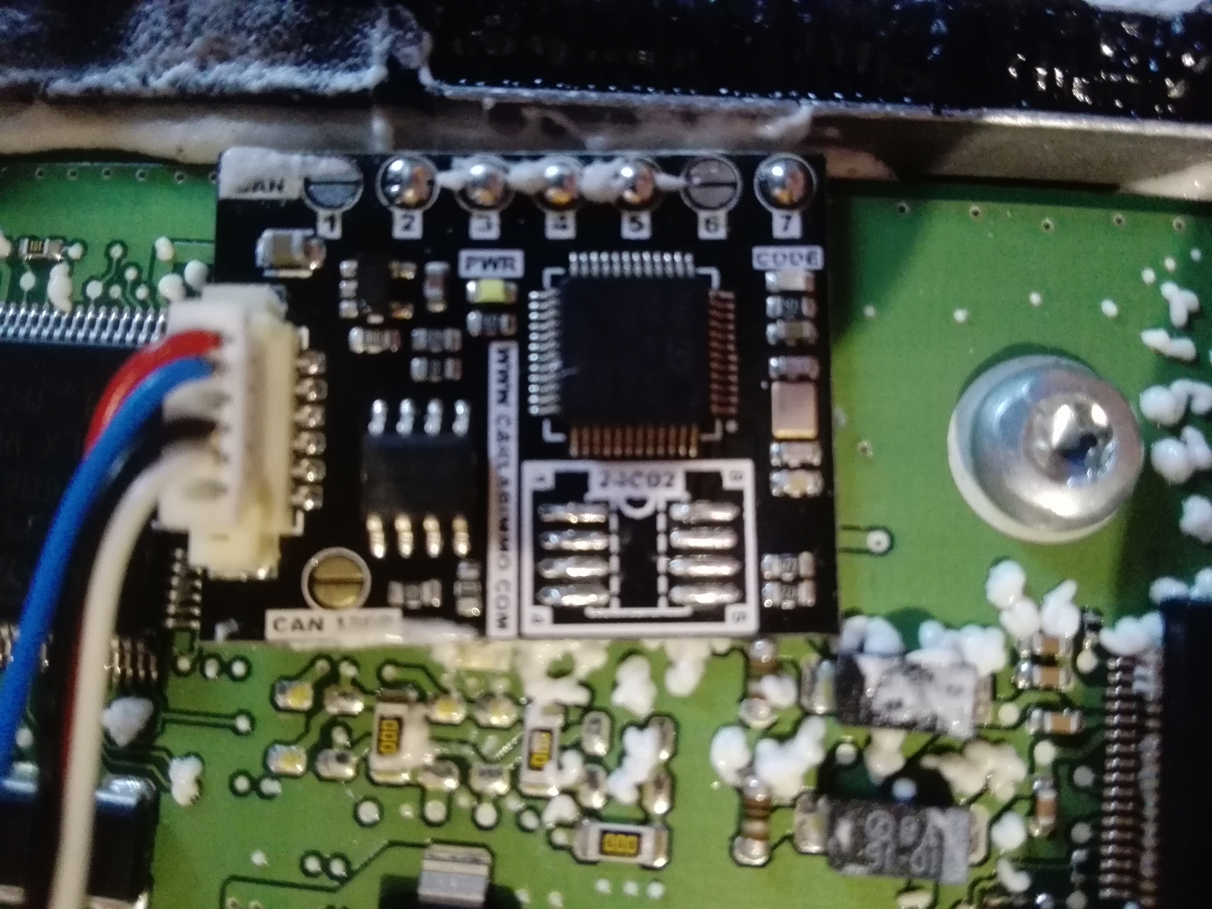

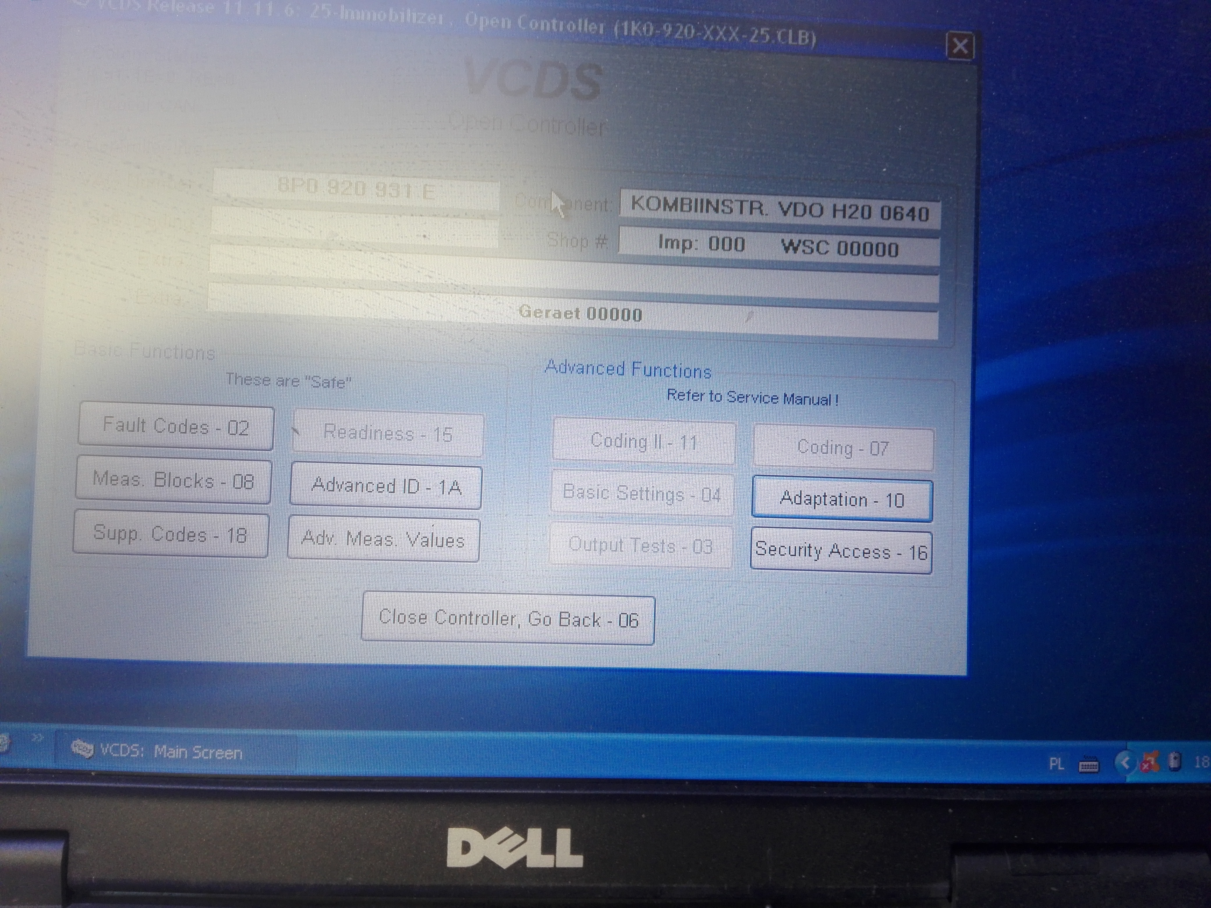

    Witam wszystkich : słuchajcie mam taki problem
    Przyjechał do mnie klient Audi A3 p8 z 2007 sterownik o numerze 03G 906 018 DH...
    Auto jeździło tydzień dwa i nagle klops odpala i gaśnie później znowu jeździło i był ok aż padło więc podłączyłem komputer VCDS CDIF KTS.....
    i wyszły takie błędy
    [Konsola Wskaźników]
    Blokada silnika przez immobilizer
    Moduł Sterujący --- na innym komputerze > błąd pamięci ROM (licznik)
    Długo się nie zastanawiając zastosowałem uniwersalny emulator i immo z ECU skasowałem trwale.... więc w tym wypadku nie powinno mieć już nic wpływu a jednak dalej jest to samo auto nie odpala w blokach pomiarowych kluczyć zaprogramowany widzi ale jak w VCDS w bloku pomiarowym mam Engine Star ''NO'' nie wiem powiem wam szczerze zgłupiałem całkiem może ktoś coś naprowadzi bo pierwszy mam taki przypadek że po zastosowaniu emulatora nie idzie odpalić auta nawet z uszkodzoną pamięciom licznika jedynie na co zwróciłem uwagę w vcds to to co na zdjęciu brak adaptacji immo

    kamyczek
    Jaki emulator założyłeś ? Edytowałeś zawartość sterownika silnika ?
  • #3 18858198
    maersk
    Więc tak nic nie robiłem zastosowałem emulator uniwersalny który nigdy mnie nie zawiódł w grupie VAG nie wiem co może być przyczyną nie powinno mieć nic wspólnego nawet rozkodowanie immo ani licznik blokować też nie powinnien

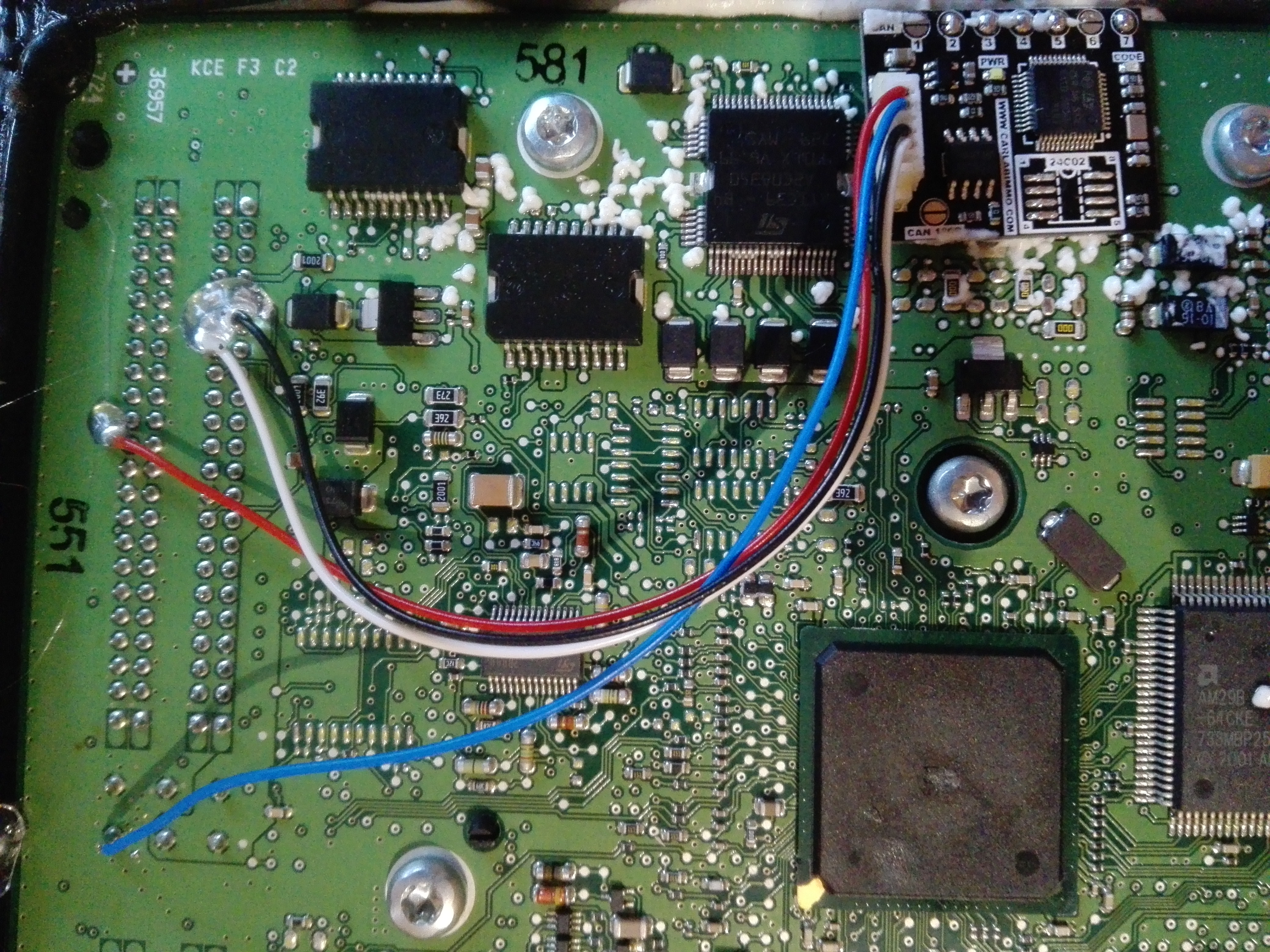

    Poziom 19  
    A zmieniłeś zawartość w pamięci 24C02 w emulatorze tak jak w instrukcji emulatora?
    Zworki masz polutowane raczej dobrze pod Audi. Po wyglądzie płyty sterownika to chyba Bosch MED17.5.5.

  • #10 18865336
    maersk
    Zmieniłem nawet wlutowałem nowa kość i zaprogramowałem na nowo pomyślałem że być może już coś szfankuje nie jest dożywotnia na tą chwile mam autko rozebrane w mak i to co od immo na wierzchu i powiem tak mam takie nerwy że postawiłem sobie za punkt honoru to zrobić...... opiszę szczegółowo jak dojdę problemu

    maersk
    Problem rozwiązałem aż nie możliwe : Kupiłem Drugi sterownik zrobiłem klon 1 do 1 założyłem od strzała
