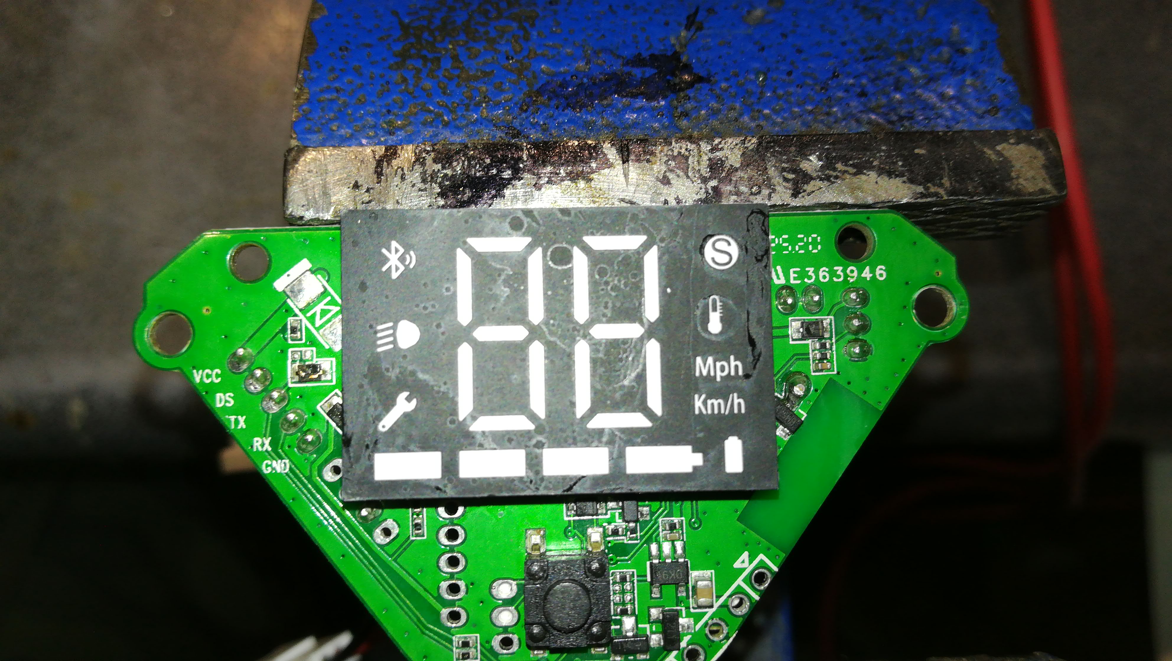

Użytkownik zgłosił problem z hulajnogą Blaupunkt ESC 608, gdzie na wyświetlaczu pojawia się błąd wskaźnika (kluczyk) oraz dźwięk sygnalizacyjny. W odpowiedziach zasugerowano, aby skontaktować się z serwisem, ponieważ urządzenie jest nowe i objęte gwarancją. Wskazano, że błąd 02 może oznaczać problem z manetką gazu, a błąd 01 dotyczy komunikacji między panelem kierownicy a modułem napędu. Użytkownicy podzielili się również informacjami o braku dokumentacji dotyczącej kodów błędów w instrukcji użytkownika, co utrudnia diagnostykę.
