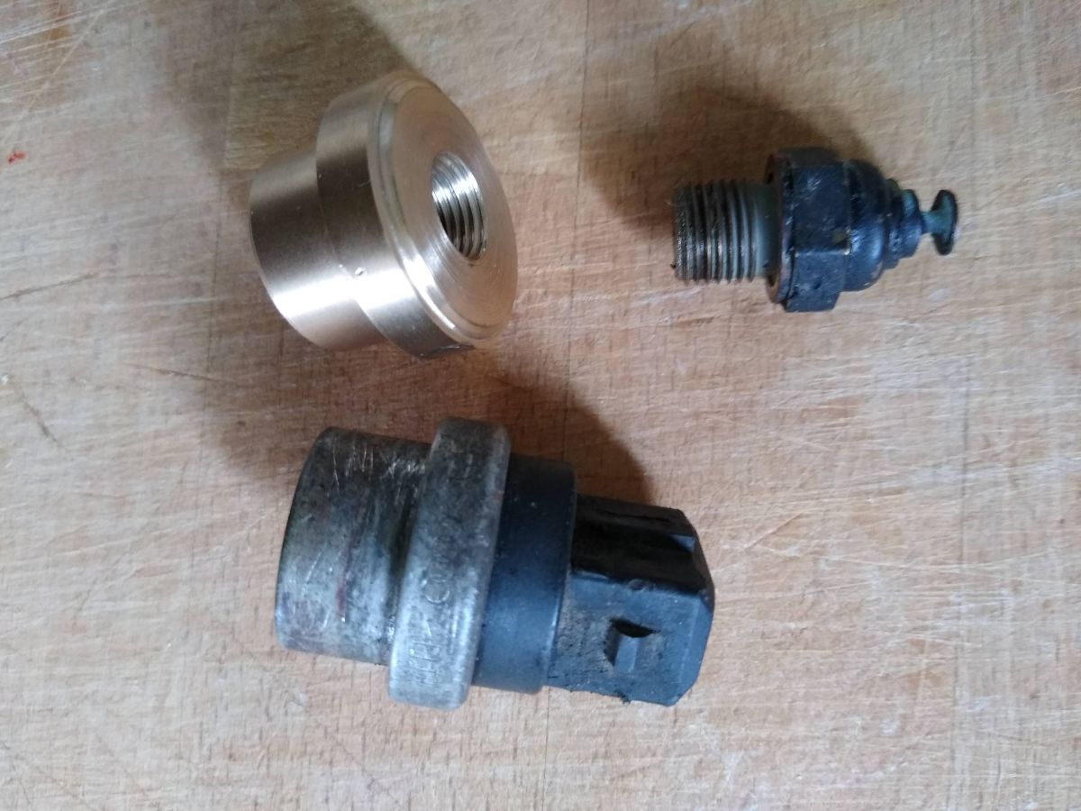

    Potrzebuję wymienić czujnik temperatury wody, który podaje sygnał do ECU. Muszę mieć jakiś z gwintem 10x1
    Ten dotychczasowy wygląda tak:
    AS2005
    VAL700011
    V10-72-0909-1
    FE34762
    HP100 191
    1008009050
    025 906 041A
    Podobno jego oporność kształtuje się następująco:
    - przy 0°C 5600 ± 600 ohm
    - przy 10°C 4000 ± 500 ohm
    - przy 20°C 2500 ± 500 ohm
    - przy 30°C 1750 ± 250 ohm
    - przy 40°C 1250 ± 250 ohm
    - przy 50°C 825 ± 125 ohm
    - przy 60°C 625 ± 125 ohm
    - przy 70°C 450 ± 50 ohm
    - przy 80°C 300 ± 75 ohm
    - przy 90°C 235 ± 35 ohm
    - przy 100°C 200 ± 25 ohm
    Czy jest jakiś konkretny, który możecie mi podpowiedzieć ? Nie pójdę do hurtowni z miernikiem ;)

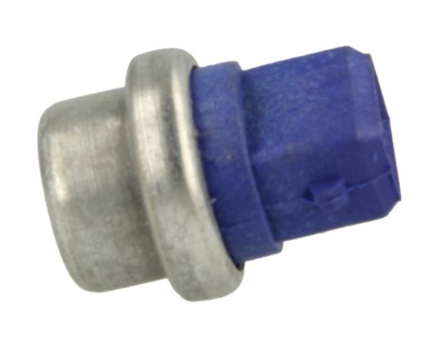

    Hmm, M10x1 to rzadko spotykany gwint w samochodowych czujnikach temperatury.
    Można by spróbować kupić termistor NTC 2,2KΩ i wsadzić w posiadany korpus

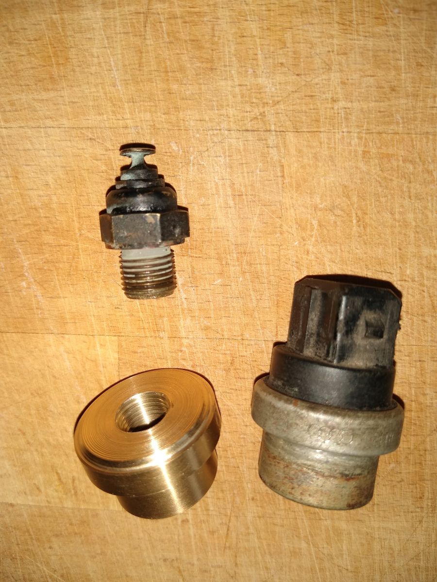

    Silnik idzie do innego auta. Obudowę termostatu muszę zastosować "moją", a tam mogę wykonać tylko otwór gwintowany, a nie taki, jaki był w oryginale
  • #5 18889985
    Mihó
    VW Polo 1.0 45KM AAU - Dobór czujnika temp wody VW Polo 1.0 45KM AAU - Dobór czujnika temp wody
    Problem rozwiązany. W miejsce oryginalnego czujnika redukcja przygotowana pod nowy rodzaj czujnika
