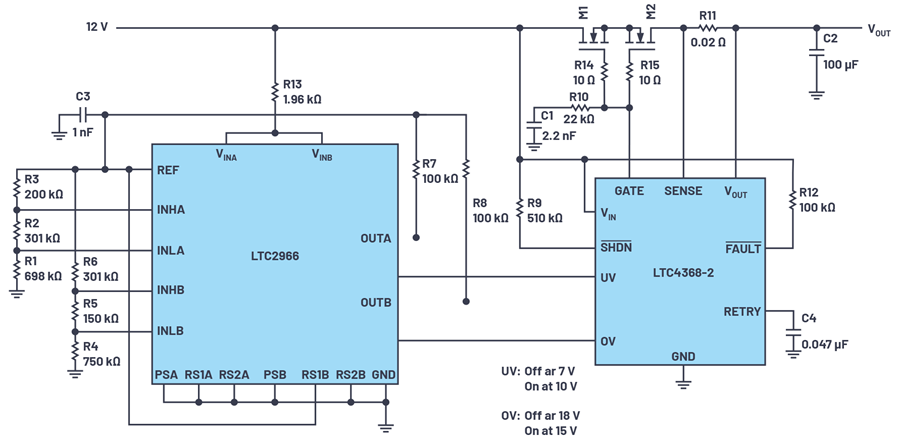

Samochodowy monitor UV/OV i nadprądowy z zabezpieczeniem obwodu
Rozwiązanie przedstawione na rysunku 1 chroni elektronikę wrażliwą na stany przejściowe – zapady napięcia, przepięcia i przetężenia występujące w zasilaniu samochodowym.
LTC2966 monitoruje zarówno napięcie wsteczne, jak i za niskie lub za wysokie napięcie. Progi monitorowania i poziomy histerezy konfigurowane są przez sieci rezystorów na pinach INH i INL oraz napięcia na pinach RS1 i RS2. OUTA to wyjście komparatora okienkowego UV, a OUTB to wyjście komparatora okienkowego OV. Polaryzację tych wyjść można wybrać jako odwróconą lub normalną w stosunku do wejść za pomocą pinów PSA i PSB. Na rysunku 1 skonfigurowano je jako nieodwracające. Wyjścia OUTA i OUTB z LTC2966 są podłączone do pinu REF LTC2966 i są podawane bezpośrednio do pinów UV i OV LTC4368.
LTC4368 zapewnia ochronę przed prądem wstecznym i przetężeniem. Rozmiar rezystora wykrywającego prąd, R11, określa dopuszczalne poziomy prądu wstecznego i przetężenia. LTC4368 decyduje, czy obciążenie powinno być podłączone do zasilania na podstawie stanu jego komparatorów nadprądowych, a także informacji monitorujących z LTC2966. Piny UV, OV i SENSE (nadprądowe) biorą udział w procesie podejmowania decyzji. Jeśli warunki te są spełnione dla wszystkich trzech pinów, styk GATE zostanie podciągnięty powyżej napięcia VOUT, a obciążenie zostanie podłączone do zasilania przez podwójny MOSFET z kanałem N w torze zasilania. Jeśli którykolwiek z trzech pinów ma nieodpowiedni poziom napięcia, pin GATE ściągany jest poniżej VOUT i obciążenie zostaje odłączone od zasilania.

Ochrona przed odwróceniem napięcia
W rozwiązaniu przedstawionym na rysunku 1 zarówno LTC2966, jak i LTC4368 są chronione przed napięciem wstecznym: LTC4368 ma wbudowane zabezpieczenie przed odwrotnym zasilaniem do -40 V, podczas gdy LTC2966 wymaga dobrania odpowiedniego komponentu.
Rysunek 5 przedstawia dwa możliwe schematy ochrony przed napięciem odwrotnym dla LTC2966 - rozwiązanie rezystorowe i diodowe. Wybór między nimi zależy od zastosowania. W rozwiązaniu z diodą jest ona aktywna tylko podczas normalnej pracy obwodu (czyli dla napięcia dodatniego). Prąd zasilania dla LTC2966 wynosi kilkadziesiąt mikroamperów, co oznacza, że dioda małej mocy jest wystarczająca i zapewnia niewielkie rozwiązanie na PCB. Podczas wystąpienia napięcia wstecznego na linii zasilania dioda blokuje przepływ prądu z pinów zasilających LTC2966. Wybór diody jest kierowany jej napięciem przebicia. Aby dopasować się do LTC4368, należy wybrać diodę o napięciu przebicia nie niższym niż 40 V. Z drugiej strony, konsekwencje tego rozwiązania są takie, że spadek napięcia na diodzie może negatywnie wpływać na próg blokady podnapięciowej i dokładność progu monitorowania napięcia. W rozwiązaniu rezystorowym, rezystor jest wystarczająco duży, aby bezpiecznie ograniczyć prąd pobierany z linii zasilających LTC2966 podczas wystąpienia napięcia wstecznego. Przemyślane dobranie rezystora zapewnia minimalny wpływ na dokładność blokady podnapięciowej i progów monitorowania napięcia. Właściwy dobór rozmiaru tego elementu zapewnia również bezpieczne rozpraszanie mocy na rezystorze.
W tym zastosowaniu monitorowane napięcia są na tyle niskie, że napięcie przewodzenia diody połączone szeregowo z wejściem znacząco pogarsza dokładność progów monitorowania napięcia. Stosując rozwiązanie rezystorowe, wybrano w przykładowej aplikacji rezystor ograniczający prąd o wartości 1,96 kΩ, aby chronić LTC2966 przed skutkami napięcia ujemnego. Rezystor jest tak dobrany, aby ograniczał prąd wychodzący z pinów wejściowych do bezpiecznego poziomu 20 mA, jeśli napięcie wejściowe zostanie obniżone do -40 V. Rezystor o niskiej wartości powoduje tylko kilka miliwoltowy spadek, więc wpływ rezystora na dokładność progową jest nieistotny.
Ochrona przed przetężeniem i prądem rozruchowym
LTC4368 jest odpowiedzialny za ochronę przed przetężeniem i prądem rozruchowym aplikacji. Rysunek 6 przedstawia odpowiedzialne za to komponenty. Komparatory wewnątrz LTC4368 monitorują spadek napięcia na rezystorze czujnika prądu R11. W kierunku przewodzenia, od VIN do VOUT, komparator nadprądowy wyłączy się, gdy napięcie SENSE do VOUT przekroczy 50 mV. W kierunku zaporowym, VOUT do VIN, komparator nadprądowy wyłączy się, gdy napięcie SENSE do VOUT przekroczy –3 mV. Ta aplikacja wykorzystuje rezystor pomiarowy o wartości 20 mΩ, który konfiguruje limity prądu na +2,5 A i –150 mA.
Ograniczenie prądu rozruchowego pozwala na włączenie aplikacji bez uruchomienia zabezpieczenia nadprądowego w kierunku przewodzenia. R10 i C1 to elementy ograniczające prąd rozruchowy. W tym zastosowaniu prąd rozruchowy jest ograniczony do 1 A, znacznie poniżej granicy prądu przewodzenia wynoszącej 2,5 A. Wybór C1 jest oparty na pożądanym ograniczeniu prądu rozruchowego i wielkości C2. R10 zapobiega spowolnieniu przez C1 zabezpieczenia przed odwrotną polaryzacją, stabilizuje szybkie obwody obniżające i zapobiega oscylacjom podczas stanu zwarcia.
C4 to kondensator, który ustawia opóźnienie ponownej próby załączenia zasilania (resetu zabezpieczenia) po dodatnim przetężeniu. Opóźnienie ponowienia to czas, przez który bramka MOSFET jest utrzymywana na niskim poziomie po wykryciu zdarzenia przetężenia. W tej aplikacji opóźnienie ponowienia wynosi 250 ms. Rezystory 10Ω - R14 i R15 - są dodawane do bramek MOSFETa, aby zapobiec oscylacjom obwodu spowodowanym przez pasożytnicze elementy z PCB.

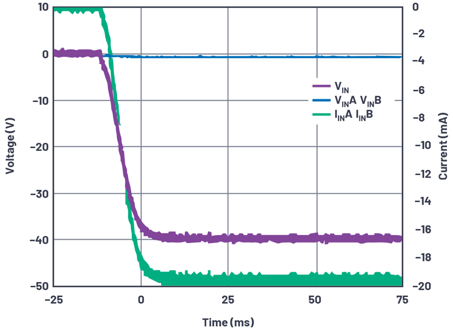

Rysunek 10 przedstawia rezystor 1,96 kΩ ograniczający prąd na wyjściu styków zasilania LTC2966 podczas wystąpienia odwrotnego napięcia. Napięcie wejściowe aplikacji zostało zredukowane z 0 V do –40 V. Prąd na wyjściu z pinów VINA i VINB jest ograniczony do 20 mA, a napięcie na pinach VINA i VINB jest utrzymywane na poziomie kilkuset miliwoltów poniżej masy. LTC2966 bezpiecznie przeżywa to zdarzenie.
