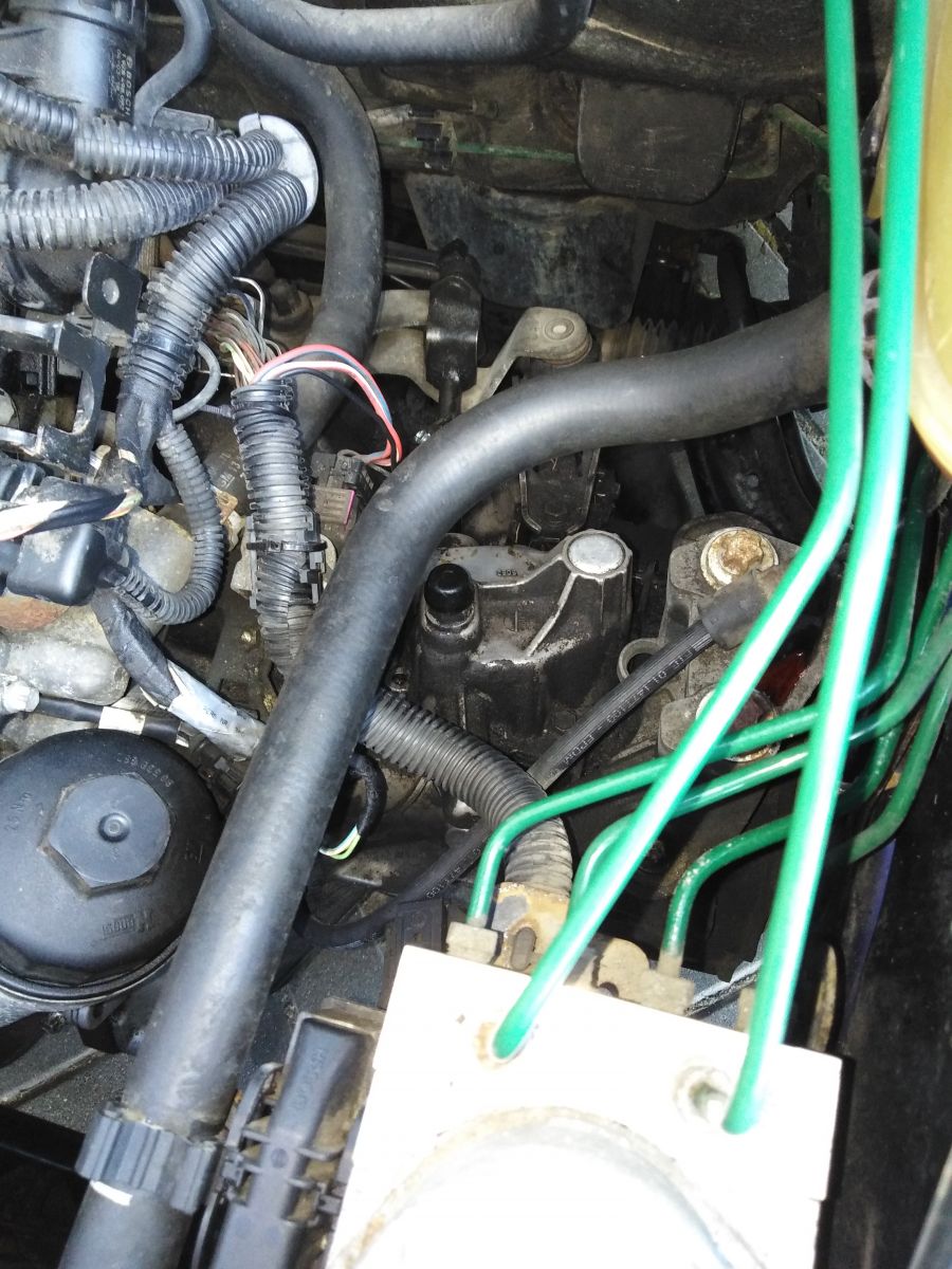

    Witam posiadam corsę c z 2004r 1.4 twinport,brak czujnika światła cofania skrzynia manualna i nie wiem gdzie szukać

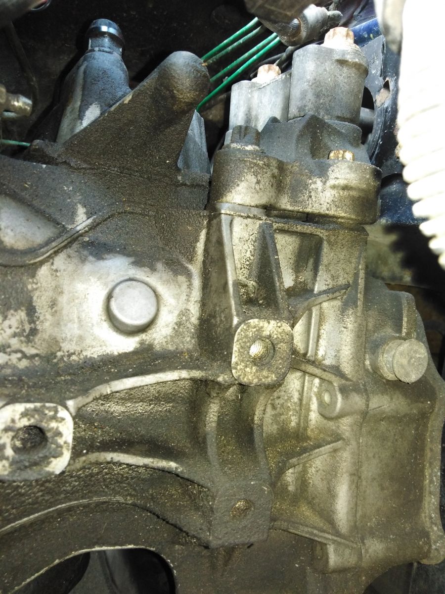

    W tym miejscu jest odlew i nie wiem czy to jest pod montaż tego czujnika.

    A w którym miejscu wybieraka

    Prawdopodobnie był to automat i ktoś zmienił na manual tylko nie wiem czy całą skrzynię się wymienia czy tylko wybierak.
    To gdzie i jaki czujnik światła cofania,z tego co mi powiedzieli w oplu to gdzieś przy lewarku ma być ale jak i gdzie to nie wiem.
    Tylko wybierak (plus mechanizm sprzęgła i lewarek).
    Kiedyś mój brat robił taką przeróbkę i też utkną z światłem cofania - dorobił włącznik.
    Pozostaje zrobić sobie manualny włącznik lub nawiercać, gwintować korpus skrzyni biegów.
    Był tam gdy miałeś lewarek z Easytronic. do manualnego nie ma jak podłączyć.
