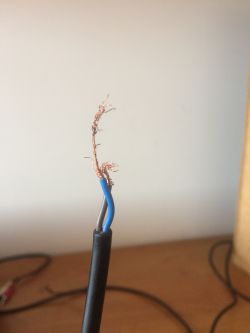

    Witam. Mam problem z podłączeniem głośników - jest to nieco starszy sprzęt... :) Jak podłączyć głośniki z takim wykończeniem? W które miejsce? Z góry bardzo dziękuję za pomoc.
    Głośniki mają takie zakończenie:

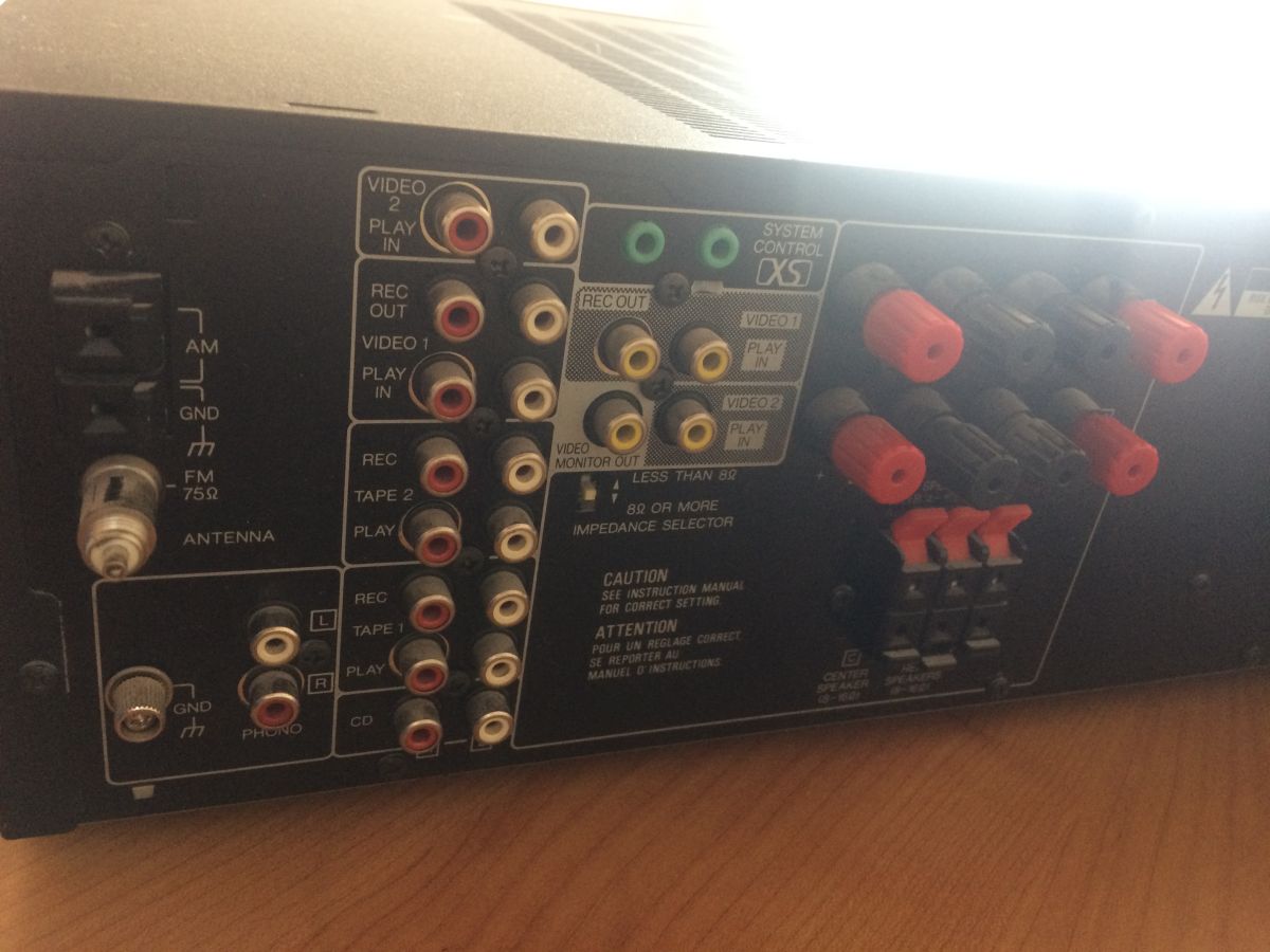

    Wzmacniacz:
    Aiwa SX-Z92/Kenwood KR-V6070 - podłączenie głośników Aiwa do wzmacniacza

    Najpierw sprawdzić moc i impedancję zespołów głośnikowych i wzmacniacza, by ocenić czy w ogóle to można połączyć.
    Następnie uciąć te wiechcie, odizolować na nowo na odpowiednią długość, pocynować, włożyć pod zaciski, dokręcić (lub wsunąć do otworów po naciśnięciu dźwigienki), obejrzeć czy nie zrobiłeś zwarcia, uruchomić wzmacniacz.
    Co do miejsca podłączenia - przeczytać napisy na obudowie wzmacniacza i instrukcję obsługi.

    Ten pokazany przewód głośnikowy to wygląda na jakiś przewód elektryczny do sieci zasilającej.
    Kolega jest pewien, że ten przewód był na wyposażeniu kolumn?
