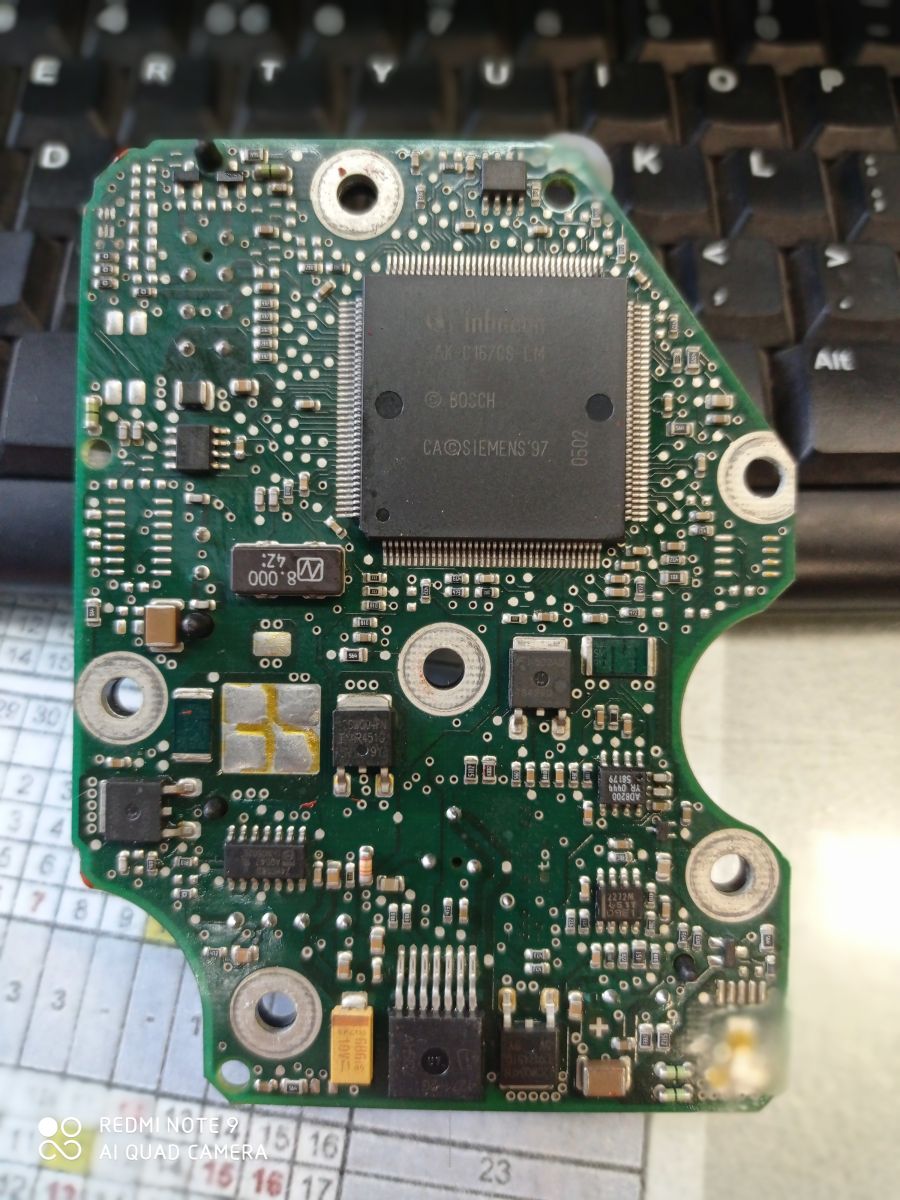

    Jako , że stałem się posiadaczem Łosia z napędem na 4 kopyta;) a właściwie jego brakiem, postanowiłem zgłębić temat.
    Po podpięciu pod VIDA w zakładce network moduł DEM świeci na czerwono , brak komunikacji.
    Wymontowałem moduł .Otwarłem puszkę, moduł suchy, przyśniedziały dosłownie minimalnie kilka pól lutowniczych.
    Elementy na płytce sprawdzone, napięcia zasilania dochodzą do procesora.
    Po rozmowie z osobą która cokolwiek chciała powiedzieć coś na temat, aby inny moduł działał w moim aucie muszę przekopiować zawartość pamięci ( M29F200BB70M3) ew przelutować do docelowego.
    Teraz pytanie do specjalistów od uC, co w przypadku gdy ta pamięć jest uszkodzona??
    Czy posiadając programator np Villem i adapter do takowej obudowy , mogę odczytać i zapisac zawartość o nowej kości???

    To dość typowy flash, więc powinien pójść Villemem.

    Dzięki za odp. Rozmawiałem przez telefon z facetem co to naprawia. Nie chciał Byt dużo mówić ale powiedział , że w Volvo wysypuje się oprogramowanie...
    Jak sprawdzić czy procesor żyje??? Napięcia zasilania i masy są ok .
    Tu siedzi jeszcze tja1050 transceiver CAN . Jakie przebiegi powinienem wiedzieć między prockiem a tym transceiverem ???
    Mam oscyloskop z możliwością rejestrowania stanów logicznych. Na płytce nic nie jest zgnite.

    Zobacz oscyloskopem czy są przebiegi na kwarcu procesora.

    A jak wygląda druga strona płytki, jest tam jakiś flash?

    Marbitfh
    Tak jest ten wspomniany M29F200BB70M3.
    Szukałem info na temat tego sterownika na praktycznie wszystkich forach nie tylko Volvo ale VW , Audi...
    Nawet na rosyjskich stronach są znikome wiadomości na ten temat.
    Wracając do tematu. Jeśli by się okazało , że procek martwy , to czy mogę zapakować tam nówkę sztukę, i czy muszę zrobić jakąś konfigurację procka czy wszystko siedzi w tym flash'u?¿?
    I czy jest możliwość sprawdzenia czy pamięć się nie wysypała bez jej wylutowania ??
