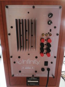

    Witam, piszę poraz pierwszy a, że nie znalazłem odpowiedzi w już istniejących postach pisze z prośbą o pomoc. Sub aktywny infiniti junior ani drgnie, bezpiecznik jast dobry. Odkupiłem go jako sprawny na olx. Podłączyłem do kina kolegi aby wykluczyć problem mojego onkio i oczywiście cisza. Macie jakiś pomysł.

    No pomysłów będzie dużo tylko nikt z nas nie wie jakie masz możliwości ani jakie narzędzia. Z narzędzi to multimetr jest potrzebny i śrubokręt no i trochę innych ale to później bo na początek trzeba przeprowadzić diagnozę. Musisz dokonać pomiaru napieć czy są a jak są to jakie i gdzie. Problem może być prosty do naprawy np. Uszkodzony bezpiecznik ale też może być coś bardziej skomplikowanego np. Uszkodzenie wzmacniacza mocy lub zasilacza. Jeśli czujesz się na siłach to możesz spróbować ale jest jedna ważna kwestia, zakladam że się nie znasz na naprawach i wszelkie działania musisz robić ostrożnie tu chodzi o twoje bezpieczeństwo i uniknięcie większych szkód dla sprzętu. Pierwszym pomiarem niech będzie napięcie na tych dużych kondensatorach.
    Edit: przy gniazdzie zasilania jest bezpiecznik najpierw jego sprawdź jeśli jest cały to wykonaj kroki opisane powyżej.

    Bezpiecznik na obudowie jest sprawny. Z tego co piszesz to musi jednak obejrzeć fachowiec. Spróbuję rozkręcić i zobaczyć Sub był podłączony do wyjścia pre out i na innym amplitunerze też nie działa. Infinity Junior Subwoofer Aktywny Nie Włącza Się - Co Robić?
    Rozkręciłem..... Wypadł kabelek z głośnika 😃 zaczął wydawać oznaki życia, jest postęp, z tym tylko, że bardziej brzęczy nisz gra, "słabo dmucha" mam Onkio sr505e i pewnie trzeba jakoś poustawiać to ustrojstwo.

    Hej, ruszył, 😃 zresetowałem ampa. teraz jest ok. Dziękuję wszystkim, którym chciało się pomóc. Do usłyszenia.
