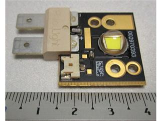

    Mam problem z ruchomą głową Showtec model indigo 4500. W głowie spaliła się dioda led, którą wymieniłem na nową. Po włączeniu urządzenia głowa się włącza i po sekundzie wyłącza i tak cały czas. Dioda świeci, ale całe urządzenie gaśnie jakby był uszkodzony jakiś kondesator albo brakowało mocy. Gdy odłączam diodę to urządzenie pracuje cały czas. Proszę o podpowiedzi co to może być. Kondesatory wizualnie nie wyglądają na uszkodzone.

    Tak wymieniłem na taką samą diodę led

    Trzeba sprawdzić zasilacz i tor zasilania lampy. Wygląda na to że coś robi zwarcie.
    Cały rozumiem moduł jak na poniższym obrazku?
    Ruchoma głowa Showtec indigo 4500 włącza się i po chwili wyłącza
    Masz jedną taką głowę czy znajdzie się jeszcze inna sprawna?
  • #6 18863073
    Kismir
    Dokładnie taki sam moduł jak na powyższym zdjęciu. Mam jeszcze jedną głowę.
    Rozpiętość cen zatrważa - obawiam się że znaczna część tych modułów to podróbki.
    Zamień na próbę moduły.

    Kismir
    LED na 100% jest to tej głowy bo wstawiłem go do drugiej działającej głowicy i wszystko działa cacy. W tej nie działającej głowie wymieniłem też tranzystor od led bo był walnięty. Co może być dalej ?
  • #15 18867146
    jdubowski
    Kismir napisał:
    Co może być dalej ?
    Nie taki tranzystor jak trzeba lub walnięty rezystor w układzie sprzężenia zwrotnego (stabilizacja prądu diody).
