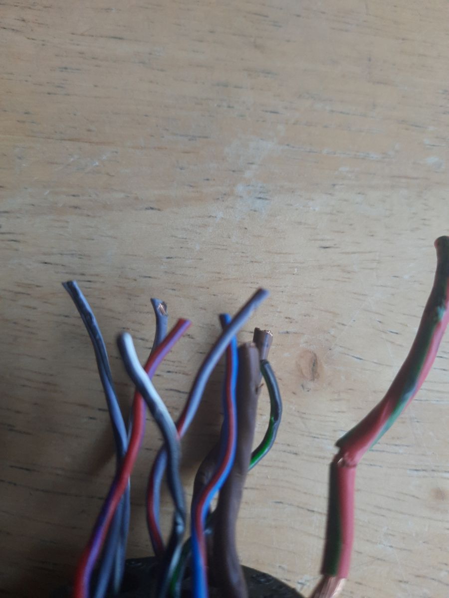

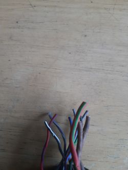

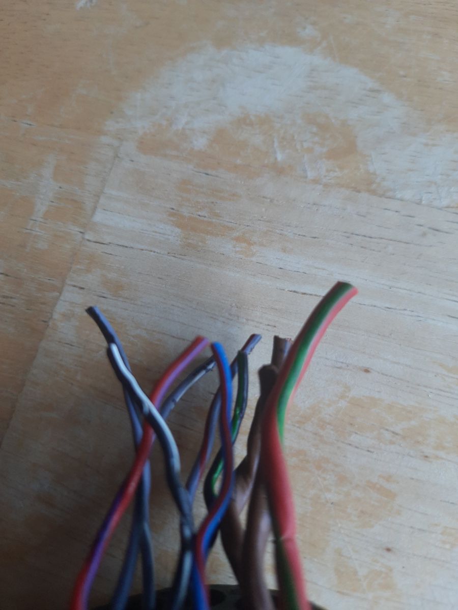

    Witam. Mam taki problem chcialem zmienic kostke w samochodzie poniewaz stara zostala uszkodzona i urwane kable. Czy ma moze ktos schemat jak to podpiac?? Wszedzie w internecie jest ale nie ma takich kolorow jak mam ja Vw Caddy - Schemat podpiecia kostki haka holowniczego Vw Caddy - Schemat podpiecia kostki haka holowniczego

    Nie mam teraz do niej dostepu ale stara byla 13 pinowa i 10 kabli podpietych.

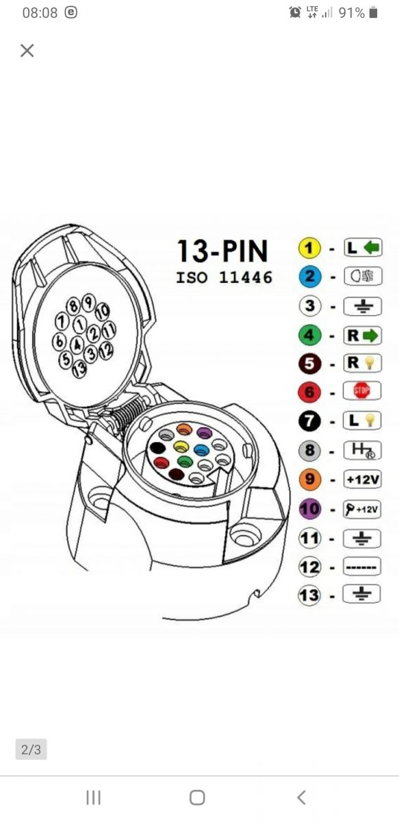

    Sądząc po "13" to chodzi Ci o gniazdo haka takie?
    To akurat jest 7 pinowe ale są i 13 pinowe.

    Przewody podpina sie nie na kolory a na oznaczenia pinów , a co wisi na przewodach od auta to już trzeba sprawdzić próbówką.

    Tu masz opis gniazda reszta jak w poście powyżej.

    Otwórz bagażnik i zobacz który do których przewodów oświetlenia jest podpięty.
    Poznasz pewnie po szybkozłączkach na przewodach.

    Włącz zapłon, potem migacz i dwoma kabelkami z żarówką szukaj pary, która spowoduje miganie twojej żarówki.
    Istotne jest odszukanie masy, czyli minusa instalacji.
    Potem z drugim migaczem to samo.
    Potem światło cofania.
    Zostanie Ci przeciwmgielne, hamulcowe i postojówki.
    Trochę zabaw logicznych ale do zrobienia.Nie w 15 minut, ale 40 się da :-)

    Uważaj na schematy wyżej. Ważny jest widok styków " od strony gniazda" lub " od strony wtyczki".

    Po sprawdzeniu kazdego przewodu, doszedlem jak to musi zostac podpiete. Podpiąlem i wszystko dziala jak nalezy 🙂
