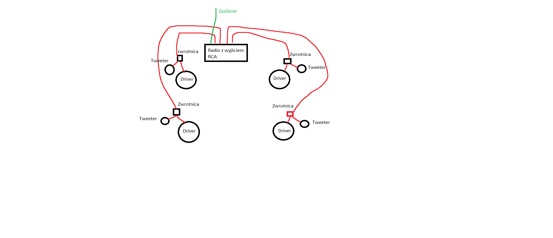

    Zestaw zamontowany w aucie (b5 98r.) to 2x zestaw JBL stage3 607c (przód/tył, drivery/tweety. Zwrotnice zapięte, każde drzwi osobno dochodzą do radia)
    Teraz pytanie,
    Jakie radio dobrać do tego zestawu żeby to i grało z taką mocą jakie te głośniki oferują, jak i brzmiało.(Standardowy wymiar radia)
    Nie będzie tuby w aucie, i nie widzi mi się kombinowanie z zasileniem ich przez końcówkę.

    A ze względu na to że jestem biednym studentem i naprawdę nie mam ochoty utopić 500 zł w radio którego po użyciu nie będe mógł zwrócić jeśli nie będzie działać, czy ten "schemat" jest poprawny? Jakie radio samochodowe dobrać do JBL STAGE3 607C?
    Nie wiem czy to ma jakieś znaczenie ale aktualnie kable po kostce ISPsą spięte konektorami z instalacją (czy założenie RCA po których będą one przechodzić w konektory kablowe wpłynie znacząca na ich działanie/brzmienie i stratę na jakości?

    Pokazałeś standardowe podłączenie głośników i radia. W czym problem? O jakim RCA piszesz i po co jak nie chcesz zewnętrznych wzmacniaczy?
    Kupujesz nowe redio, wyjmujesz swoje stare wypinając z kostki ISO, wpinasz nowe i gra. Co do wyposażenia, to o ile tam jakieś bassbosty i inne podbijacze dźwięku są zbędne, to już korekcja czasowa się przydaje w aucie, choć jak tak patrzę na ten Twój zestaw odseparowany z tyłu, to kup po prostu dla Ciebie najfajniejsze wizualnie radio. Ja dalej obstaję w Twojej sytuacji (brak chęci montażu wzmacniacza) za zakupem radia 4x100W, bo przyniesie to największy efekt!

    powalla napisał:
    O jakim RCA piszesz i po co jak nie chcesz !
    Każdy polecany model wychodzi do mid-hi po RCA, więc stąd moje pytanie.
    Wystarczyło zwykłe tak działa.
    Jest temat wystarczająco wyczerpany, dzięki za pomoc
    Dostałem odpowiedź na pytanie.
  • #9 18865023
    powalla
    Moderator CarAudio
    Trzeba sprostować, bo jeszcze ktoś przeczyta i uzna że to prawda. Gniazda RCA są niskopoziomowe i przez nie podłącza się wzmacniacz. Wyjścia z radia do bezpośredniego podpięcia głośników (tak jak narysowałeś) są w kostce ISO .
