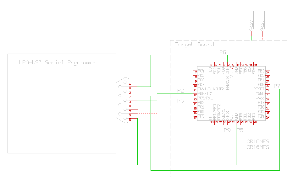

    Potrzebuję odczytać CR16MCS9 z sensora airbag 8P0959655F.
    Dysponuje ktoś ze znawców schematem lub pinoutem? Czy można to ruszyć po K-line, czy odczyt z microkontrolera po pinach?
    Próbowałem po pinach złącza sensora 65 66 i 67 z mostkiem na 13 pinie microkontrolera do masy i bez mostka. Nie mam odczytu.
    Kto nakieruje? nie potrzebuję gotowego rozwiązania.

    Brzmi jak ironia. Jakie masz progi, masz UPA lub UPA-S?
    Zerknij tutaj, powinno pomóc:
    A3 8P - Odczyt CR16MCS9 z sensora airbag, schemat/pinout A3 8P - Odczyt CR16MCS9 z sensora airbag, schemat/pinout
    Tyle mogę pomóc.
