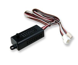

    Na pewno ustaw inaczej krzywą wentylatorów, minimum np 60% a max 100, w tej chwili masz minimum 90% max 100%.
    Kup rozgałęźnik na 2 wentylatory, regulator 3pin i ustaw tak żeby było znośnie. Wentylator procesora oczywiście zostaw podłączony do odpowiedniego złącza. Inwestować w płytę po to żeby zyskać możliwość kontroli wentylatorów mija się z celem według mnie. Do ogarnięcia za kilkanaście zł.

    Niby dlaczego? Płyta daje stałe 12V, jak użyjesz rozgałęźnika 3pin na 2x3pin i regulatora obrotów będziesz mógł na stałe ustawić wentylatory na akceptowalnym poziomie. Oczywiście stracisz regulacje w zależności od temperatury.
    Wentylacja PC - MSI H81M-P33 i Be quiet! Pure Base 500, podłączenie wentylatorów
    Ustawiasz wrzucasz do obudowy i zapominasz.

    Z tym, że regulatory są trudno dostępne, a i raczej nie w cenie kilkunastu złotych (o dostawie nie mówiąc) - i to tworzy problem opłacalności.
    https://allegro.pl/oferta/kontroler-obrotow-w...w8ZNMPZ_iKD4-QjP2urI8tBKm8eIkVxAaAkB_EALw_wcB
    https://allegro.pl/oferta/6-drozny-kontroler-...tSCJq6JsxZUs1B6JJBkA7duDZhKCWVecaAnsyEALw_wcB

    Dobra, kupiłem to z Chin przez pośrednika na allegro. Chyba się nada. Ustawię na tyle, bym wentylatorów niemal nie słyszał, najwyżej do okazjonalnej gry podkręcę, a procesor i tak będzie się chłodził przed dodatkowe chłodzenie, które powinno kontrolować obroty zależnie od temperatury (seryjne chłodzenie kontroluje). No, chyba że i tu będę miał niespodziankę... dam znać za miesiąc najwyżej.
    EDIT: Serwis MSI w mailu stwierdził, że wentylatory 3-pinowe są nieregulowane, dopiero 4-pinowe są, dlatego moja płyta nie umożliwia kontroli obrotów na 4-pinowy złączu sys1.
    https://allegro.pl/oferta/6-drozny-kontroler-...WRiYzEzNWYwZDdlZjFjY2ZmZDljNzA4YjUxZTM3OTc%3D
