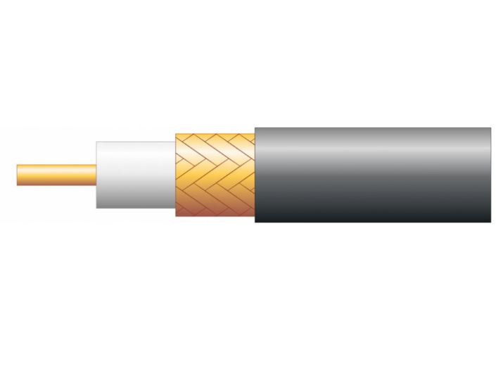

    Hej, mam problem z anteną ATX 91. Dokupiłem do niej symetryzator SA/IV-V-DIPOL 21-60 ABCV, złożyłem, zamontowałem na maszcie i nic... Telewizor nie odbiera żadnych kanałów. Wcześniej miałem antenę ATX 55 i odbiór z niej był dobry do pewnego momentu, potem pikselizacja i na koniec* BRAK SYGNAŁU*. Co to może się dziać? Używam tej płaskiej przejściówki przez okno. Jak się za bardzo spłaszczyła od okna to wystarczyło małe odgięcie i obraz był albo całkowicie je wymieniałem ale to też do pewnego momentu bo teraz nie ma odbioru niczego. Co jest grane że ja nie mam żadnych kanałów. Czy to jest problem z kablem antenowym, on spoczywa na rynnie, czy może mu temperatura zaszkodziła. O co tu chodzi?

    Pozbycie się przejściówki nic nie daje. Stawiam na parapecie telewizor, podpinam kabel, wtyk F osadzam na nim, podpinam do TV, strojenie automatyczne i nic. Proszę o pomoc bo bym chciał babci przywrócić telewizje. Te ''skrzydełka'' przy puszce z symetryzatorem są wypukłą stroną do nadajnika

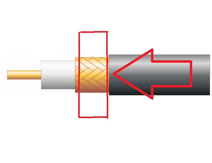

    Symetryzator jest podpięty pod kabel w ten sposób Dlaczego po wpięciu nowej anteny ATX-91, TV nie odbiera żadnych kanałów? : tzn w ATX 55 teraz tak podpiąłem bo ATX 91 jest na maszcie, ale zrobiłem to identycznie z użyciem narzędzia do ściągania izolacji.
    Oczywiście kieruję na nadajnik w Tarnowie antene, przy strojeniu pojawiają się tylko jakieś liczby przy literach CH [annel]? i dochodzą do 92. Do połowy paska postępu strojenia jest śnieżenie a potem na czarnym ekranie się stroi ale nie ma żadnych kanałów. Ręczne nic również nie daje, nawet jest szybciej informacja brak sygnału. A teraz nawet mój monitor komputerowy z tunerem telewizyjnym oszalał bo chcąc podpiąc ATX 55 na wysokości parteru co prawda, nie da się przełączyć z RGB na antene.

    Ooo czyli to zaznaczone też jakiś sygnał niesie?
    Podstawowa wiedza to że świat jest dualny: dobro - zło, plus - minus, czarny - biały, a w antenie sygnał i punkt odniesienia, czyli oplot masa. :)

    zwiezda
