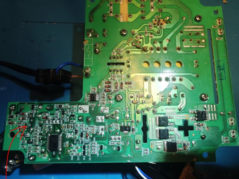

    Pod warunkiem, że nie liczymy chińskich wynalazków z zasilaczami beztransformatorowymi. Tam w miażdżącej przewadze są właśnie stabilizatory takie jak "Rys.2. Stabilizator napięcia z diodą Zenera."
    Jeśli policzylibyśmy na sztuki takie cuda jak lampki choinkowe, programowalne zegarowe włączniki i tym podobne, to może okazać się, że jest wręcz odwrotnie niż piszesz - więcej diod robi za stabilizator, niż za źródło napięcia odniesienia.
    Żeby nie być gołosłownym zamieszczam zdjęcie płytki jednego z takich gadżetów. Strzałkami zaznaczone dwie diody zenera. Mniejsza stabilizuje napięcia dla procesora i reszty logiki, większa (jej brakuje - wyjąłem, bo była uszkodzona) "robi" 24 VDC dla przekaźnika.
    Stabilizatory napięcia z diodami Zenera
