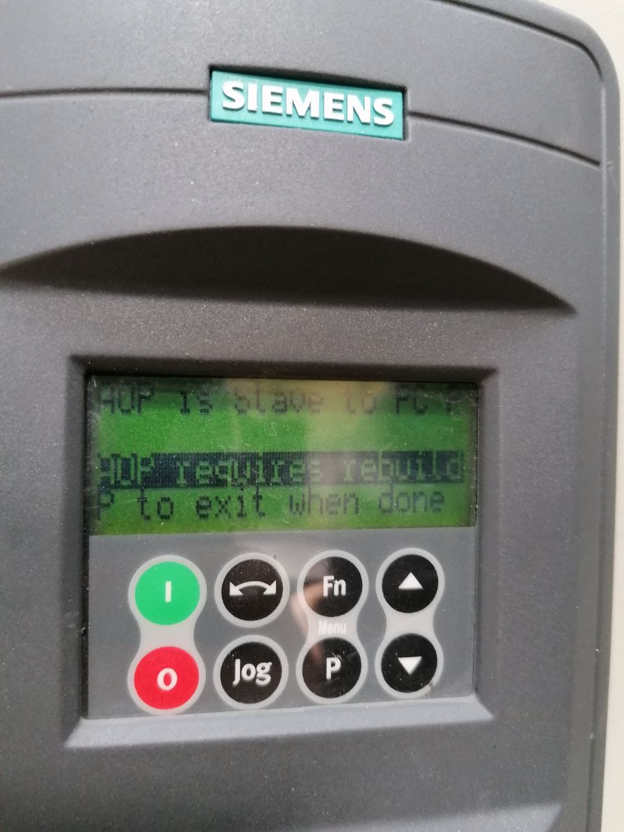

    Misja wykonana z sukcesem. Dane z linku bardzo się przydały. Pojawia nam się teraz taki błąd jak w obrazku poniżej:
    Czy dane w AOP zostaną po wymianie baterii - Micromaster 420
    Jest możliwość w jakiś prosty sposób go naprawić, by móc sterować falownikiem prosto z AOP-u? Jak wcześniej pisałem nie mamy zestawu podłączeniowego do AOP-u ani do falownika?
    #6 18870978
    Rafik4
    Przełącz panel na Local mode, jest w manualu jak to zrobić (strona 22).
  • #7 19286965
    zdzisiu3
    Dzięki Rafik4 dzięki Twoim wskazówkom udało się rozwiązać problem.
