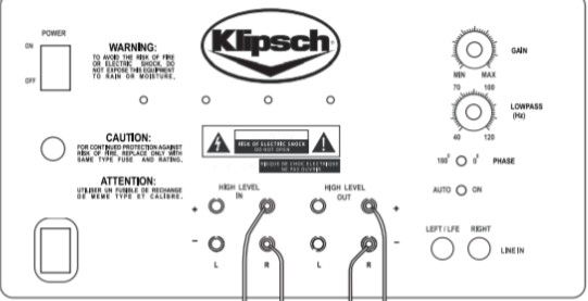

    1. Podlaczylem subwoofer metoda High level in/out - dziala
    Jest jeszcze metoda pre-out i LFA - nie znam sie , postanowilem przetestowac na ucho jak bedzie lepiej gral. (w tej met nie podoba mi sie ze tak na okolo trzeba z kablami leciec a nie straight z wzmacniacza)
    Ani LFA ani pre out nie robi. (podlaczalem do portu Pre-out we wzmacniaczu)

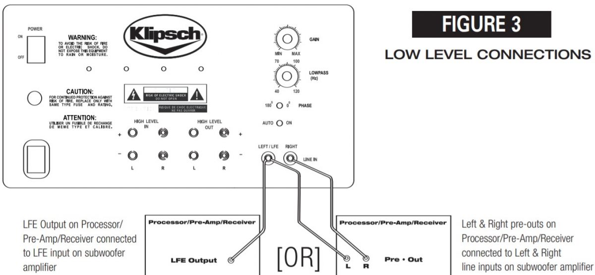

    Ok czyli faktycznie lepiej pre out lub lfa - bo jak zaznaczyles to oddzielna linia jest na suba.
    Musze dopytac - wynika ze musze uzyc pre out , bo nie widze nawet gniazda LFA w receiver
    Podlaczenie LFA z tego co sie orientuje to idzie jednym Chinch od receiver do sub
    Pre out natomiast 2 chinch od receiver do subwoofer
    1 Problem ze w receiver nie ma jak wspomnialem LFA - ale pre out jest ale tylko jeden - a w subie sa dwa i nalezy na 2 podlaczyc.
    Jak to mam zatem zrobic - dac np chincha w receiver i zwartego na out na 2 chinche do suba.?
    Ppo co 2 sygnaly do suba?
    2. Dla mojej teoretycznej wiedzy - jaki sygnal idzie z out na subwoofer? - cos na zasadzie sluchawek?

    Gniazdo subwoofer (fioletowe) podłaczasz tylko jednym kablem do jednego gniazda w subwooferze. Oba gniazda w sybwooferze trochę się między sobą różnią i najlepiej by było przetestować samemu aby subwoofer się dobrze zgrywał z kolumnami. Podłącz jak piszę i ustaw w amplitunerze aby subwoofer grał a resztę już sobie bez problemu dobierzesz doswiadczalnie bo sposób podłączenia zależy od ustawień w amplitunerze oraz kolumn z jakimi gra subwoofer im mniejsze tym wyżej musi grać subwoofer by nie było dziury w pasmie. Użyj kabla chincz - chincz i podłącz do tylko jednego gniazda w subwooferze.

    Mam nadzieje ze zwrociles uwage na rysunek w poprzednim poscie ktory zamiescilem.
    1. Wynika z nigo ze jesli uzyc metoda LFA - to chinch(Ampli) - chinch(sub) tak jak napisales - problem ze w sub jest LFA a w Ampli nie ma(tylko Jeden pre out)
    2. Jesli uzyc metoda Pre out (dobrze to widac na rysunku) to w subie uzyc trzeba 2 chinche na preout in ( ktore sa) i w Ampli tez 2 pre out (jest tylko jeden)
    Stad moje pytanie - bo chcialem to technicznie dobrze zrobic i zamknac temat a mi sie to nie zgadza caly czas ; )
    Bede kombinowal, jesli bedziesz mial czas popatrz na rysunek

    Zastanawialem sie nad tym pre out ( na schemacie od suba napisane jest polaczenie 2ch chinchy)

    Niektóre amplitunery mają dwa wyjscia na subwoofer jedno od kanału prawego drugie od lewego szczególnie można takie rozwiązanie spotkać we wzmacniaczach stereo. Jeśli miałbyś podłaczony tylko jeden chinch to bas grałby tylko z jednego kanału a można spotkać materiał audio gdzie bas przechodzi z jednej kolumny do drugiej i w takiej sytuacji mógłby nie zostać odtworzony bas w subwooferze z kanału którego nie miał byś podłączonego. Producent zaleca aby subwoofer był podłączony do gniazda LFE gdy używa się amplitunera z tylko jednym wyjściem na subwoofer. Sygnał jest miksowany z kanału lewego i prawego w amplitunerze lub wysyłany z całkowicie innego kanału ale to zależy co odtwarzasz i jakie są ustawienia w amplitunerze, jeden chincz jest tak samo dobrą opcją co dwa gdy tak jak twoj amplituner robi sumowanie sygnału. Czasem można się spotkać że subwoofer daje możliwość pominięcia filtra dolnoprzepustowego i jedno gniazdo pełni taką funkcję a drugie daje możliwość pracy z filtrem. Takie wyjście ma sens gdy nie chcemy stromego cięcia subwoofera bo kolumny frontowe są małe i strome cięcie mogło by zrobić dziurę subwoofer-kolumny frontowe. Jest wiele rozwiązań ale w twoim przypadku dobre jest to którego używasz, czasem nawiedzieni audiofile piszą bzdury o czym przestrzegam bo większość ich wywodów kończy się gdy ktoś chce zrobić ślepe testy lub pomiary które pokażą prawdę. Jeśli kabel jest długi to warto kupić coś lepszego bo na tych tanich może być słychać buczenie sieciowe ale jeśli nic nie buczy to niech tak zostanie i cieszy swoimi walorami.
