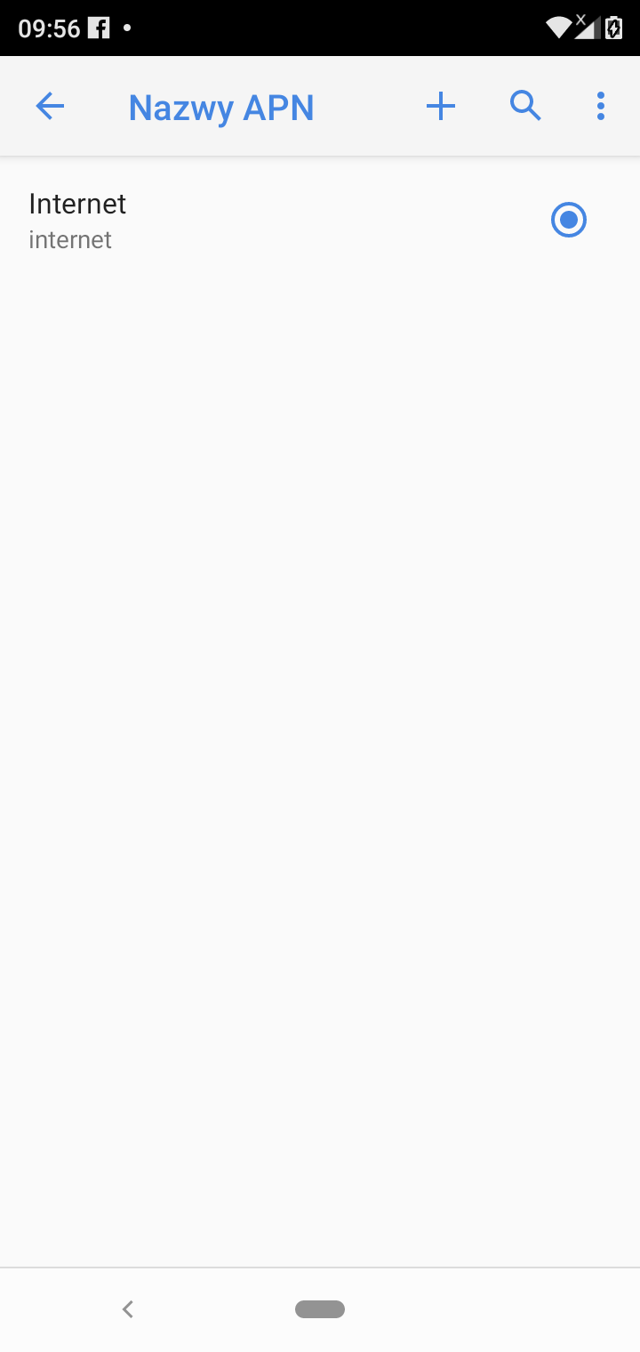

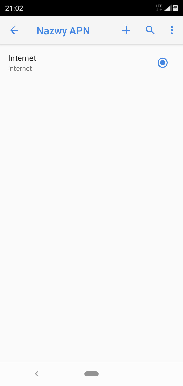

  • #7 18872773
    lesiu681
    staś pytalski napisał:
    Jaka to sieć, daj zrzut ekranu z punktu dostępu MMS.
    Nokia 5.1 Plus - problem z MMS po aktualizacji do Androida 10Screenshot...095701.png Download (21.53 kB) Nokia 5.1 Plus - problem z MMS po aktualizacji do Androida 10Screenshot...095719.png Download (65.25 kB)
    Sieć T-Mobile, wpisywałem ręcznie ustawienia MMS dla tej własnie sieci, po kolei nic nie zmieniając. W punkcie dostępowym nigdy wcześniej nie grzebałem, zawsze tak było, zresztą na infolinii dowiedziałem się, że funkcja MMs jest uruchamiana z automatu u operatora ale i tak wielokrotnie po moich telefonach BOK resetował te ustawienia i nadawał ponownie ale niewiele to pomagało.
    Zastanawia mnie fakt, że zbiegło się to z aktualizacją do Android 10.

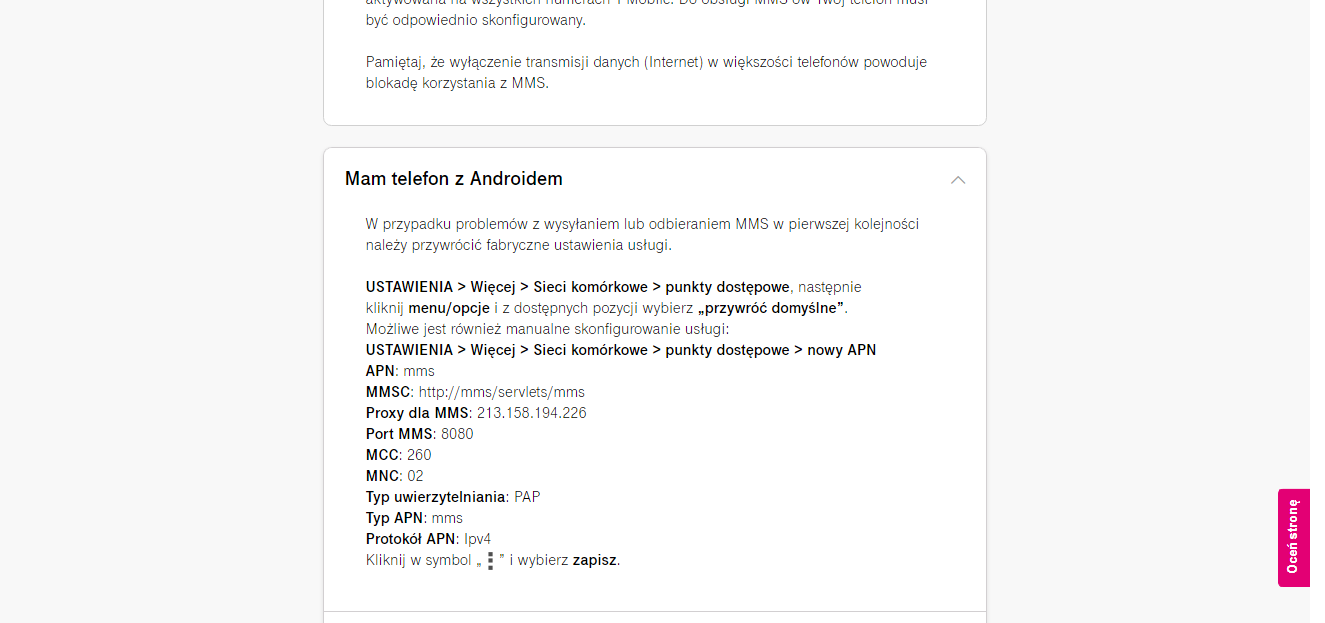

  • #9 18874727
    lesiu681
    Sieć T-Mobile, wpisywałem ręcznie ustawienia MMS dla tej własnie sieci, po kolei nic nie zmieniając.....
    Nokia 5.1 Plus - problem z MMS po aktualizacji do Androida 10Screenshot...142709.png Download (22.71 kB) Nokia 5.1 Plus - problem z MMS po aktualizacji do Androida 10Screenshot...142722.png Download (64.98 kB) Nokia 5.1 Plus - problem z MMS po aktualizacji do Androida 10Screenshot...142748.png Download (62.84 kB)
    Dodawałem już punkt dostępowy do mms według tego co pisze na stronie T-Mobile i dalej przy próbie wysłania zdjęcia czy innego pliku wyskakuje komunikat "Sieć nie jest gotowa. Spróbuj ponownie za chwilę".

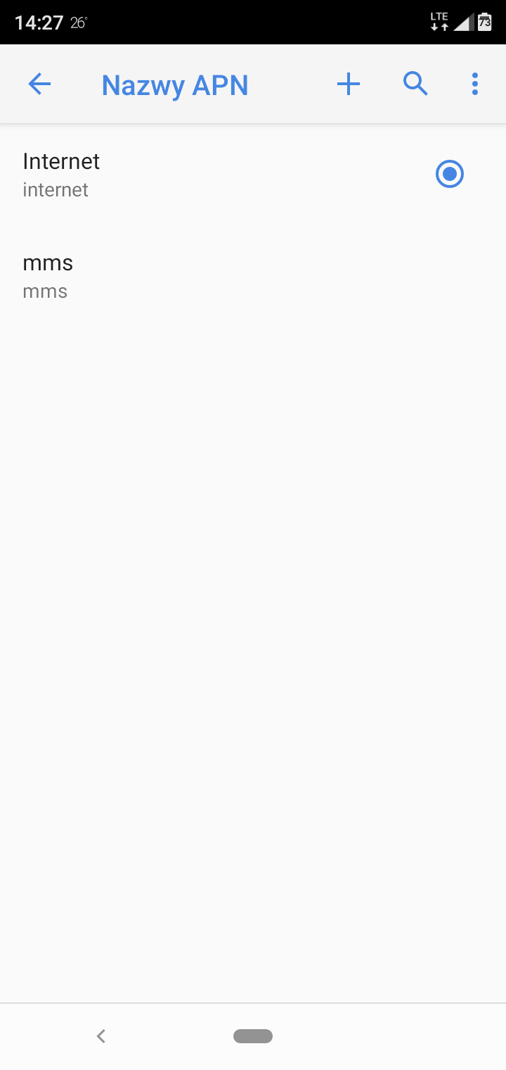

  • #10 18932052
    lesiu681
    Ja tu widzę tylko apn dla internetu a nie dla MMS.
    Trzeba stworzyć nowy punkt dostępu dla MMS.
    Nokia 5.1 Plus - problem z MMS po aktualizacji do Androida 10Screenshot...210230.png Download (20.33 kB)
    Dalej walczę z tym problemem. Przywróciłem ustawienia fabryczne i nic nie to nie dało. Tworzenie punktu dostępowego dla MMS nic nie daje. Żona i syn mają ten sam model telefonu i punkt dostępowy tylko taki jak na zrzucie ekranu powyżej i bez problemu wysyłają i odbierają mms-y. Szlak mnie już trafia bo często potrzebuje przesłać pliki a nie mogę. Poradźcie coś.

  • #15 18935120
    lesiu681
    fastlopez napisał:
    @lesiu681 wejdź na stronę
    https://messages.google.com/disable-chat
    wyłącz czat w aplikacji i na numerze poprzez w/w formularz. Wyłącz i włącz telefon i daj znać co wyszło.
    Dzięki fastlopez, rzeczywiście pomogło!
    Ciekawe, że na Dziale Technicznym T-Mobile nikt na to nie wpadł hehe. Dzięki jeszcze raz wszystkim za zaangażowanie i pomoc.
