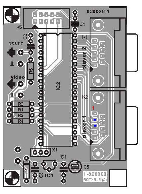

  • #4 5408735
    emes1973
    Dołaczę sie do prośby.
    Nie mogę nigdzie dostać kwarcu ceramicznego, czym mozna zastąpić? jakimi plikami programować Atmela bo w zasadzie są 3 pliczki.
  • #5 5408882
    oj
    Najpierw to trzeba kupić nieprodukowany AT90S8515 ( dokładnie AT90S8515-8PC) , jak nie kupisz to kupić ATmega8515 - przestawić trzeba FUSE na zgodność z AT90S8515 lub przystosować źródła gry od razu pod ATmega8515
    Wgrać trzeba plik MAHPONG.HEX
  • #6 5408888
    emes1973
    Takiego Atmela właśnie mam 8PC zaprogramowałem tym właśnie plikiem (czy tylko ten?) gra odpala jest menu powitalne potem mam do wyboru 1D Bats lub 2D Bats ale dalej juz nic nie idzie zrobić.W czym problem moze być?
  • #7 5408920
    oj
    Wgrywa się tylko ten.
    Zewrzyj Pin 6 dla Player 1 / Player 2 (złącza na płytce SUB9) zwierając do masy.
    Nie wiem dlaczego ale w źródle gry te przyciski są nieaktywne
  • #8 5409046
    emes1973
    Ja już nic nie wiem.Zaprogramowany jest tylko wsadem MAHPONG.HEX
    Odpala menu.
    U mnie działają tylko styki 2 i 3 z gniazda SUB9, i tu się zmienia na 1D Bats lub 2D Bats gdy połączę to masy, ale mogę tylko ustawiać to na Player 1.(Player 2 nie reaguje na nic)
    Po wielu przymiarkach bo już naprawdę troszkę zaczyna mi się kręcić, to tak jak na obrazu to 6 powinna być wolna a 9 wykorzystana, zaznaczyłem 1 nóżkę numerkiem 1 na czerwono bo tak mi to z płytki i w realu wygląda, a 6 naprawdę jest nie wykorzystana, ale i tam mimo wszystko tylko działają mi piny zaznaczone na niebiesko i nic poza tym.
    Poprawka, doszedłem że piny się zgadzają bo zastosowałem gniazda żeńskie zamiast męskich, ale nie zmienia to faktu iż 6 pin i tak nie działa.
