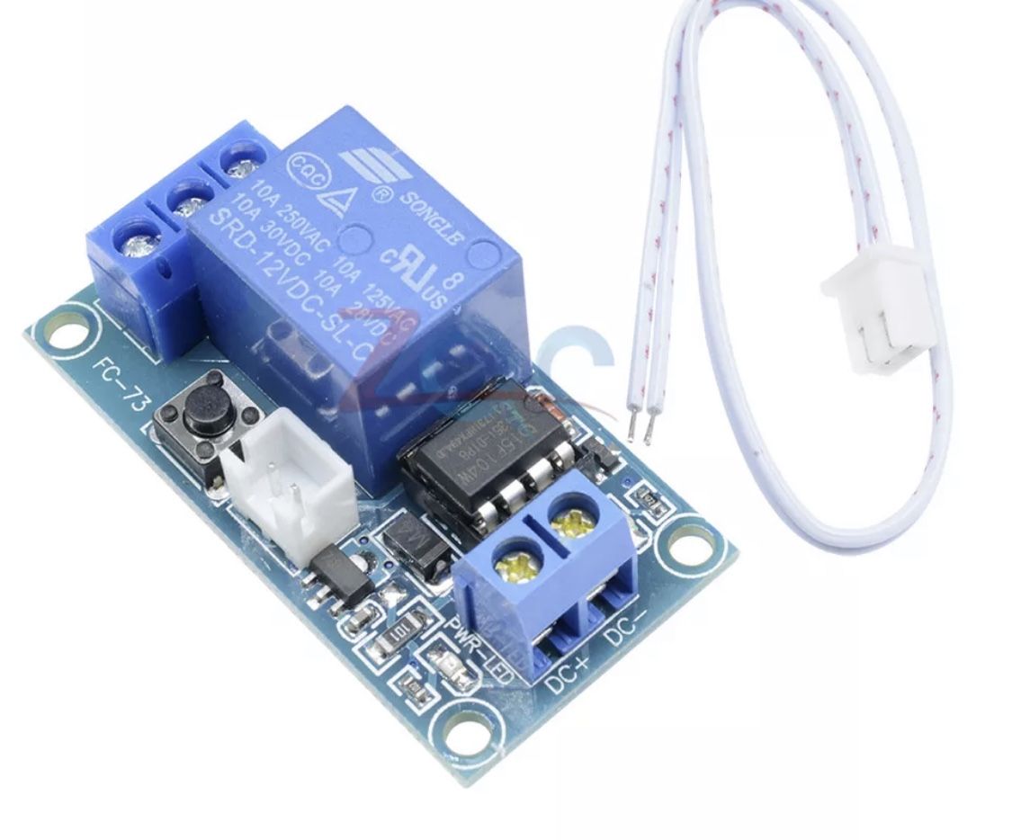

    Właśnie jeśli chodzi o rozwijanie „ projektu” na pewno na tym się nie skończy już mam kilka pomysłów rozważałem arduino ze względu ma chęć zamontowania klawiatury numerycznej Z wyświetlaczem 7seg. Buzzery i masa przełączników z diodami , obrotowych 12pin I różne potencjometry .
    Chciałbym zaznaczyć ze pierwszy raz będę robił taki układ i potrzebne są mi informacje co dokładnie będzie zawierał taki układ prócz cd4013 bo rozumiem ze sam scalak to nie wszystko w moim przypadku ??
    1.Dużo będzie lutowania , łączenia przy takim układzie jaki potrzebuje ?
    2. Czy są jakieś gotowe moduły spełniające takie funkcje ?
    3. Czy np. Taki gotowy moduł z Ali jak niżej zdałby egzamin ?
