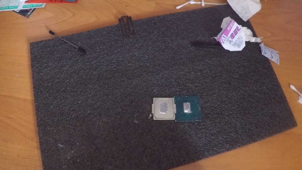

    Witam postanowiłem oskalpować procesor bo temperatury po 10s w occt były 92C chłodzenie artic frezer 33 1 wentylator.
    Po skalpie temperatury po 10s to 72-74C po 3 minutach 80C Vcore 1,30v 4,50 Ghz 106w Tdp dobre temperatury czy coś nie tak i trzeba poprawić. przy 5 Ghz 1,35v 130w Tdp temperatura to 80C po 40s więcej nie mogę bo muszę przerobić sekcje zasilania (schłodzić). Chłodzenie artic słabe i to może być wina proszę o rady. obawiam się że jak biedzę działać gpu i cpu to temperatury będą wysokie. błędy jakie podejrzewam złe dociśniecie ihs za dużo ciekłego metalu lub pasta na ihs dałem dużo zrobiłem gwiazdę choć nic na boki nie wypłynęło .
  • #3 18868813
    daw24
    Poziom 6  
    dance251 napisał:
    Stawiaj przynajmniej jakieś znaki przestankowe bo ni cholery nie można zrozumieć tego bełkotu. Tak, temperatury będą wysokie
    Myślałem że dość zrozumiale napisałem no ale cóż moja wina. A co do pytania to jest to spowodowane chłodzeniem czy błąd mojego skalpa lub błąd nałożenia pasty na IHS. Ja podejrzewam chłodzenie (podstawka coolera ma około 40C).

    Jasne mogę ale co do obciążenia to powyżej 90W sekcja zasilania 4 fazowa nie wyrabia. Muszę kupić nowy termopad i wentylator ona uciągnie te 150w przy 5Ghz ale dopiero jak dałem tam nadmuch to ma wtedy około 90C a teraz przy 4,5 Ghz pod occt mam 110w i sekcja po 2 minutach ma 115C.
    z270 gaming plus msi ( tak wiem płyta słaba ale informatyk składał a nie opłaca mi się kupować nowej, mam w planach kupić jakieś aio 360mm i zmienić platformę gdzieś w marcu. Na razie przerobię chłodzenie vrm i może chociaż pójdzie na 4,9 GHz ale muszę się dowiedzieć czy to jest na pewno wina chłodzenia żeby nie marnować kasy na aio a temperatury takie same)
    i7 7700k
    rtx 2070super msi x trio
    armis ar7x tg rgb ( 6 wentylatorów)
    artic frezer 33
    ram goodram 3000MHz 2x8gb
    Co do sklapa to podsyłam stop klatki z gopro.
    Ta kropka ciekłego metalu nie jest ostateczna bo widziałem miejscami rdzeń i jeszcze dołożyłem tak samo trochę dałem na ihs (z tubki) nie wiem czy nie za dużo.

    ITSpec.
    Chłodzenie średnie, ale na max obrotach powinni dawać radę.
    Metal wygląda na rozprowadzony dobrze, choć screeny średniej jakości, no ale to z filmu.
    Podkręć wentylatory obudowy, podkręć wentylator chłodzenia.
    Sekcja za ciepła zdecydowanie.
    Procesor w OCCT 80 stopni? Sprawdzaj w normalnych zastosowaniach, grach itp. Jak będzie do 85 wtedy dochodził to nie jest źle.

    forest1600
    Dobre masz temperatury... Prime95 i OCCT są do sprawdzenia stabilności po OC. Mam ten sam procesor po skalpie z chłodzeniem wodnym i przy takim samym OC w grach nie przekracza 70 stopni, a w mieszkaniu mam ciągle 30 stopni przez te upały.
