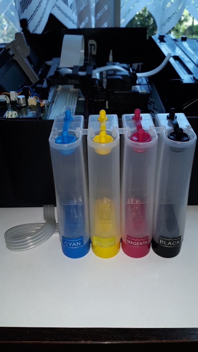

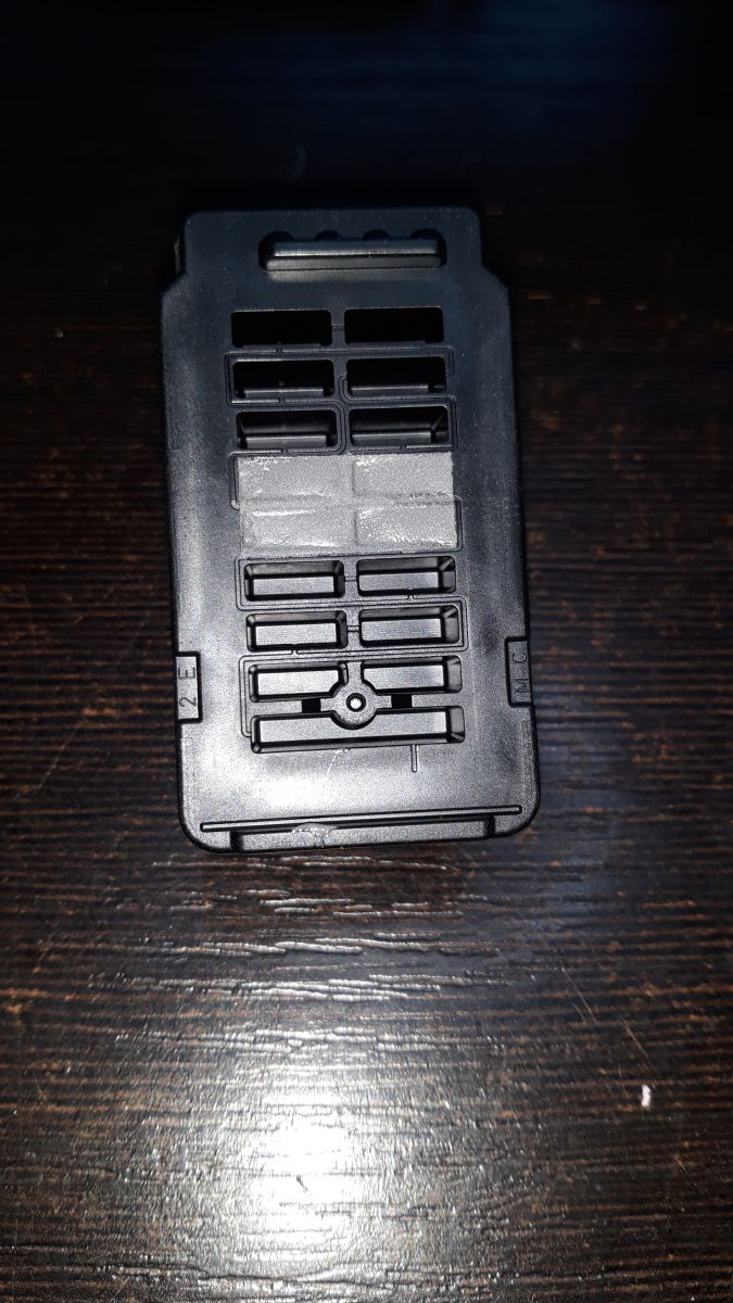

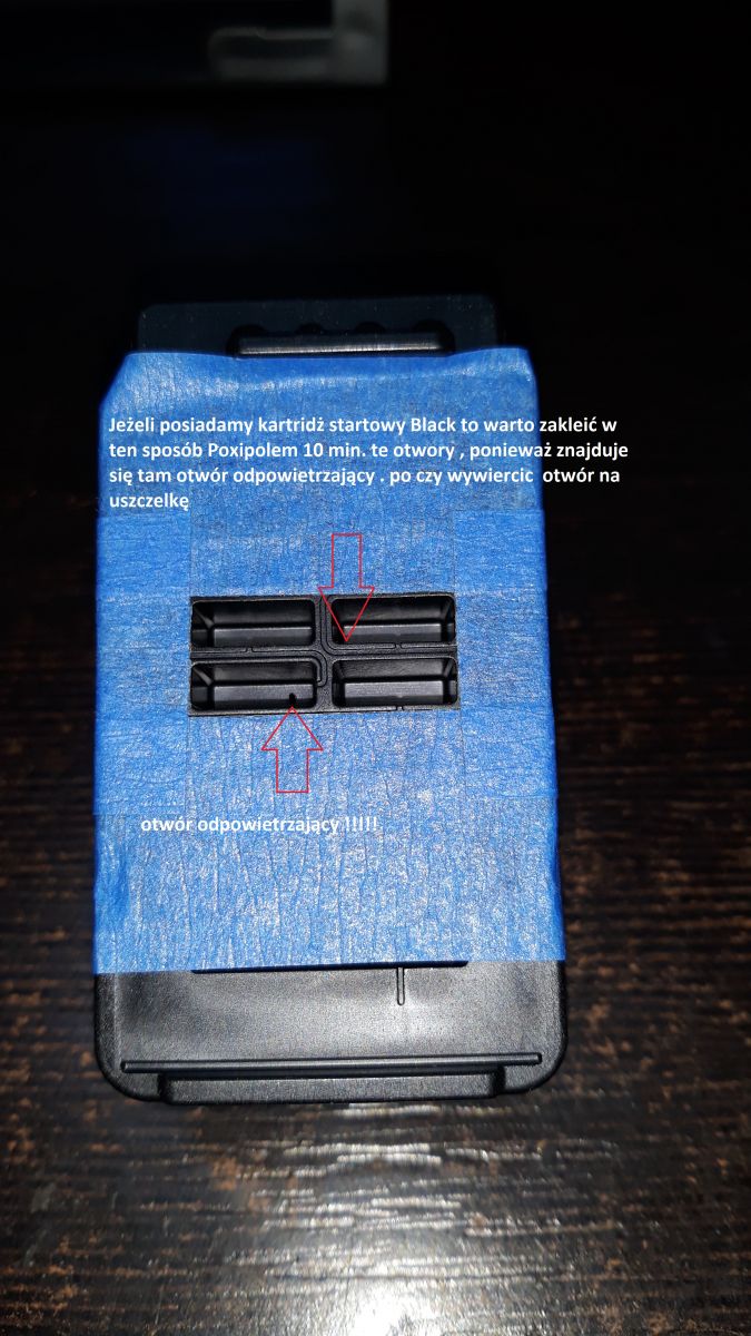

Postanowiłem wykonać montaż CISS na drukarce Canon TS 3150 , aby wykonać go w sposób podobny jak w oryginałach drukarek z CISS.
efekt jak najbardziej zadowolił mnie osobiście .

Akurat ten model ma możliwość wyłączenia komunikatu o niskim poziomie tuszu , jest też możliwość resetu z poziomu menu drukarki
Dodaję jeszcze film z druku na papierze fotograficznym , kolory są mega
