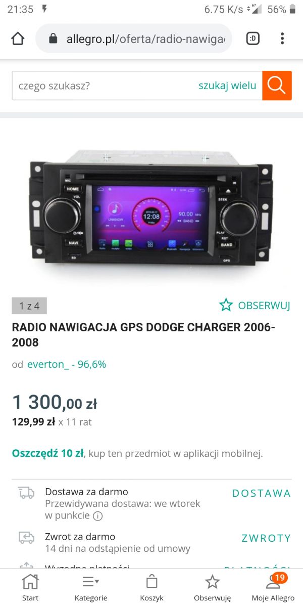

    Witam. Otóż zakupilem sobie nowe radyjko na androidzie nie wiadomo do końca jakiej firmy.
    Podłączam przez przejściówkę z interfejsem ( dołączona do zestawu ) i gra mi tylko lewy przód ale strasznie buczy i trzeszczy. Ogolnie masakra.
    Sprawdzalem glosniki bezpośrednio na wieży takiej typu kino domowe i wszystkie grają.
    Byłbym wdzięczny za jakąkolwiek pomoc
    Dodam że nie mam naglosnienia boston
    I ciekawi mnie czy problem leży w radiu czy gdzieś w kabelkach/kostce

    rnb_bolii
    Mimo wszystko podaj model tego chińskiego wynazku w tytule, fote możesz też.
  • #5 18870722
    Sukin
    Poziom 7  
    SMART-AUTO, model WS-M206 Jak rozwiązać buczący dźwięk w radiu Android w Dodge Magnum 2005?
