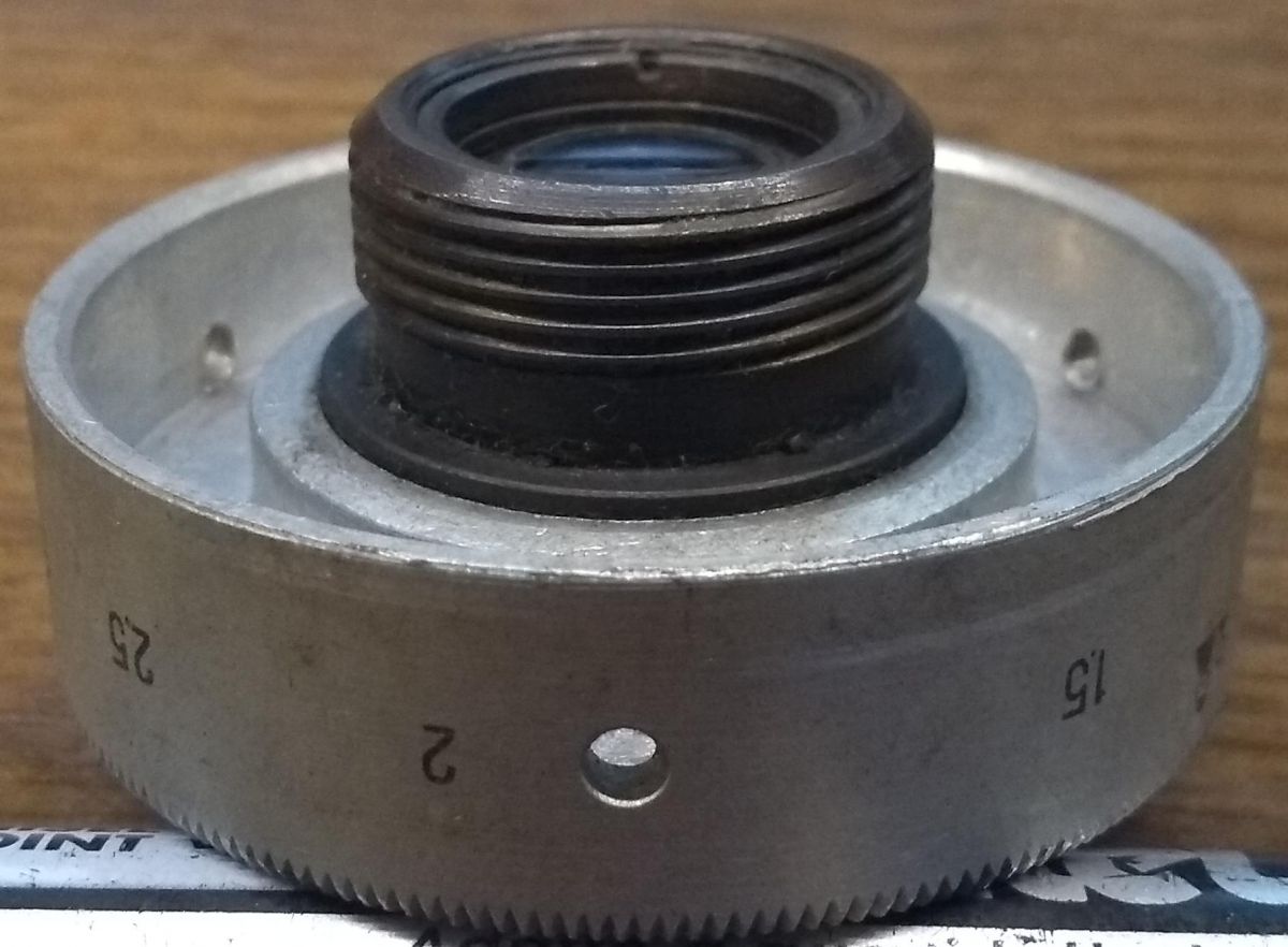

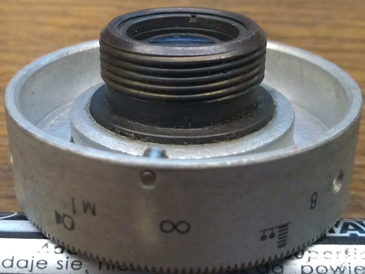

    vorlog
    Poziom 40  
    Znalazłem stary obiektyw od tego aparatu- tam jest gwint dwuzwojowy/dwukrotny- można go wkręcać przyjmując jako początek jeden z dwóch punktów startowych położonych na wprost siebie. Na zdjęciach jeden koniec zwoju jest na wprost znaczka nieskończoności, drugi na wprost "2"- to nie jest odniesienie w stosunku do Twojego obiektywu, mój jest przestawiony (sam obiektyw kręci się w pierścieniu skali).
    Wniosek- musisz dobrać początek wkręcania, jak nie ostrzy zgodnie ze skalą to wykręcić i wkręcać po przestawieniu o 180°
    Jak sprawdzić ostrość obiektywu Smiena 8M bez kliszy? Jak sprawdzić ostrość obiektywu Smiena 8M bez kliszy?
  • #14 18873469
    gimak
    Poziom 41  
    vorlog napisał:
    Wniosek- musisz dobrać początek wkręcania, jak nie ostrzy to wykręcić i wkręcać po przestawieniu o 180°
    Uzupełnienie, a zasadzie uściślenie. W obydwóch położeniach wyostrzy, ale tylko w jednym, powinno to odpowiadać odległości odczytanej na skali aparatu, z faktyczną odległością wyostrzonego przedmiotu od obiektywu.
