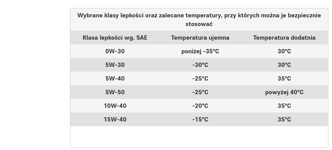

    sly20 napisał:
    Witam panowie kupiłem Audi A4 B5 FL 2000 r 1.9 TDI ale podczas oględzin zauważyłem że jest niewłaściwy olej w silniku diesla 15 w 40 a według normy producenta powinno być 5W 30 czy niesie to za sobą jakieś skutki czy tak zostawić do wymiany zostało jeszcze 6000 km Silnik ładnie pracuje równo ale czyta powinien taki powinien być olej Proszę pomóżcie może facet próbuję coś ukryć Proszę o jak najszybszą opinie
    Taki olej diesla 15 w 40 to na afrykę :D
    zobacz na foto i wymień ten olej i zrób płukankę
    zobacz na foto Audi A4 B5 FL 2000 r 1.9 TDI - Niewłaściwy olej w silniku według norm producenta
  • #10 18872530
    kkknc
    Większych zim u nas teraz nie ma jak -15. Więc bez znaczenia.
    Tak jak pisałem, jakość oleju, a nie lepkość.
