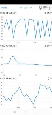

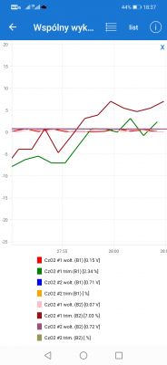

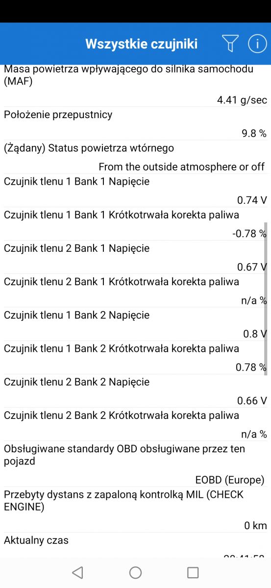

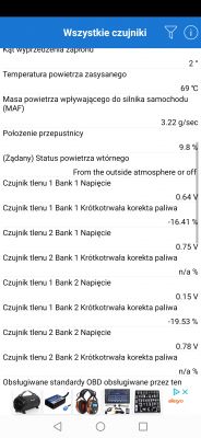

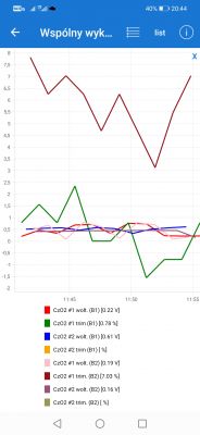

    Katy są na swoim miejscu, parametry sond wrzucę w zdjęciu

  • #8 18873128
    grala1
    Specjalista grupy V.A.G.
    Widziałeś korektę na 2 sondzie?
    Od tego zacznij.
    Nie wiem czy te pomiary są w ogóle poprawne.
    Raz masz korektę krótkoterminową na S1B1 0.78% a na drugim zdjęciu już - 16.41%.
    S2B1 ma - 88. 28% a na drugim zdjęciu brak odczytu.
  • #9 18873185
    Blade94
    Poziom 5  
    Od tego zacznij.
    Sam dokładnie nie wiem jak je prawidłowo czytać na rozgrzanym silniku do temperatury roboczej podjechałem do znajomego na kompa z godzinę na odpalonym czytał wszystkie parametry i stwierdził że sondy pracują poprawnie, jak poradzę sobie z problemem odpalania, na rozgrzanym wrzucę jeszcze raz pracę sond z wykresami.

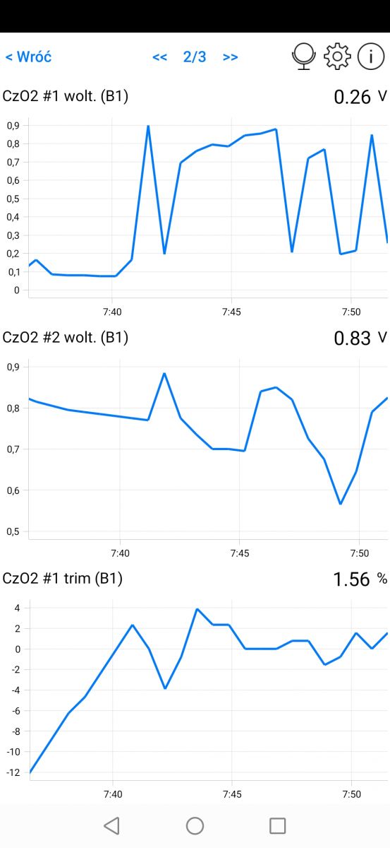

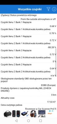

  • #11 18882935
    Blade94
    Poziom 5  
    Podejrzenie padało na 2 sondę przed katalizatorem jak uważacie? BMW E46 M54B22 gaśnie po odpaleniu - brak błędów, czujniki, spalanie BMW E46 M54B22 gaśnie po odpaleniu - brak błędów, czujniki, spalanie BMW E46 M54B22 gaśnie po odpaleniu - brak błędów, czujniki, spalanie BMW E46 M54B22 gaśnie po odpaleniu - brak błędów, czujniki, spalanie BMW E46 M54B22 gaśnie po odpaleniu - brak błędów, czujniki, spalanie BMW E46 M54B22 gaśnie po odpaleniu - brak błędów, czujniki, spalanie
