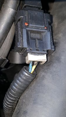

    Witam. Panowie szukam może nie dosyć dokładnie ale nie mogę znaleźć. Potrzebny jest schemat elektryki do samochodu Volvo S40 1.9 TD 90KM 1997 rok produkcji. Potrzebuję schemat a szczególnie schemat sterowania wtryskiem ( wiązki i oprzewodowanie czujnika pierwszego wtrysku pompy wtryskowej i wogole całego sterowania) jeżeli ktoś posiada proszę o niego lub jakiś link z którego można to pobrać.. Miło również widziany schemat całej elektryki. Pozdrawiam i dzieki

    Mam wątpliwości co do podłączenia wtyczek. Wymieniłem uszczelkę pod głowicą i po złożeniu wydaje mi się że zbyt dużo pali. Takie dostałem informacje od osoby która nim jeździ (mój syn) nie wiem ile palił przed ile teraz ale to nie istotne. Auto super odpala jeździ ale twierdzi też że ma zbyt mało mocy. Wcześniej przed uszczelka zmieniłem pompę wtryskowa. Są tam dwie jednakowe wtyczki które mogłem pomylić. Jest taka szansa. Przed zrobieniem uszczelki gdy odpialem czujnik z wtryskiwacza silnik zmieniał prace (telepalo itd po ponownym podłaczeniu przestawalo i znowu dobrze pracował) teraz po zmianie uszczelki ustawilem kat wtrysku silnik odpala i chodzi dobrze lecz po zdjęciu owej wtyczki czujnika wznosu iglicy wtrysku silnik wogole nie reaguje żadnej nawet najmniejszej zmiany nie slychać. Chodzi dobrze rowno. Nie czepiał bym się tego ale jak pisałem wcześniej podobno spalanie i moc nie taka. Lubię grzebać i dlatego prośba narazie o schemat aby sprawdzić. Po zdjęciach i tak nie dojedziecie bo wszystko leciwe i pourywane nic z oryginalnych mocowań wszystko na trytki 😊. Temat ten poruszyłem w innym moim temacie. Nie chciałem powielać dlatego teraz prośba o schemat ale jeżeli padło takie pytanie to powieliłem.

    Strumien swiadomosci swia
    To zamień wtyczki miejscami.
    Pin 7 i 3 czerwony i niebieski , ekranowany przewód.
    Czujnik 110 om.
    Tyle sprawdź.

    W tej chwili nie pamiętam. Już parę miesięcy temu to robiłem i od tamtej pory tak jeździ. Wtyczki mogą być zamienione nie pamiętam ale zbyt dużo ich tam nie ma gdzieś okolice pompy. Wtyczka Immobilizera napewno nie bo by nie odpalił. Nie chciałem tego na pałę zmieniać żeby czegoś nie uszkodzić skoro ruszył Podłączyłem tak jak wydawało mi się że było, zadziałało i tak zostawiłem żeby nie zjarac. Nawet nie pamiętam która od czego ile ma pinów. Właśnie chyba dwie są jednakowe. Muszę w końcu to zobaczyć.
    O schemat nadal mam prośbę jeżeli to możliwe.

    Gdzie znaleźć schemat elektryki i sterowania wtryskiem do Volvo S40 '97? Dzisiaj korzystając z chwili dosłownie z chwili [ zerknąłem na wtyczkę. Okazuje się że jest tak jak na zdjęciu. Kolor niebieski i żółty. Nie zgadza się więc z podanymi kolorami. Od czego jest ta wtyczka
