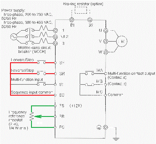

    Dzień dobry. Jest podobny temat https://www.elektroda.pl/rtvforum/topic866361.html, jednak wykorzystałem wszystkie możliwe ustawienia, które ZNAM! a problem dalej występuje. Czy ktoś ma jakiś pomysł co to może być?
    Falownik: 3G3EV 0,4 kW 200V, podpięty układ z potencjometrem i przełącznikiem START: PRAWO - LEWO. Przełącznik i potencjometr podpięte zgodnie ze schematem. Przełącznik sprawdzony miernikiem. Instrukcja po angielsku 120 stron.

    Znalazłem taki film. Wszystko mam ustawione tak samo:

    Jeżeli na S1 chcesz mieć przełącznik prawo/lewo, to n1 = 9
    n02 = 3
    Przełącznik NPN/PNP w zależności od podłączenia. PNP, jeżeli korzystasz z zewnętrznego napięcia 24V.
    Drugi na OFF, jeżeli używasz potencjometru na FS, FR i FC.
    A co masz na n05? Powinno być  0.

    Teraz wszystko działa DZIAŁA!!!!
    Ale wróćmy do historii problemu. Podłączyłem wszystko wg schematu:
    3G3EV: Jak uruchomić silnik z przełącznika START PRAWO-LEWO?
    Po wpisaniu n01 = 1; n02 = 3 zaczął widzieć potencjometr, tzn. mogłem nim zmieniać częstotliwość, ale po przełączeniu przycisku START PRAWO lub LEWO wyrzucał błąd oC. Myślałem, że chodzi o ustawienie prądu w n31 i tam próbowałem różnych ustawień, ale to jednak nie to było. W n31 ma być prąd silnika i to wszystko. Nie ma co kombinować. To pomyślałem, że może być źle z ustawieniem przełączników Dip Switch. Wiedziałem, że na pewno jeden ma mieć OFF to drugi zmieniłem z NPN na PNP. Uzyskałem to, że zanikł błąd oC, ale nie reagował na załączanie START PRAWO - LEWO. Teraz po sugestii kol. Rafikusa wróciłem do NPN i wszystko zaczęło działać.
