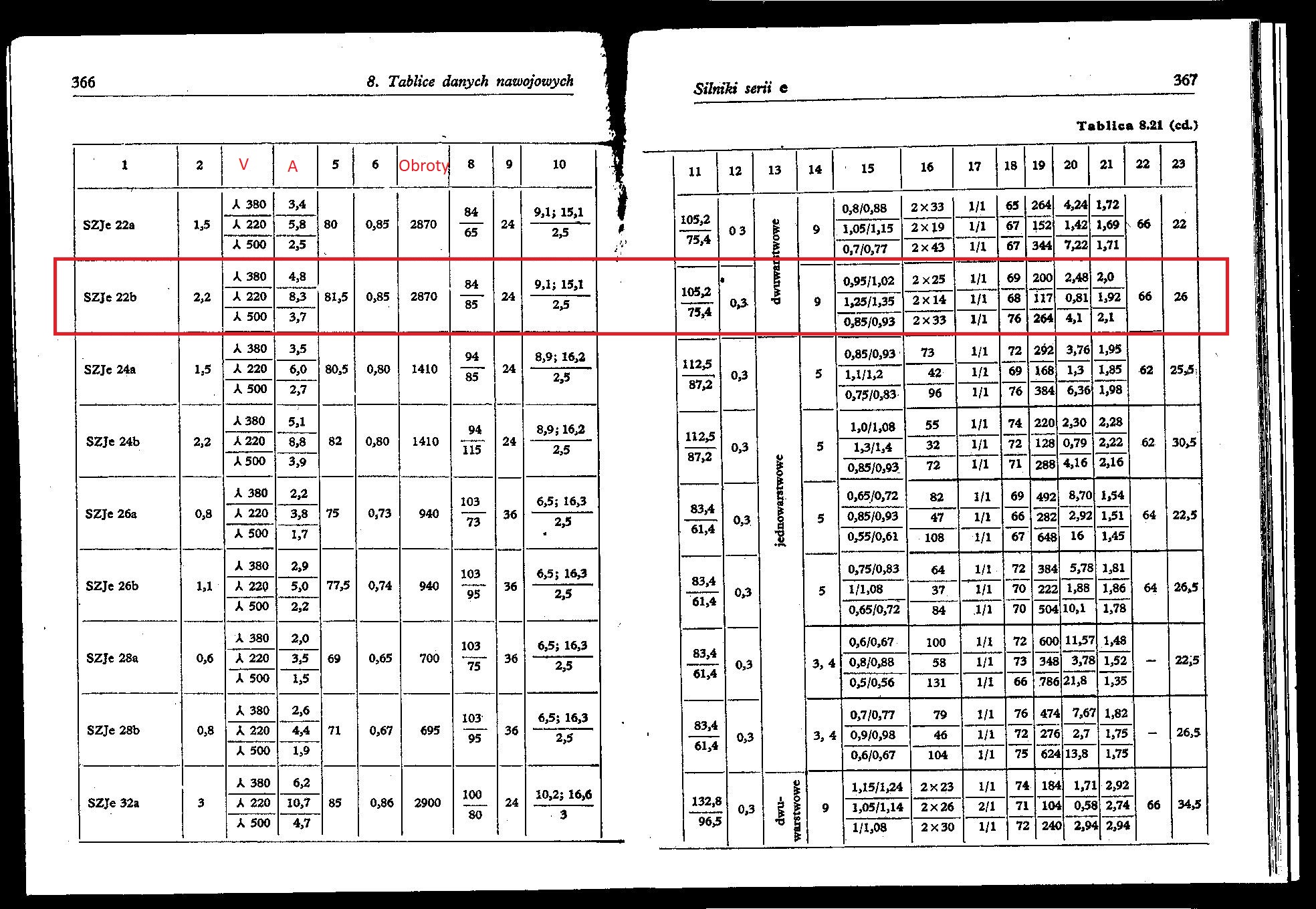

    Słabo to widzę: dla tego silnika (2870 obr/min) przy 500 obrotów potrzebna nastawa to ok. 8,7 HZ...
    Na sterowaniu (H40=1) falownik będzie kompensował poślizg - stałe obroty, a na H40=3 będzie sterował wektorowo (mocowo).
    #3 18873907
    and_rog
    Skoro ma 1/6 obrotów, to będzie miał nie więcej niż 1/6 mocy. Dla małych częstotliwości falownik ma problem z utrzymaniem momentu.
  • #4 18874709
    jarcys
    Dzięki wielkie ja myślałem że ten silnik ma 400hz błędnie myślałem sugerowałem się elektrowrzecionem które mam na falowniku(frezarka ) a przecież on ma tylko 50hz czyli lipa .że sterowaniem falownikiem. Muszę pomyśleć o skrzyni biegów lub zastosować szajby stopniowanie do mojej tokarki cnc .
