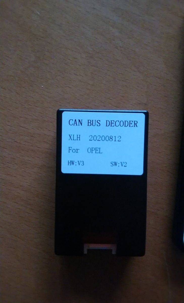

    Witam zakupiłem Radio z Aliexpress
    No więc podłączyłem je i niestety się nie włączyło , sprawdzałem, że z kostki idzie napięcie z aku ciągle . Wiec obwiniałem przewody że może źle podłączone , ale pomierzyłem i posprawdzałem je tam okazało się wszytko dobrze. Podczas mierzenia wtyczki od CAN-BUSA wypiąłem go i włożyłem spowrotem. Nagle Radio się włączyło ( oczywiście na zapłonie) wszytko działa sterowanie kierownicy też. Jednak wystarczy że wyciągnę kluczyk na ok 20 sekundach , po włączeniu zapłonu radio znowu się nie włącza i procedure trzeba powtórzyć , wyciągnać z gniazda CAN-BUS i włożyć ...
    Podaje Link z moim Filmem YB
    https://www.youtube.com/watch?v=tXWaPBhYor4&f...bgluVfQEgYTfQi2gk_o-02g8MQ4VbywAQtOodU5uKEQkA
    Jakieś pomysły?

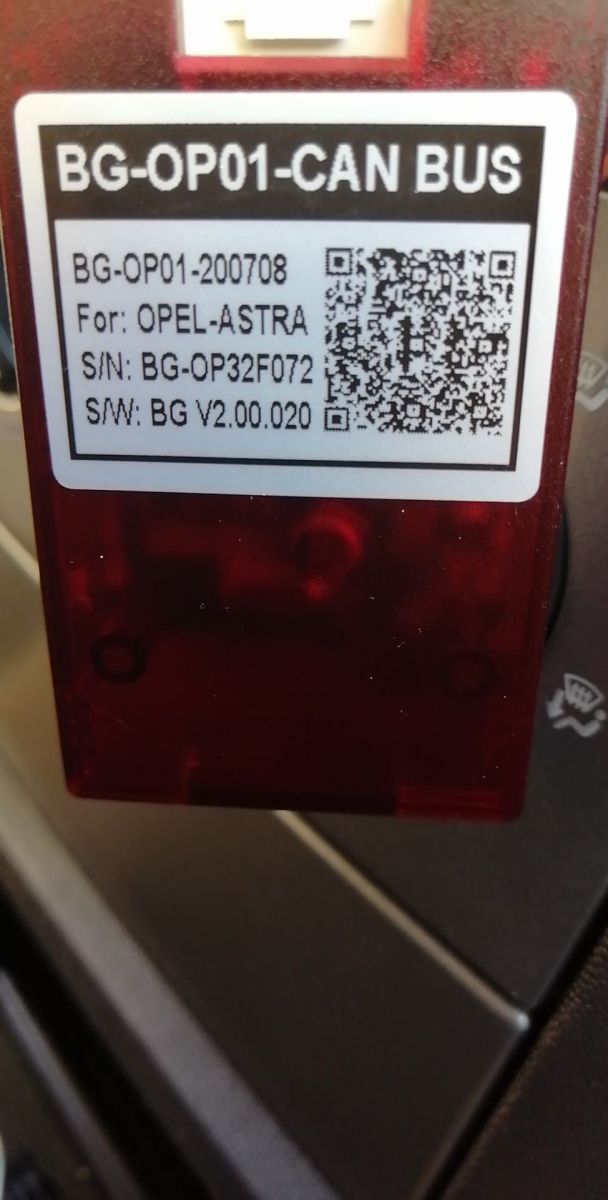

    Na module jest OPEL ASTRA więc może MERIVA ma nieco inny can do radia.

    Dochodzi do niego jakieś zasilanie? Zrób fotkę jak ten moduł jest podpięty do instalacji auta.
  • #7 18877404
    krespo20
    Tak z pamięci Do modułu dochodzi zasilanie z akumulatora +12V i minus. Obydwa przewody połączone (żółty i czarny) są połączone z radiem. Z can - bus wychodzą jeszcze przewody, czerwony (acc po kulczku, Reserve, sterowanie przełącznikami przy kierownicy.
    Zrobię dziś zdjęcia i wrzucę( Chińczyk wyśle mi nowy CAN-BUS)

    Cześć ja w poniedziałek otrzymałem nowy Can zupełnie inne oznaczenia i wszystko działa jak powinno.
