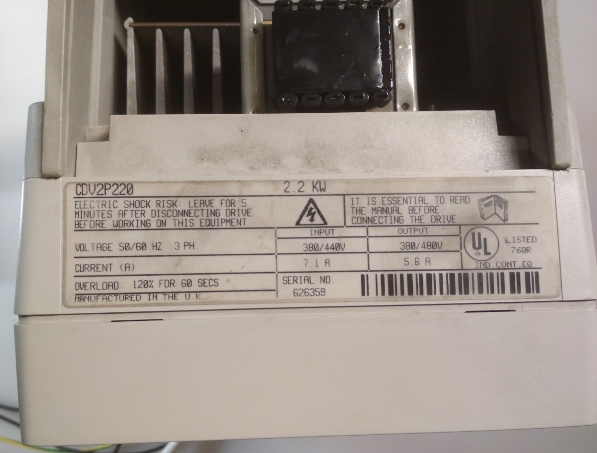

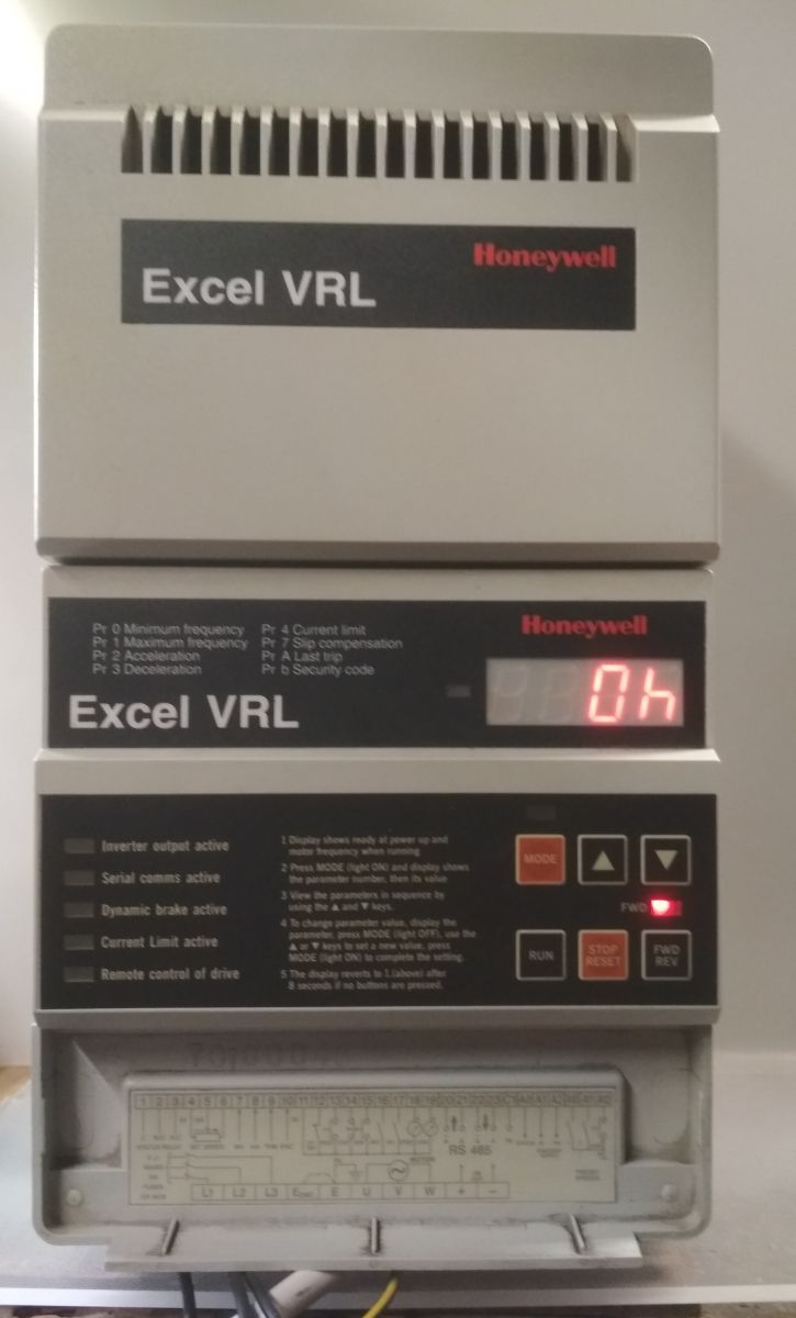

Posiadam Falownik Honeywell EXCEL VRL CDV2P220 który próbuje uruchomić lecz bez skutku.
Szukam instrukcji użytkownika lub rozpiski nastaw jakie trzeba wprowadzić aby uruchomić falownik, po włączeniu na wyświetlaczu miga "0h", można zmieniać nastawy w menu, zmieniać częstotliwość wyjścia ale po naciśnięciu "RUN" nic się nie dzieje.
Z góry dziękuje za pomoc.
[Update] Migające "0h" to raczej "Oh" skrót od "Overheat", tak mnie jakoś olśniło i okazało się że na głównym PCB jest pęknięta ścieżka od termistora przylegającego do tranzystorów IGBT, po naprawieniu ścieżki falownik uruchomił się poprawnie.
