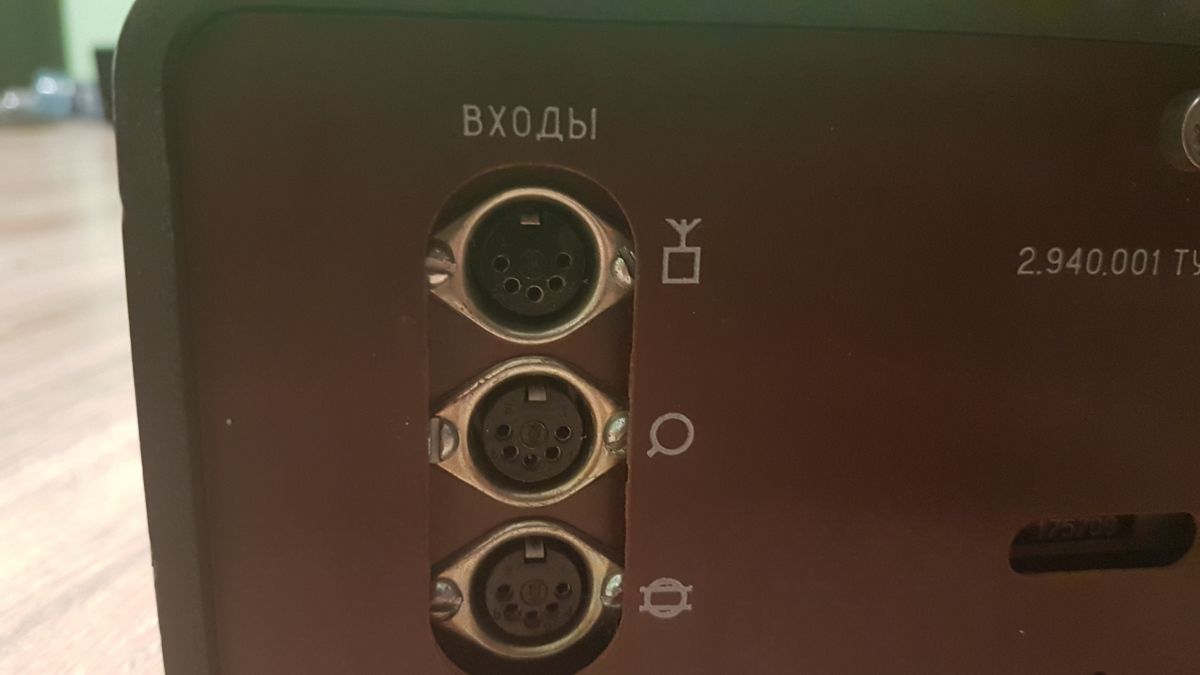

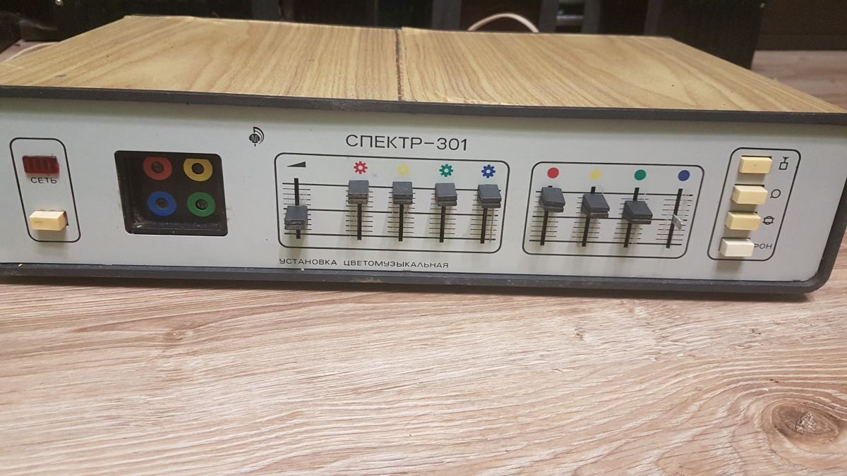

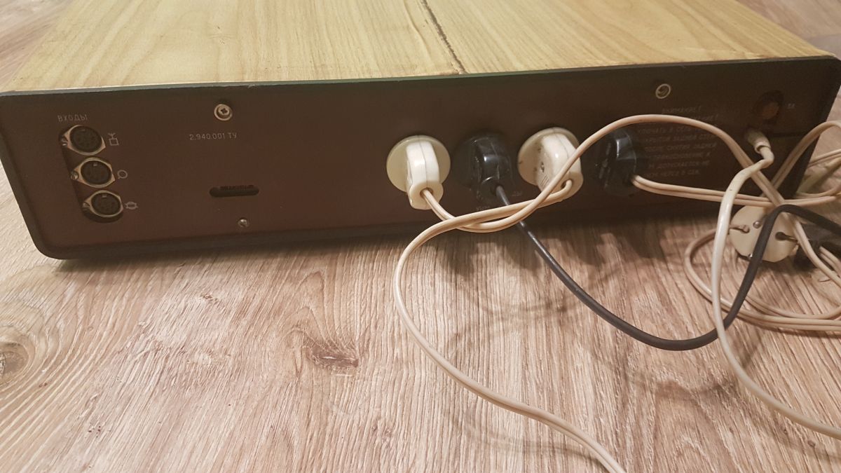

    Witam ... Znalazłem ostatnio na strychu taki oto stary kolorofon .
    A moje pytanie brzmi .. jak to się podłącza ? Jak to podłączyc do :
    1- głośników komputerowych z wejściem Jack
    2- do czego to w ogóle się da podłączyc .
    Pytam się ponieważ nigdy z tym nie miałem do czynienia A nie chce czegoś popsuć . A domyślam się że sprawa jest prosta ...

    W polskich kolorofonach było tak, że podłączało się je na przelot między końcówkę mocy a kolumnę.
    Z tego co tu widzę to ten radziecki kolorofon ma wejścia niskopoziomowe radio, gramofon i inne źródło(być może to wyjście sygnału) więc podłączasz to przez rozgałęziacz jack i podpinasz przewodem din5 jack do gniazda radio(pierwsze od góry), a jeśli wysterowanie będzie za słabe to podpinasz do gniazda gramofonowego(drugie od góry). Pierwszy raz spotykam się z tym, żeby podłączać kolorofon pod komputer, ale będzie to działało.

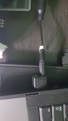

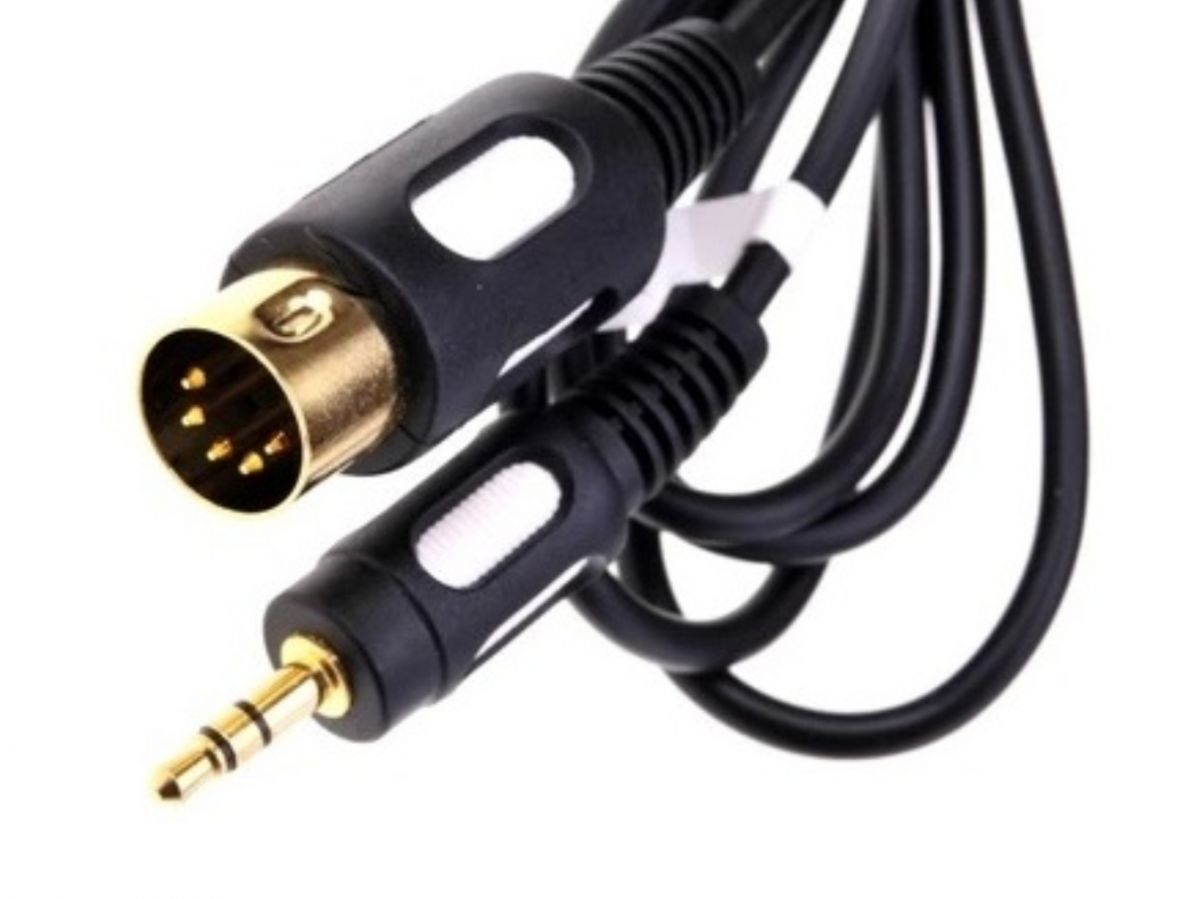

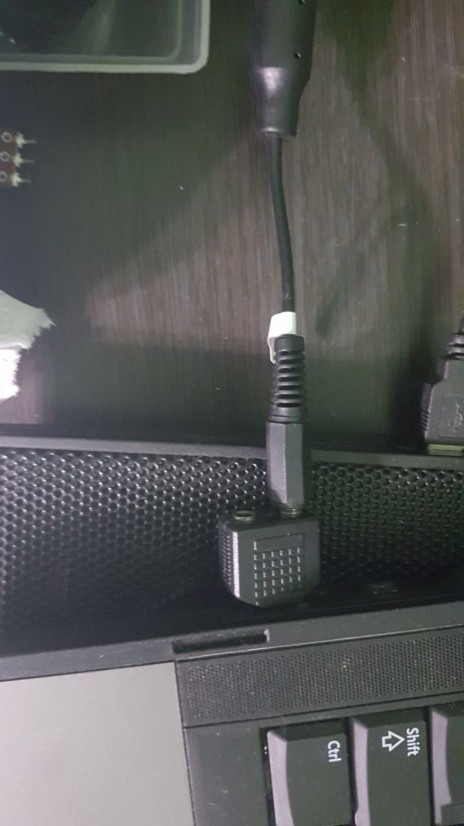

    Czyli trzeba to podłączyc za pomocą tego kabla ? I Jacka do rozgałęziacza na wejście na głośniki komputerowe ?
    Tego na drugim zdjęciu ...
    [img-0] Podłączenie Kolorofonu do głośników komputerowych Podłączenie Kolorofonu do głośników komputerowych
    Tak, tylko jest jedna zależność przewody din - jack są w dwóch wersjach (nagrywanie, odtwarzanie) więc nie każdy będzie działał.

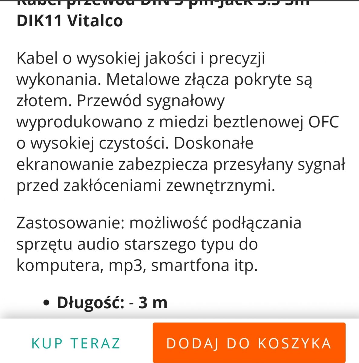

    Czy ten kabel będzie odpowiedni ?
    Jeśli nie to jak je rozpoznać ?

    #6 18874084
    xpira
    Poziom 25  

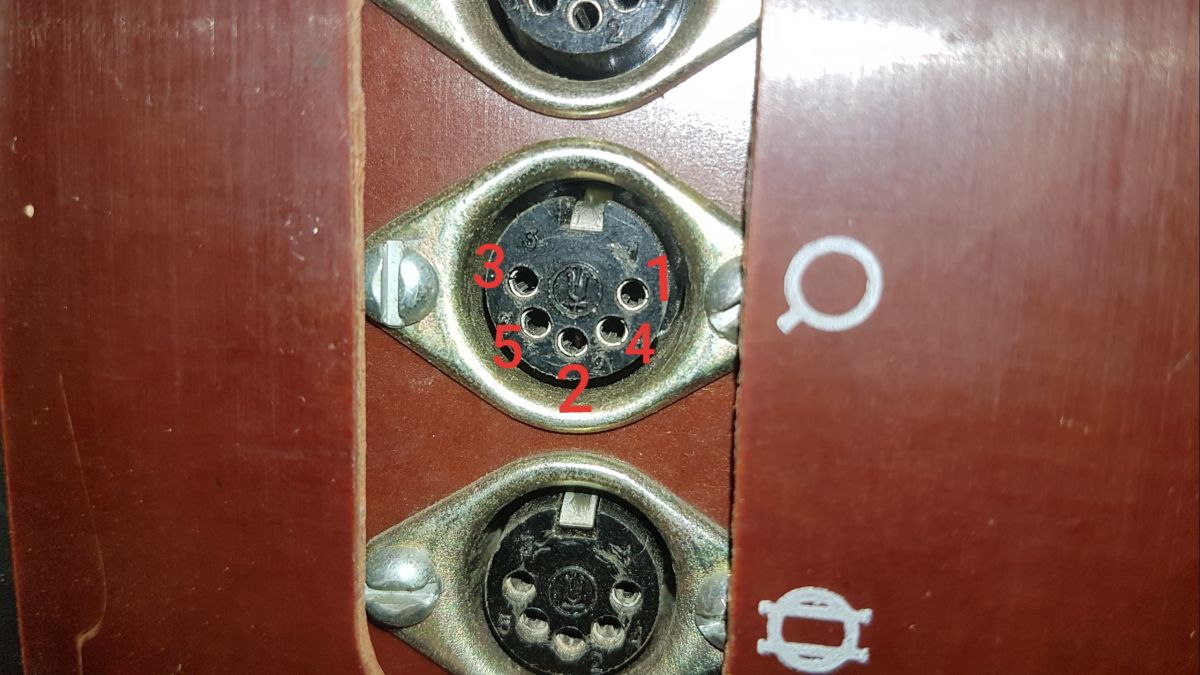

    Przewód prawdopodobnie będzie dobry. Najlepiej to by było sprawdzić schemat kolorofonu. We wtyczce jest 5 pinów górny to masa, a boczne to wejścia i wyjścia sygnału. Na przednim panelu wybierz wejście gramofonowe (kółeczko z ogonkiem) i ustaw max. czułość potem weź szpilkę, igłę i wsadź ją po kolei do dziurek w gnieździe gramofonowym. Po włożeniu szpilki do dziurki w gnieździe kolorofon zabłyśnie jeśli nic nie błyśnie to uszkodzone są żarówki lub kolorofon. Napisz proszę przy wsadzeniu w którą dziurkę błyśnie światło.
    Jeśli zaświeci gdy włożysz szpilkę do dziurki po prawej stronie gniazdka to przewód będzie dobry.
  • #7 18874459
    niepamietam36
    Poziom 8  
    Światło świeci po włożeniu drutu w dziurkę oznaczoną cyframi 3 oraz 5

  • #9 18874515
    ojciec
    Poziom 34  
    Wej. Radio ma największą czułość, wejścia stereo, wejście gramofon krystaliczny , wejścia są stereo, wejście sygnału na pin1/4, pin2 masa
    Wej. gramofon krystaliczny, wejście stereo, wejście sygnału na pin3/5, pin2 masa
    Wejście "O z kreskami" to wejście mono najmniej czułe, wejście sygnału na pin1 lub pin5, pin2 masa

    Sytuacja wygląda następująco...
    Ogólnie ten sposób podłączenia działa... ,
    Tylko zastanawiam się Bo nie do końca tak jak powinno ...
    Jak się okazało 2 żarówki były przepalone więc wymieniłem je ale nie do końca na takie jak były, bo dałem 75w bo akurat takie miałem A były tam 100w . Pytanie ,,1" czy to coś zmienia, ponieważ akurat w tych co je wymieniłem nie działa poprawnie ....
    ,,2" żółta pali się cały czas na 100%
    ,,3" niebieska coś się zmienia ale tak w granicach 20do30%
    Czy to wina żarówek czy coś w urządzeniu się popsuło... bo sprzęt od ponad 20lat nie ruszany .
    Jeszcze to nie rozkręcalem ale chyba takie rzeczy jak kondensatory elektrolityczne mogą być do wymiany bo z tego co pamiętam ony lubią wysychać przez co tracą swoją pojemność ...

    Każdy kolor odpowiada za inny zakres częstotliwości trzeba wyregulować czułość potencjometrami suwakowymi na przednim panelu.
    Wymiana żarówek wpływa również na jasność świecenia wszystkie powinny być jednakowej mocy.
    Nie ma znaczenia
    Jeżeli kontrolka miga a żarówka świeci - uszkodzony tyrystor
    Może być wina filtru tego kanału ale jest tam tylko jeden kondensator elektrolityczny w torze, resztę zwykłe; potencjometr tego kanału do przeczyszczenia
