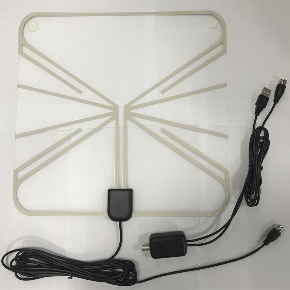

    Ja bym to określił inaczej: żadnych wzmacniaczy! Ta antena to niestety zemsta chińczyka - kawałek laminatu i plastyku ze wzmacniaczem 40 dB (100 razy!) w środku. Dobra na bezludna wyspę....
    Analogicznie będą się zachowywały wszelkie anteny wyposażone w szerokopasmowe wzmacniacze, dlatego w odległości do 10 km od takiego radaru trzeba instalować tylko anteny pasywne zawierające dipole pętlowe lub inne konstrukcje, w których elementy są połączone galwanicznie z masą anteny. Miłośnicy anten "siatkowych" powinni zwrócić uwagę na symetryzator antenowy: trzeba zamontować taki, w którym jest przejście dla prądu stałego z obu końców anteny do masy. Nie wszystkie to zapewniają.
    Wskazane byłoby użycie filtry wycinającego wszystko powyżej 900 MHz - może być tańszy filtr LTE.
    Różne anteny widziałem wyrzeźbione w brązowym tworzywie, ale nie sądziłem że takich czasów dożyję.
  • #6 18876249
    irekr
    Nie da się wydłubać tego wzmacniacza z anteny? Miałem kiedyś podobną w rękach, padł taki wzmacniacz od pioruna, ale ona była łatwa do rozkręcenia. Po wyjęciu wzmacniacza działa już kilkanaście lat na działce znajomego..
    Widzę że ma jakieś śrubki z tyłu, dla kogoś obeznanego z lutownicą i podstawowymi narzędziami robota na max 15 minut...

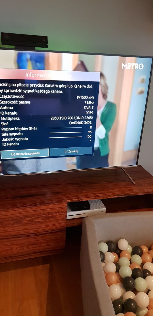

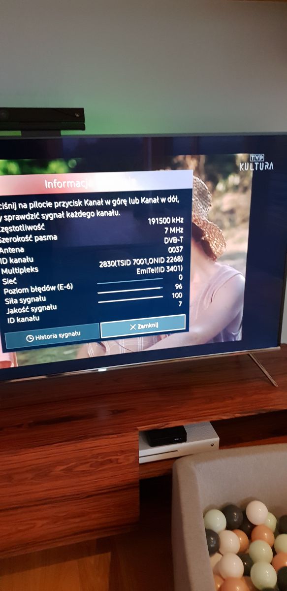

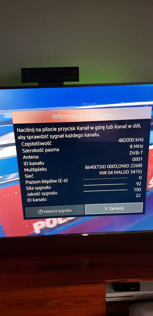

    Moi drodzy :) - jaja to jest mało powiedzieć, ale widać z tego, monter antenę montuję, a falę Pan Bóg nosi :) - no albo po prostu tak to działa :).
    Pojechałem do antelluxu, jak kolega @_kli_ poradził , by w zasadzie kupić tą antenę u nich (https://www.telmor.pl/Katalog-produktow/Anteny-naziemne/Anteny-kierunkowe-VHF-UHF/T-urbo-T-COMBO-antena-kierunkowa-UHF-VHF-DVB-T) - pojechałem no i kupiłem... obejmę do masztu (sam maszt/rurę kupiłem wcześniej) za 25 zł. Po rozmowie w sklepie dałem jeszcze jedną szansę tej panelówce. No i się zaczęła walka/niemal wojna (domowa)... Skracając opowieść do minimum: wycofując się z pola walki, uznając, że niestety trzeba zmienić antenę, obróciłem antenę w drugą stronę, o 180 stopni względem kierunku, który wskazuje Chorągwica (a nóż złapie Katowice/Kostrzyny - aplikacja emitela pokazywała, że może coś z tego być) i poszedłem w tzw. 'pi.....du' od tej anteny, z oczywistym poczuciem przegranej :). Jakież było moje zdziwienie jak zobaczyłem na TV coś takiego:
    Problem z odbiorem dvbt - Brzoskwinia - czy to może być radar ?
    Nie ma żadnej pikselozy, dźwięk również działa bez zarzutu.
    Wg mnie, z tych danych, co widać na zdjęciach, wynika, że sygnał jest z Chorągwicy, więc co tu dużo mówić, chińczyki łapią falę od dupy strony :).
    Brk
    No cóż, typowy objaw odbioru z odbicia. Ważne że w sygnale nie ma błędów.
    Odbierasz tylko mux-3 i mux-8, czy komplet mux-ów z Chorągwicy?

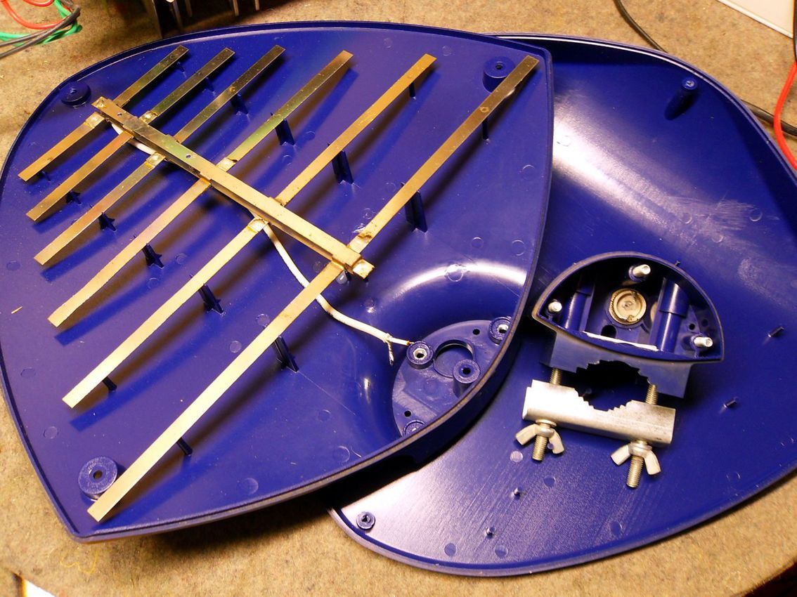

    _cheetah_ napisał:
    Poszukaj w necie, może gdzieś w jakimś kącie internetu znajdziesz zdjęcia jej wnętrza.
    clubber84 napisał:
    Jak wygląda antena DIGIT w środku?
    A tak: Link
    @clubber84 - wydaje mi się że kol._cheetah_ chodziło o "bebechy" anteny Opticum AX800. :?:

    brushek
    Poziom 6  
    Wszystkie cztery muxy łapie bez problemu, z podobnym poziomem sygnału. Nie wiem, od czego miałby się odbić ten sygnał, ponieważ w stronę gdzie patrzy antena w zasadzie jest tylko pole, las zaczyna się jakiś kilometr od anteny (za polami).

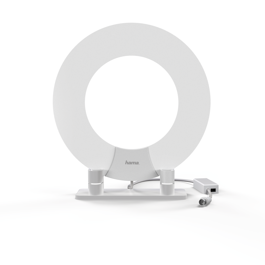

    Więc w środku anteny panelowej albo jest taka konstrukcja "dipola" (przykład):
    albo taka:
    Muszę przyznać, że kiedyś sąsiad z działki obok rodziców odbierał analogową TV na obręczy od koła rowerowego, więc może coś jest na rzeczy w konstrukcji "okrągłych" dipoli...
  • #25 18879344
  • #26 18879382
    irekr
    Zapewne gdyby zdemontować wzmacniacz, to można by odbierać z właściwej strony....
    A okrągłe dipole były/są stosowane od dawna, niewątpliwą zaletą są parametry mechaniczne i wytrzymałościowe koła w przewadze nad standardowym dipolem.
    Wadą jest znacznie większy wpływ otoczenia.
