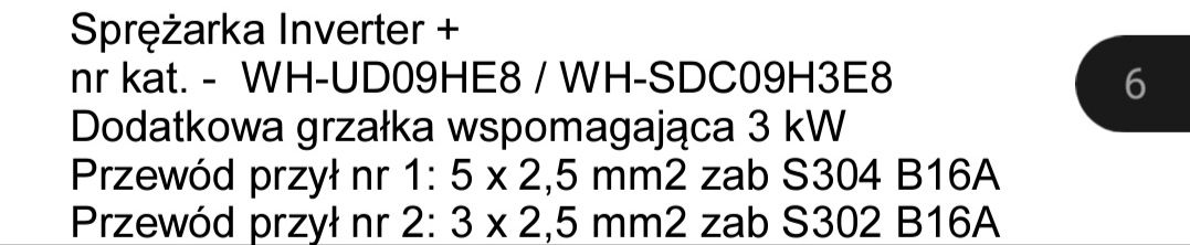

    Witam szanowne grono.
    W swoim domu będę montował pompę ciepła 3f w miejsce kotła na Ekogroszek. Jeśli chodzi o zabezpieczenia to dostałem od autoryzowanego serwisu takie wytyczne do zabezpieczen. W rozdzielni głównej domu mam zabezpieczenie dla 3 f 25A a dla 1f 16 + roznicowki oraz przebieciowke na wejściu Montaż pompy ciepła 3f - czy potrzebna osobna rozdzielnia w kotłowni?
    Rodzielnia ta od kotłowni znajduje się ok 8 m, może lepiej. Teraz pytanie czy z jakiegoś powodu powinienem zrobić osobna rozdzielnie w samej kotłowni? Jeśli tak to co w niej umieścić i co zmienić w głównej rozdzielni. Aktualnie w kotłowni mam doprowadzone 5x 4mm2 i 3x2.5 mm2
    Dziękuję za wszelkie sugestie.

    O tym decyduja wymagania dystrybutora pompy, aby otrzymac gwarancję najczęściej wymagane jest osobne zabezpieczenie tylko na pompę ew. pompe i grzałkę awaryjną .Jak masz miejsce to możesz wstawić w istniejącej
    rozdzielnicy zabezpieczenia choć osobna mała rozdzielnica przy samej pompie jest choćby z powodów serwisowych wygodniejsza. Kwestia dogadania z instalatorem kto robi instalację elektryczną czy ty czy on.

    Te zabezpieczenia które opisałeś, dotyczą istniejących obwodów odbiorczych (np. gniazdkowych, oświetlenia, etc.). Jest prawdopodobne, ale nie można tego ocenić nie będąc na miejscu, że S303 25A (B? C?) jest dedykowane wyłącznie do obwodu 5x4 w kotłowni. Pytanie do czego służy istniejący obwód 3x2.5 doprowadzony do kotłowni.
    Producent potrzebuje wyłącznik nadprądowy 4-polowy dla prądu 3-f (czyli S304) oraz 2-polowy dla prądu 1-f (czyli S302). To jest dosyć ciekawe - ten S304 jest ciekawy, ponieważ on nie gwarantuje kolejności rozłączania torów - i tor N może być załączany jako ostatni i rozłaczany jako pierwszy - a to zwykle rodzi problemy.
    Jeżeli oba obwody by były dedykowane do tej pompy ciepła - tzn. że np. ten obwód 3x2.5 miałby osobne dedykowane zabezpieczenie tylko dla niego i dla niczego innego, podobnie ten obwód 5x4 - to można ich użyć i tylko zmienić zabezpieczenie w rozdzielnicy na takie jak potrzebuje pompa.
    Kwestia jest jeszcze RCD - czy te obwody powinny być za RCD czy nie - może wymagać zmian w rozdzielnicy.

    Witam. Dziękuję za odp. Co do roznicowki to dopytam. Dziękuję za ta wskazówkę. Odnośnie obwodów sa ta 2 niezależne obwody na osobnych zabepieczeniach prowadzone z rozdzielni głównej. 1f ma zabezpieczenie b16 takie jak wymaga producent. Do tego obwodu podpięty jest dodatkowo odbiornik Rth do sterownika pokojowego. Na 3f jest zabezpieczenie c20. Pytanie czy może zostać? Producent wymaga b16

    No tylko producent wymaga przede wszystkim rozłączanych torów N - czyli wyłącznika 2-polowego dla 1-f i 4-polowego dla 3-f - a to nie jest typowo tak jak się robi w domach. Zwykle się ma 1-polowy dla 1-f i 3-polowy na 4-f.

    przekazałem mailem info do elektryka aby sprawdził czy to jest w skrzynce. W wcześniejszym komentarzu napisałeś,że takie rozwiązanie rodzi problemy szczególnie 304. Jakich problemów mogę się spodziewać?
    Dostałem już info. Zabezpieczenia S304 i S302,elektryk wykona w osobnej rozdzielni. W głównej zabepiczznie 3f ma c20A więc dając b16 slektywnosc będzie zachowana. W rozdzielni bezpiecznik nadpradowy jest b16 aby zachować slektywnosc chce tam dać c20 1f a w kotłowni b16.
    Jeśli chodzi o różnicowki. Pompa posiada wbudowana różnicowke. Teraz się zastanawiam mogę dać zlecić przepiecie w rozdzielni głównej aby ominąć ta różnicowke tam. Pytanie czy warto za to płacić dodatkowo bo jak rozumiem elektryka przy podłączone szeregowy RCD (jedna wbudowana w pompę i druga w rozdzielni) ich wybicie jest losowe 1 lub 2 lub obie. Czy tylko to jest problemem?
