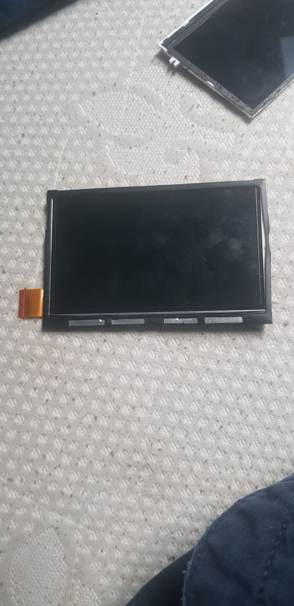

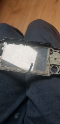

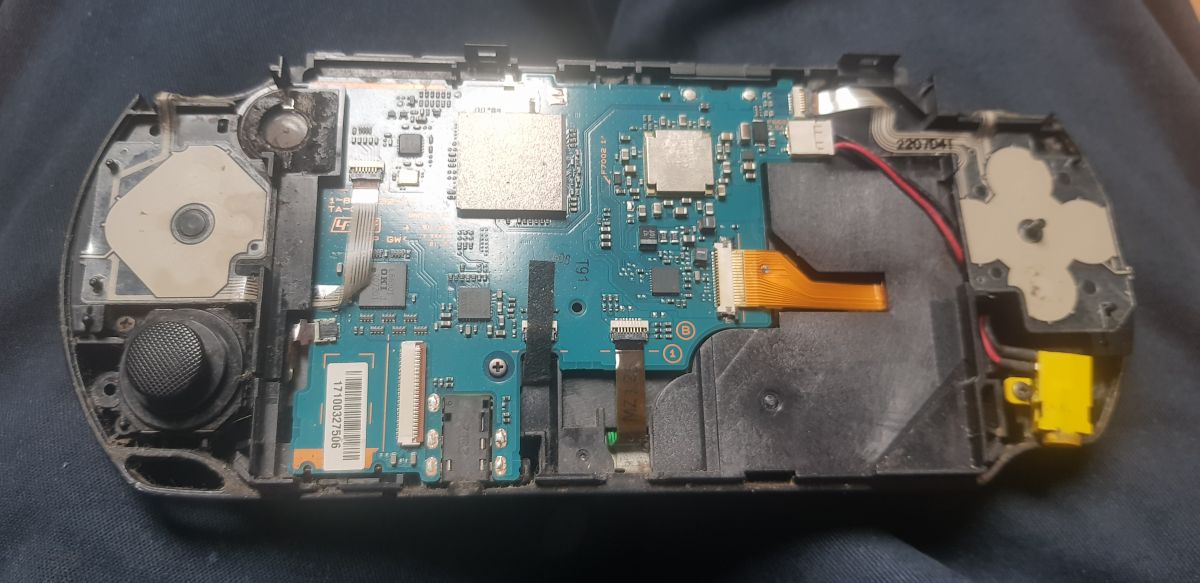

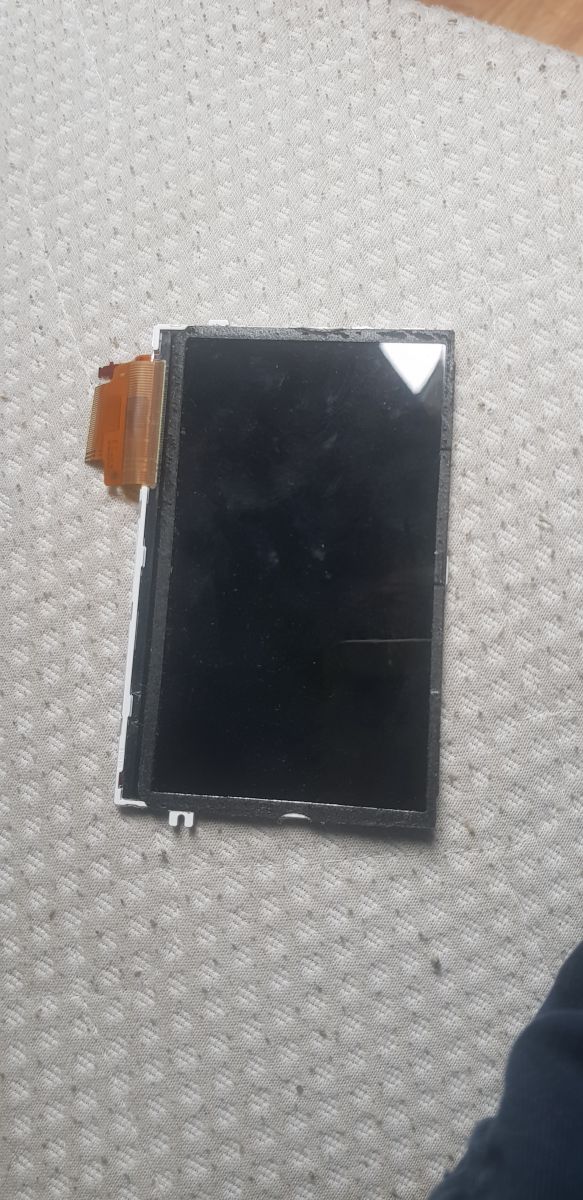

wygląda na to, ze masz części z 2 różnych konsol. Sprawdź jaki ekran pasuje i podłącz go. i pamiętaj, ze śrubki pod bateria maja różną długość. te pod ekranem są trochę krótsze - to bardzo ważne bo mozna uszkodzic ekran.
