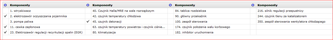

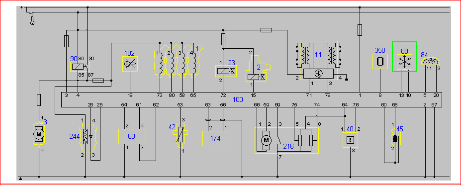

    Poszukuję pinout ECU Magneti Marelli
    IAW 4AV.VE
    Chodzi o piny które odpowiadają za klimatyzacje .
    #2 18876224
    marfur30
    VW Polo 1.6 16V GTI 1998 - Pinout ECU VW Polo 1.6 16V GTI 1998 - Pinout ECU
    Proszę.

    Mozesz mi rozwinąć do końca numer 63 ?
    #4 18876669
    milejow
    Pisze w legendzie, map sensor z czujnikiem temp powietrza zasysanego.

    A jeszcze chciałbym się zapytać o jedną sprawę.
    Wie Pan może pod który pin mam wpiąć przewód od czujnika ciśnienia (niebieski) , a pod który przewód z sterownika wentylatora (zielony) ?
