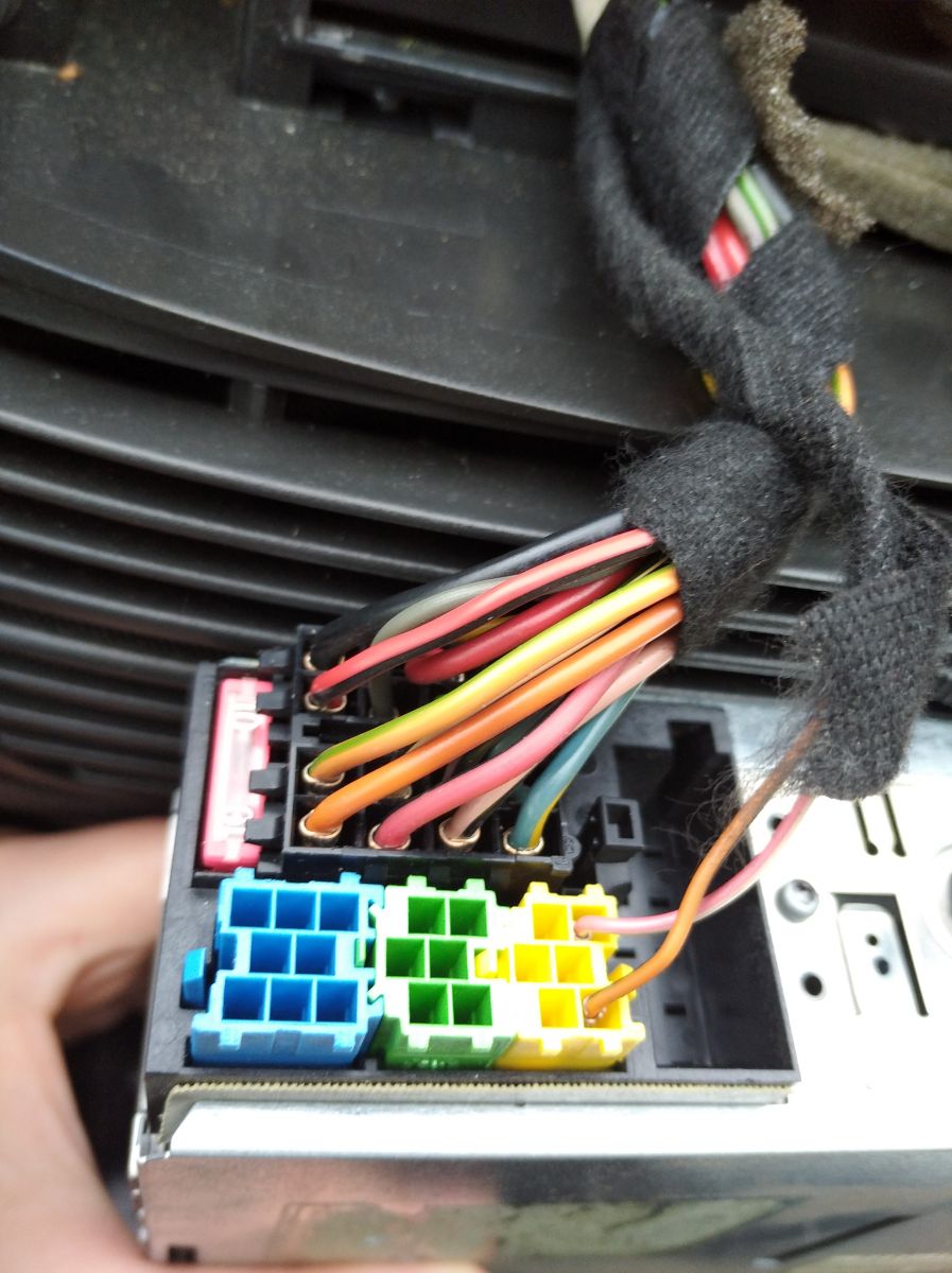

    Mam problem z wymianą oryginalnego radia Blaupunkt CD z punta. Nie mogę nigdzie znaleźć AUX, a z transmiterami też nie bardzo chcę się bawić. Znalazłam jakies stare radio które ma tego AUXa, ale nie wiem jaką kostkę iso zamówić, ani w jaki sposób ją podpiąć. Możliwe że istnieje jakiś lepszy sposób żeby mieć tego AUXa. Daje zdjęcia kabli radia oryginalnego punta i z tego nieszczęsnego radia. Dziękuję za wszelką pomoc :)

    A co z ta zółta kostką ? Mogę ją zostawić nie podpiętą ?
  • #4 18876700
    rnb_bolii
    Tak, możesz zostawić. To can.
    Będzie jeszcze trzeba wstawić przejściówkę do anteny.
    O ramce maskującej nie muszę przypominać.
