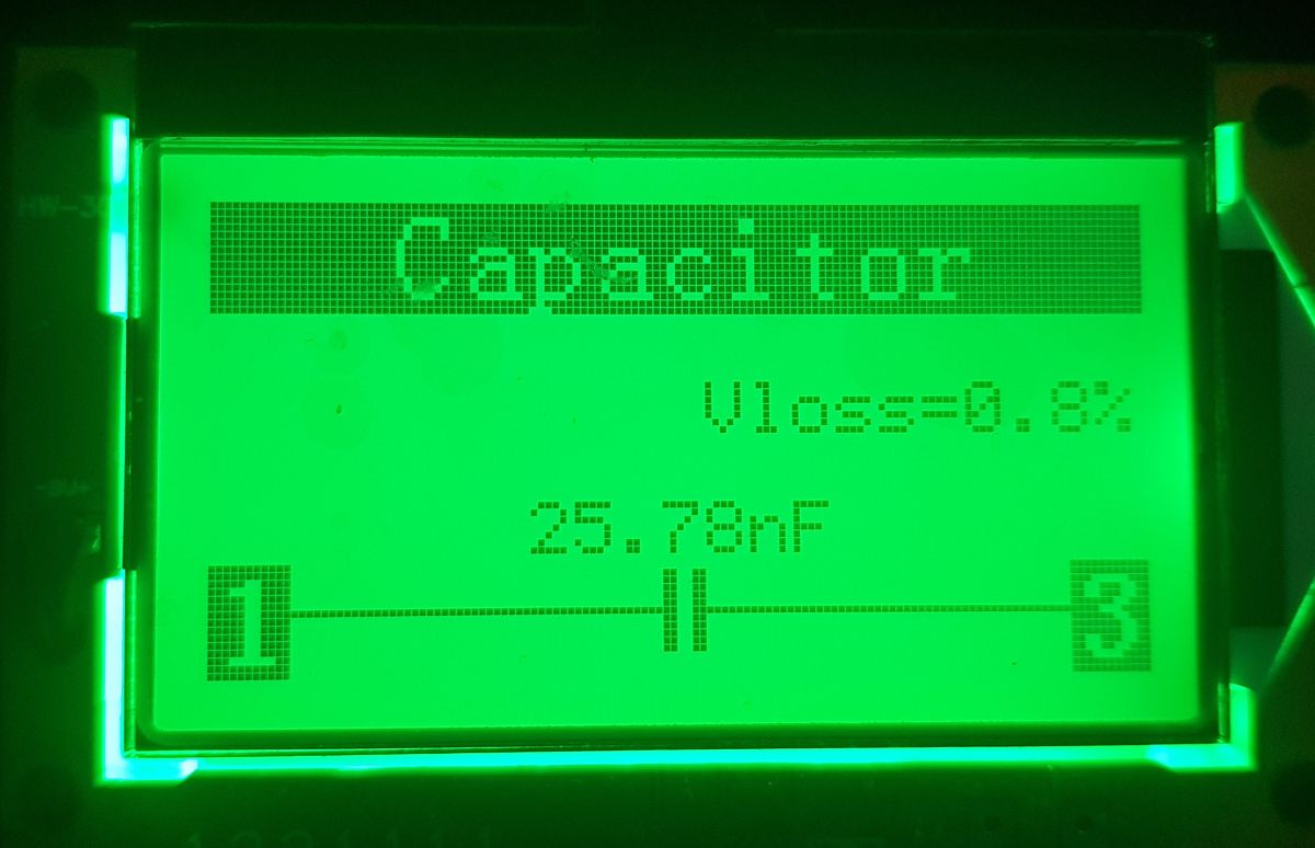

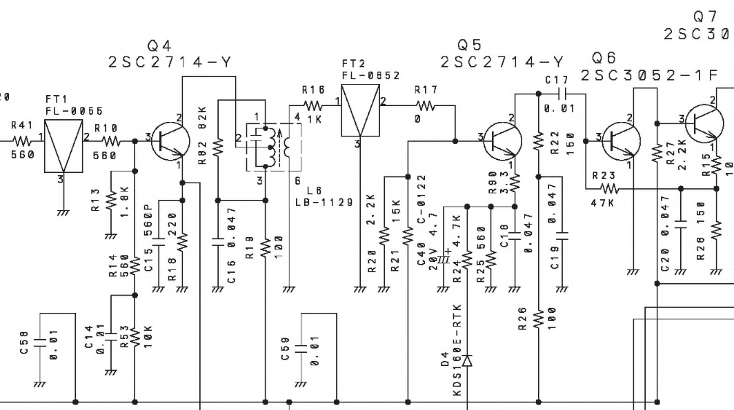

    Rzeczony element, z bliska wygląda tak:
    President Johhny II ASC - urwany rezystor filtra ceramicznego
    Tester wykrywa go tak:
    A na schemacie wokół filtra, nigdzie nie ma czegoś takiego.
    Uważam, że jeżeli producent nie przewidział tego elementu podczas produkcji, to nie jest on niezbędny do prawidłowego funkcjonowania radia. Radyjko naprawdę zaskakująco ładnie działa. W porównaniu z nowiutkim Midlandem M-Zero Multi, z którym męczę się w pracy, to jest po prostu bajka.

    Wadliwe fltry CQ 455HT nie psują się od stałego napięcia, tylko korodują wewnątrz nich metalowe przekładki pomiędzy pastylkami ceramicznymi. Konkretnie wadliwy (tj. zanieczyszczony) jest materiał, z którego są wykonane.
  • #12 18896101
