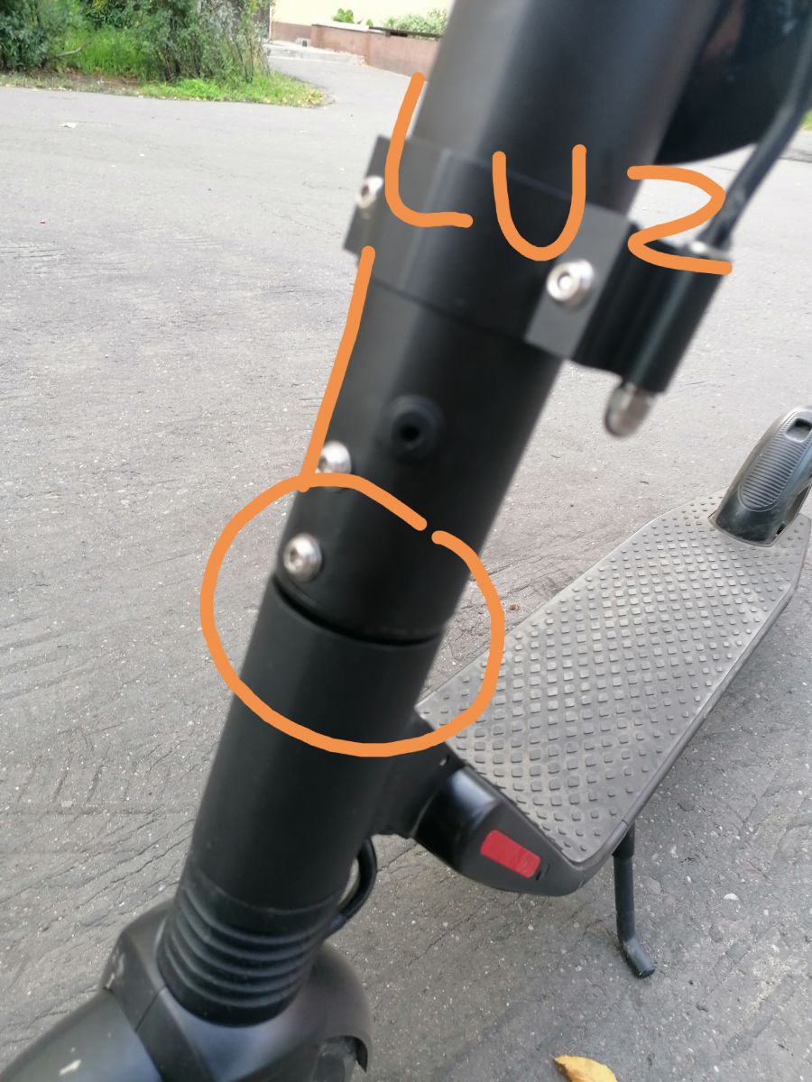

    Jak zlikwidować luz w hulajnodze segwey es4
    Jak usunąć luz w kierownicy hulajnogi Segway ES4?

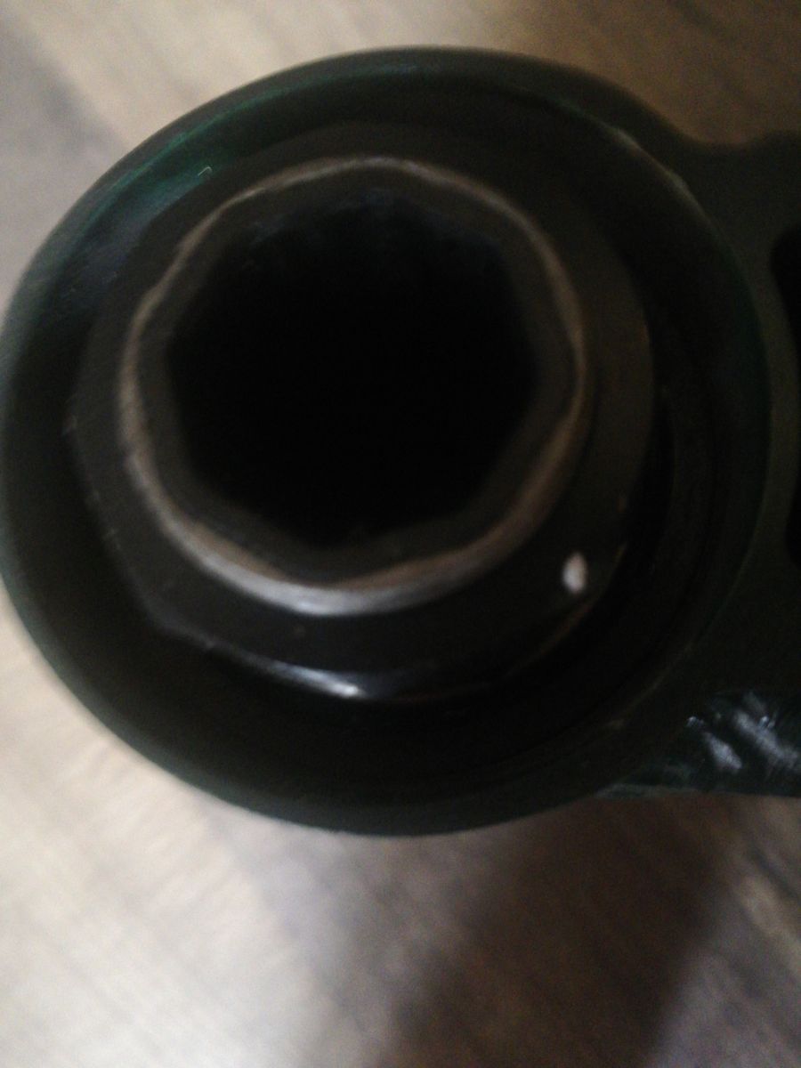

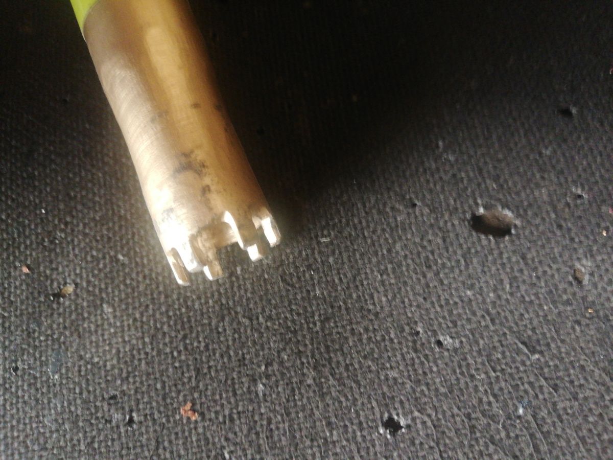

    Jeśli chodzi o luz na widelcu przedniego koła to trzeba zdjąć całą kolumnę kierownicy wraz z akumatorem rozłączyć przewody wykręcić widelec specjalnym kluczem.
    Takim jak ten. Jak usunąć luz w kierownicy hulajnogi Segway ES4?
    Po wyjęciu widelca wraz z kołem dokręcić nakrętki które są schowane w dolnej części pod gumą.

    Witam. Co to za klucz i gdzie go moge kupic?

    Ta duża nakretka to zwykła klucz nasadkowy wystarczy.
    Rozmiaru nie pamiętam ale chyba 32 wystarczy zmierzyć.
    Co do pierwszego klucza tego że złotą końcówką to nie da się go kupić jest on robiony na zamówienie i posiadają go serwisy i serwisanci.

    Ten klucz to zwykla rura ponacinana.
