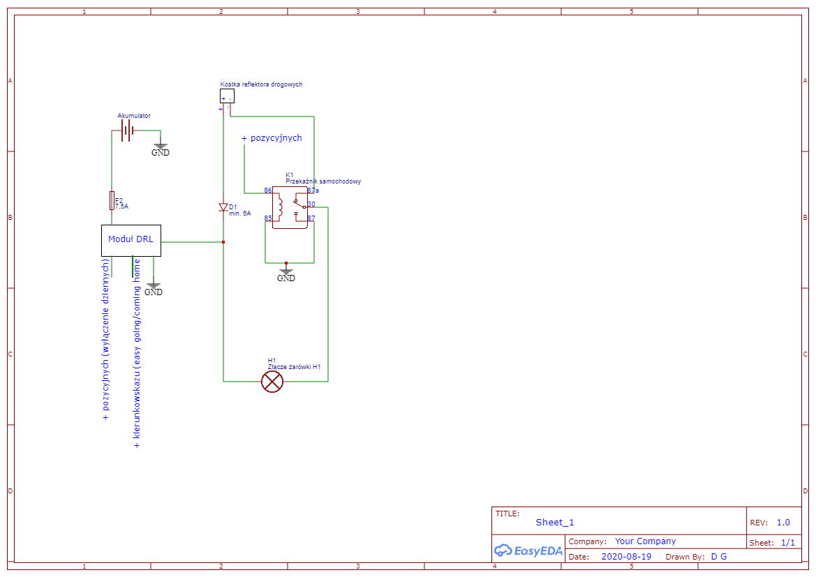

    Witam, w załączeniu schemat układu do wpięcia na jedną stronę (oczywiście tyczy się tylko przekaźnika i diody ;)). Do montażu między kostkę reflektora długich, a żarówkę H1. W każdej chwili wypinamy i instalacja wraca do stanu pierwotnego.
    Sterowanie przekaźnikiem albo (+) długich albo (+) pozycyjnych.
    Instalowałem moduł z homologacją, posiadający w środku dwa kanały na tranzystorach AUIRFR5305 i zabezpieczenie termiczne. Dodatkowo po zamknięciu / otworzeniu drzwi z pilota światła oświetlają drogę przez kilkanaście sekund. Światła załączają się po wykryciu napięcia ładowania. Możliwe podanie sygnału po stacyjce również.
    Światła mijania włączają się automatycznie o zmierzchu w pozycji manetki na AUTO, wyłączając DRL.
