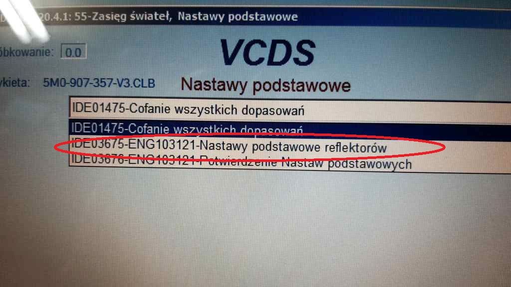

    Wywaliło mi błąd 5275220. Nie wykluczone, że z powodu zdechłego akumulatora.
    Nie bardzo mogę zrobić adaptację zgodnie z ross-tech, bo mam do dyspozycji tylko takie możliwości :
    Passat B7 - Brak kalibracji ksenonów błąd 527522020200819_1...e58971.jpg Download (73.69 kB)
    Przy pierwszej pozycji dostaję z VCDS mnóstwo ostrzeżeń, jakbym miał coś w powietrze wysadzić, wiec nie zastosowałem.
    Wykonałem testy lamp- wszystko ok.W blokach pomiarowych wszystko ok.
    Nastaw podstawowych nie można zrobić- komunikat "Wymagane warunki nie zostały spełnione lub błąd sekwencji..."
    Coś robię nie tak?

    A czujniki położenia zawieszenia sprawne ?

    Zero .błędów.
    Auto stało tydzień w garazu

    Należało postąpić jak na rysunku:
    a potem potwierdzić nastawy.Ale po usunięciu wszelkich innych błędów.
    Lampy skalibrowane.
