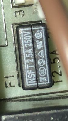

    Witam! Udało mi się rozebrać zasilacz do Wii U, i okazuje się że padł bezpiecznik
    Wii U zasilacz - Zamiennik bezpiecznika MST dla NSFT 2.5 A 250V
    Znalazłem podobny bezpiecznik, ale zamiast NSFT ma symbol MST.
    Czy to robi w tym przypadku jakąś roznice?
    Z góry dziękuje za podpowiedzi.

    Witam, skoro padł bezpiecznik zapewne jest jakiś inny element jest uszkodzony. Bezpieczniki nie spalają się bez przyczyny.
    W tym urządzeniu należy zastosować bezpiecznik zwłoczny (tzw. "powolne topienie") o prądzie znamionowym zadziałania 2.5 A i napięciu znamionowym 250 V AC.
    Możesz użyć zamiennika o tych samych parametrach, podaję link do bezpiecznika zamiennego Link.
    Ten twój też się nadaję.
