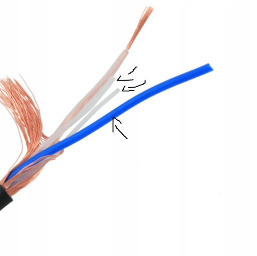

    Cześć, chciałbym sobie zmontowac fajne kable rca, lecz mam problem... Nie wiem do czego służą te ''3 kabelki'' Wydaje mi sie że te dwa białe sa puste a w niebieskim jakas zyla idzie, powie mi ktoś co mam z nią zrobić? wiem że na dole to masa a sygnał ten ''przezroczysty'' Prosze o pomoc poniewaz nie mam takiego pojecia jak to zlutować by bylo dobrze

    Masz już ten przewód? Wtyki?
    Białe, to mogą być bawełniane wzmocnienia. Niebieskie, to albo druga żyła (czyli jest to kabel dwużyłowy), albo jakieś wypełnienie/wzmocnienie.
    Masę wtyku lutujesz do pinu ekranu, białą żyłę do pinu sygnału wtyków.

    Czyli więc dobrze zrozumiejąc to zalutowanie tej masy i sygnału wystarcza? Czy może tą 3 żyłę warto wykorzystac do sygnału 🤔?

    Skąd masz foto tego przewodu?
    Zapewne więcej można będzie wywnioskować ze źródła.
    Wystarcza.
    Jak się okaże drugą (nie trzecią!) żyłą, to można.
    Jak nie jesteś audiofilem, to całkiem niezłe i tanie przewody (bitsound) robi Bitner.

    Dzięki za pomoc! ostatecznie zrobiłem tak jak mi dorardzono, mianowicie od strony wzmaczniacza skręcić masę (ekran) z 2 żyłką, z drugiej strony zostawić kabel tak by nie dotykał ani masy ani sygnału. Pozdrawiam
