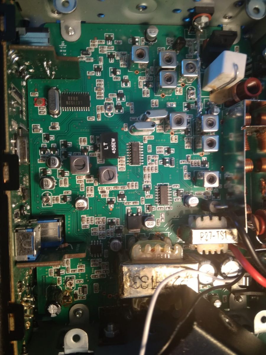

    Witam. Radio nie nadaje i nie odbiera, wyświetlacz działa. Co ciekawe przy nadawaniu "belki się palą", niestety nic nie leci do anteny. W głośniku leciutki szumek, beep słychać. Problem jeszcze i tego rodzaju, że jest to jakaś wersja z LC7152N i nie mogę do niego znaleźć jakiejkolwiek dokumentacji. Może ktoś, coś? Pozdrawiam.

    Jest tak jak opisuję, możesz mi wierzyć. Wygląda to na błąd w syntezie, ale niestety nie mam schematu, a i na PCB brak jakichkolwiek oznaczeń

    Wygląda na to, że jest to JC-2204 Turbo. Tak przynajmniej jest napisane z tyłu na tabliczce. Jestem też przekonany o działaniu p.cz. I i II . Sprawdzałem za pomocą GDO i kawałka przewodu jako antenka na pierwszym mieszaczu. O ile udało mi się go prawidłowo zlokalizować.

    Jednak okazało się, że to VCO, a konkretnie cewka. omomierzem nie miała żadnych przejść, a po wylutowaniu okazało się, że "oberwała" z boku za długą śrubą wkręcona w ściankę boczną radia. Co ciekawe podmieniłem na próbę obwodem ze starej Cobry 19 i tu sukces. Dziękuję za pomoc i pozdrawiam serdecznie.
