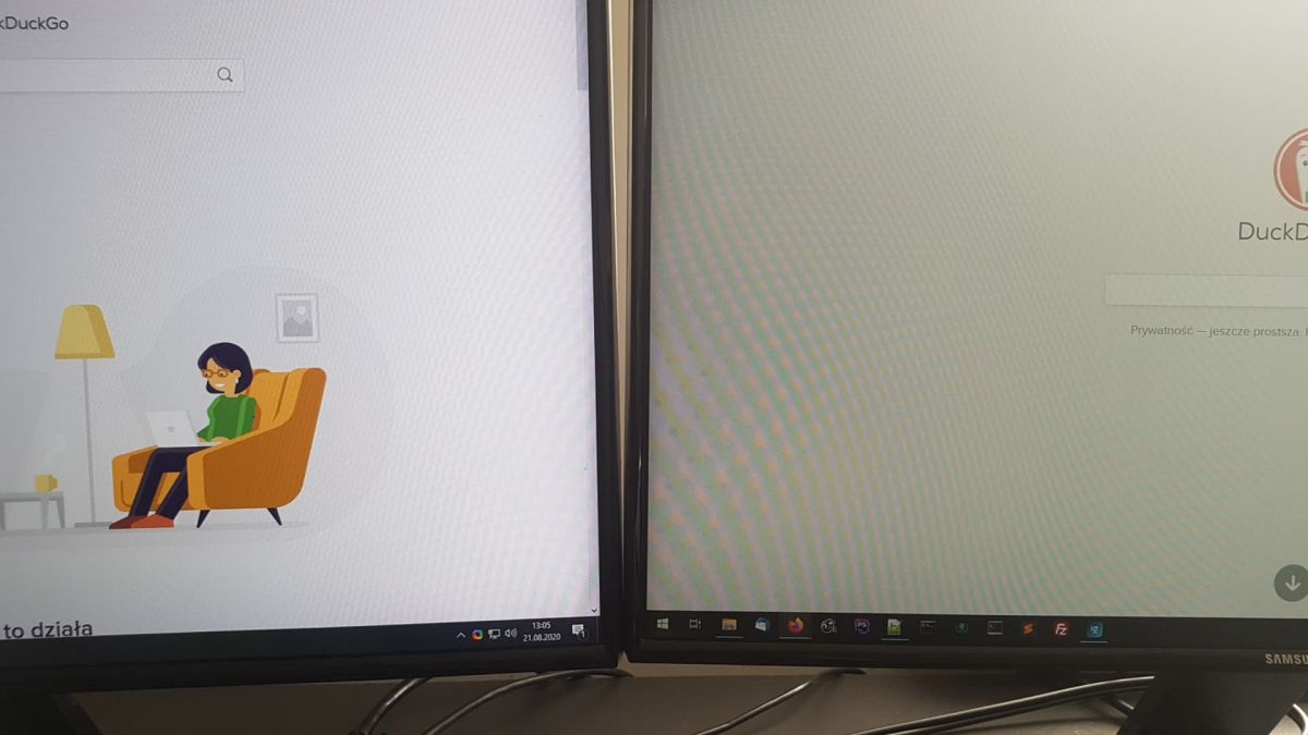

    Witam wszystkich.
    Mam taki mały problem. Oddałem do elektronika monitor LED Samsung S27D590. Mam 2, w jednym się popsuło podświettlenie. jeden LED wypadł z paska (podświetlanie boczne).
    Po powrocie z serwisu, monitor jest o wiele ciemniejszy niż drugi. Resetowałem ustawienia do fabrycznych na obu, jednak już nie świeci tak mocno jak ten poprzedni.
    Elektronik (nie oficjalny serwis, bo takiego nie znalazłem) użył oryginalnych części od samsunga.
    Pytanie, co mogło pójść źle? Co mogę z tym zrobić?

    No a na nim można napisać cokolwiek, jak dla mnie złe diody bądź cały pasek.

    Możliwe że elektronik zmniejszył prąd diód aby te diody których nie wymienił czasem na gwarancji obejmującej naprawę podświetlenia się nie zepsuły (o ile nie wymienił całego paska to byłoby rozsądne z jego strony).

    Wymienił cały pasek. Pasek był wklejony i powiedział, że nie dało się go wyjąć i naprawić, bo się powyginał. Dlatego musiał kupić nowy.

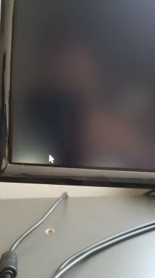

    Z tego co jeszce zauważyłem, to mam takie coś. Lewa dolna część ekranu ma jakieś nierówne podświetlenie...
    S27D590 ciemniejszy obraz po wymianie LED - co mogło pójść nie tak?
    Rozmawiałem z nim i mówi, że nie ma regulacji i nie może zwiększyć mi prądu, bo jest fabryczny i się spali
    sosarek napisał:
    Jak dla mnie wstawione złe diody.
    Masz gwarancję na usługę to skorzystaj z niej.
    Wymienił diody za 3 złote, zarobił 200 a teraz się broni bo "klient" zauważył...
