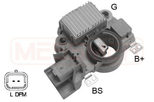

    Czy ktoś z forumowiczów podzieli się informacją jak podłączyć alternator Mitsubishi 9644927080. Chodzi o piny gniazda jak na zdjęciu poniżej. Peugeot 206 - alternator - Alternator Mitsubishi 9644927080 podłączenie
    Niestety drugi numer na tabliczce nie jest w pełni czytelny. Udało mi się odczytać A??1TA3391C.
    Jakie funkcje pełnią oba piny? Czy aby uruchomić alternator te piny muszą być podłączone, czy są to tylko sygnały zwrotne informujące stanie pracy?
    Piny na wtyczce (kablu) są oznaczone jako 1 i 2. Google sugeruje, że są to sygnały L i DF, ale nie jestem pewien.
    Generalnie alternator nie ładuje akumulatora. Napięcie mierzone na akumulatorze lub biegunie + alternatora nie wzrasta po włączeniu silnika.

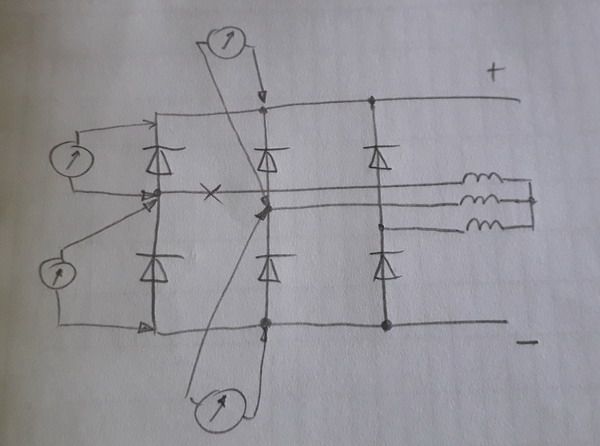

    Wirnik ma przejście. Jeśli chodzi o diody to przyznam, że może trochę śmiałą tezę postawiłem. Jedno z trzech wyprowadzeń uzwojeń pękło przy punkcie lutowania, więc miałem rozłączone. Pozostałe diody sprawdzałem w układzie, przykładając miernik (ustawiony na pomiar diod) jak na rysunku. Peugeot 206 - alternator - Alternator Mitsubishi 9644927080 podłączenie
    Nie ma zwarć i spadki napięcia w kierunku przewodzenia są koło 0,5 V. Diody zazwyczaj się zwierają przy uszkodzeniu. Odłączenie pozostałych wyprowadzeń uzwojeń jest problematyczne, bo są zaciśnięte i jeszcze zalutowane.
    Myślę, że nawet jakby jakaś dioda miała przerwę to coś powinno się pojawić na wyjściu jak włączam silnik w aucie. Mostek nie będzie miał wprawdzie 6 pulsów ale powinien coś działać. No chyba, że się mylę.

  • #13 18884557
    andrzej20001
    Do pomiaru musisz odłączyć prznajmniej 2 fazy od mostka. Do mitsubishi potrzeba dużej min.100W kolby. Dobrze odbiera ciepło ten mostek. Diody mierz żarówką 55W.

  • #20 18899767
    tomekui
    A ok teraz wszystko jasne. Znalazłem też w sieci odpowiednie zdjęcie.
    Byłem przekonany, że blaszka oznaczona jako BS to minus, ponieważ u mnie jest zwarta z minusem.
    Nie wiem jak ja ten mostek sprawdzałem... Ewidentnie dioda do masy jest zwarta. Tymczasem BS to jest właśnie wejście z fazy uzwojenia.
    Jest prawdopodobne, że po wymianie diody albo mostka alternator będzie działał, chociaż widzę że dostępem do części nie jest za ciekawie. Ceny za to są ciekawe w porównaniu do ceny alternatora, który kupiłem ;)
    W każdym razie dziękuję wszystkim za podpowiedzi!

  • #22 18901476
    tomekui
    W tym akurat do BS jest podpięta faza uzwojenia jak na zdjęciu.
