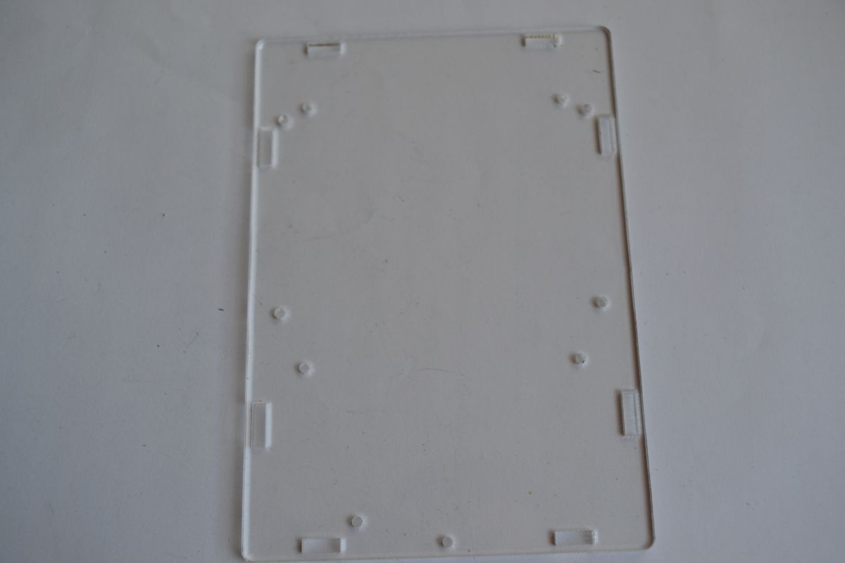

Przy składaniu obudowy należy wykazać się pomysłowością gdyż nie ma do tego opisu a mamy tutaj do czynienia z większą ilością elementów niż nam potrzeba.
Producent dał nam 2 rodzaje tulejek. Trzeba było się domyślać gdzie która może pasować. Jedną z nich musiałem zeszlifować gdyż była zbyt wysoka przez co PCB było by wygięte pod wyświetlaczem. Gdyby było 5 jednakowych, wysokich tulejek to nie było by problemu. Krótsze tulejki są zbyt niskie by dać je pod PCB. Przyciski wystawały by zbyt mało nad górną obudowę przez co utrudniało by to obsługę kalkulatora – przynajmniej takie jest moje zdanie.
Przy montażu wyświetlacza do górnej części obudowy z jego lewej strony musiałem dołożyć dwie nakrętki jako dystanse – podczas przykręcania PCB wyświetlacza do obudowy prawa strona była blokowana poprzez diodę od podświetlenia zaś lewa wychodziła zbyt mocno z obudowy. Dołożenie dwóch nakrętek wyrównało ułożenie wyświetlacza.
Przy zakładaniu górnej części obudowy na przyciski trochę się namęczymy by wszystkie weszły nam w obudowę. Tutaj proponuję wkładać PCB z tylną obudową w przedni panel na przyciski a nie odwrotnie – powinno to trochę ułatwić montaż.

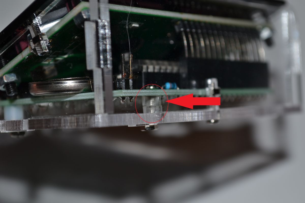

Wcześniej napisałem że starałem się przylutować prosto goldpiny oraz ich gniazdo – po zmontowaniu obudowy uważam to za błąd. Wyświetlacz jest montowany pod kątem ok 30 stopni do PCB, z tego powodu musiałem giąć goldpiny by czasem nie doszło do złamania płytki czy też oderwania ścieżek PCB. Myślę że można tutaj przylutować gniazdo i goldpiny pod kątem co później ułatwi nam skręcanie obudowy. Zaznaczyłem na zdjęciu wyżej jak musiałem wygiąć goldpiny.
Elementy Q1, Q2 oraz U1 również można wygiąć „do tyłu” podczas ich montażu. Znajdują się one na dole wyświetlacza przez co podczas skręcania obudowy dolna część wyświetlacza naciska na nie. Wygięcie ich przy lutowaniu ułatwi nam montaż obudowy.

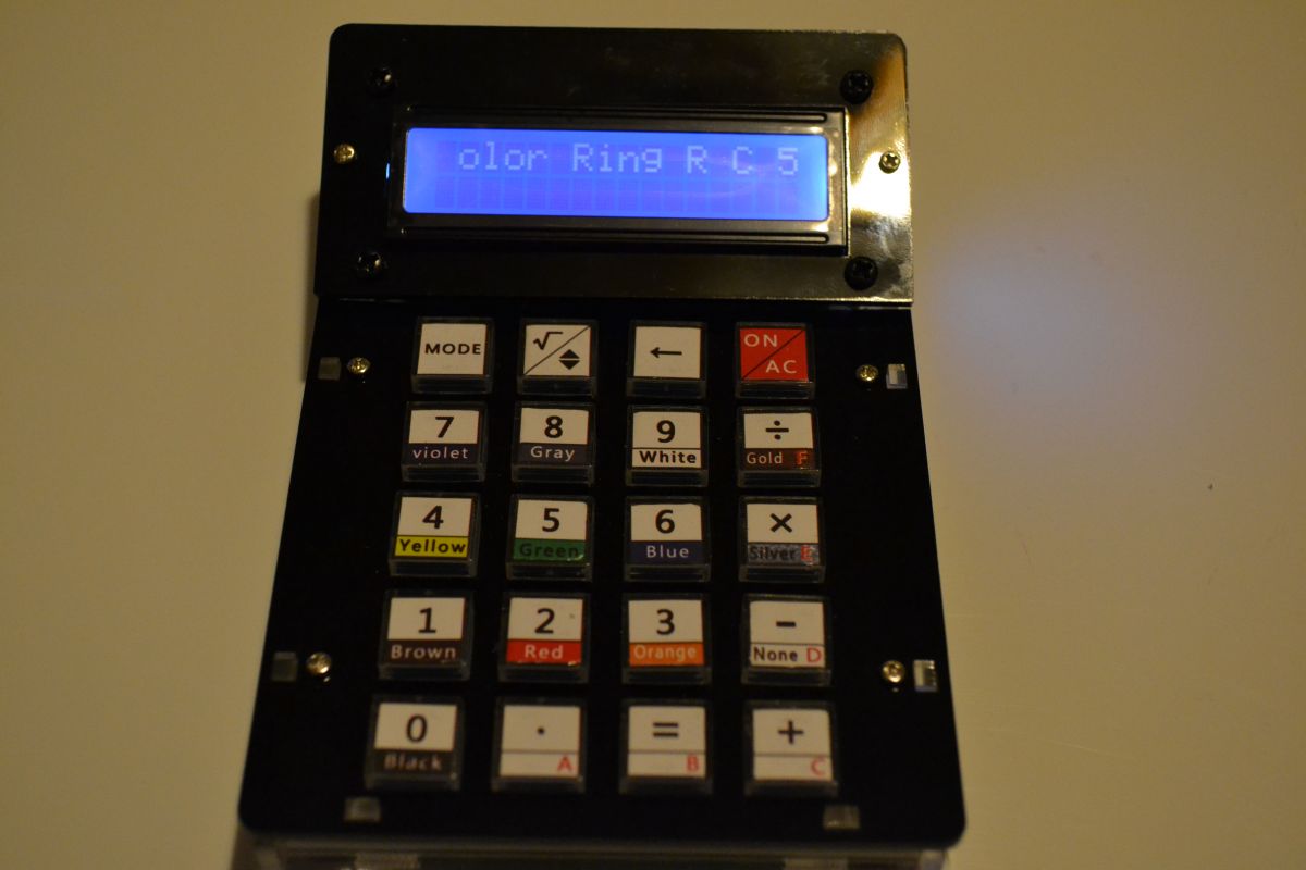

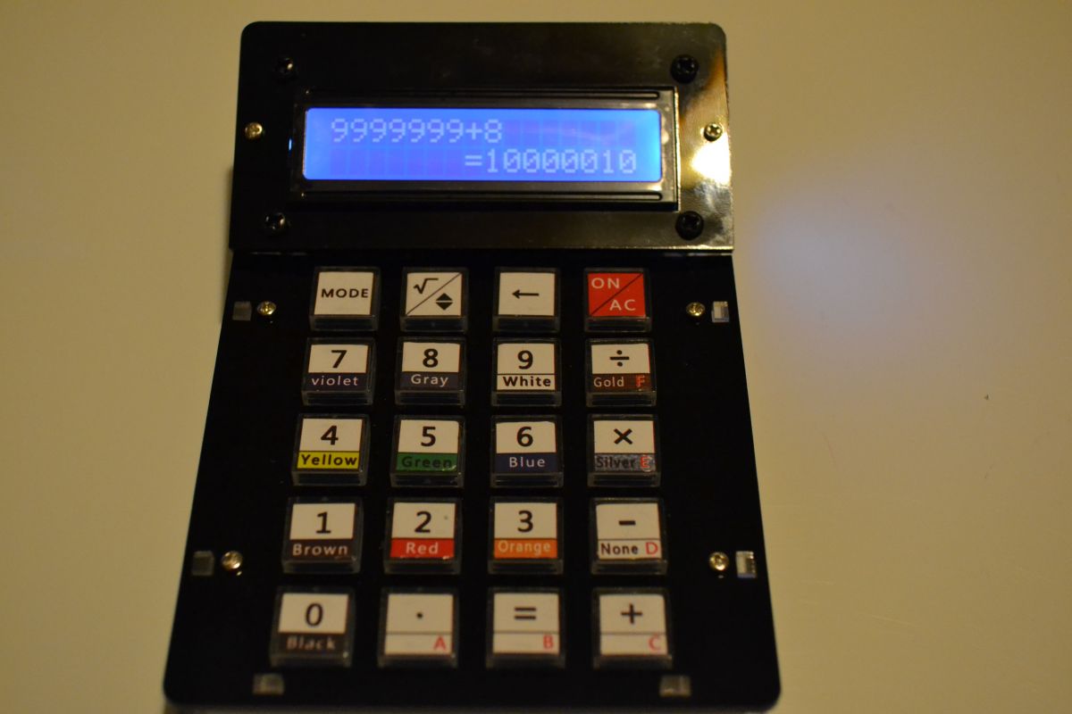

Do kalkulatora możemy wprowadzić maksymalnie siedmiocyfrową liczbę. Maksymalna liczba jaką możemy otrzymać jako wynik nie może być większa od liczby ośmiocyfrowej. Tutaj jest mały problem gdyż ta liczba nie może być większa od: 10000000. W przypadku wykonywania jakiegoś działania matematycznego gdzie wynik będzie większy od liczby 10000000 na wyświetlaczu ukaże nam się napis: „Can’t calculate”.
W kilku przypadkach dla działań gdzie liczba w wyniku będzie większa niż 10000000 kalkulator źle liczy i nie pokazuje napisu "Can't calculate". Poniżej przykłady:
Następne niedociągnięcia jakie znalazłem podczas obsługi tego kalkulatora to brak wyświetlania pierwszego znaku w górnej linii wyświetlacza dla funkcji obliczania rezystancji z kodu paskowego rezystorów oraz dla obliczania wartości rezystora dla diody LED. Moim zdaniem nie jest to problem z jakimś brakiem połączenia na płytce PCB pomiędzy elementami gdyż naciśnięcie guzika „ON/AC” powoduje pojawienie się brakującego znaku dla tych funkcji.
Poniżej jeszcze zdjęcia dla innych funkcji - tutaj nie widać problemów dla wyświetlania.
Myślę że takich „bug`ów” w programie znajdzie się więcej przez co trochę żałuje że kalkulator ten nie jest wykonany na jakimś bardziej popularnym mikrokontrolerze co pewnie pozwoliło by znaleźć w sieci poprawioną wersję lub kod źródłowy gdzie można by się pokusić o „naprawę” we własnym zakresie. Z powodu zastosowania uC firmy STCMICRO proponuje uważać przy montażu zestawu ponieważ pomyłka np. przy wkładaniu baterii, lub odwrotny montaż jakiegoś elementu może doprowadzić do uszkodzenia uC gdzie później nie będziemy w stanie zaprogramować nowego uC.
