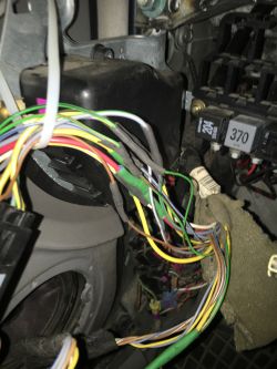

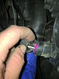

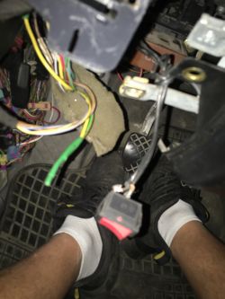

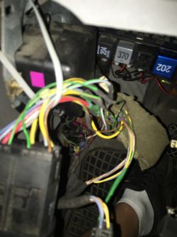

    Witam, nie działają mi światła mijania w moim passacie po przekręceniu włącznika. Za to podłączone są na krótko, były tak jak go kupiłem, nie było włącznika ani kostki, dokupiłem i wlutowalem przewody, co może być przyczyna? Passat B5 włącznik świateł/brak świateł mijan Passat B5 włącznik świateł/brak świateł mijan Passat B5 włącznik świateł/brak świateł mijan Passat B5 włącznik świateł/brak świateł mijan
    I za co odpowiadają te dwa przewody żółto-brązowy i zielono czerwony które mam zaizolowane i połączone razem? Będę bardzo wdzięczny za pomoc.

    Światła mijania zasilane są z włącznika z pinu nr 7.
    Po włączeniu świateł mijania włącznik zwiera piny 1 z 7.
    Zobacz czy masz zasilanie na pinie nr 1 na włączniku przy włączonym zapłonie. Jeżeli jest to czy po włączeniu świateł pojawia się napięcie na pinie 7.
    Zasilanie na 1 idzie z przekaźnika styku X ale ten raczej działa bo bez niego nie działają np wycieraczki czy dmuchawa kabiny.
  • #3 18885006
    Pronto13
    Dzięki wielkie załatwione, stopiony plastik styku, masz może pomysł czy można to np zlitować na stałe?
