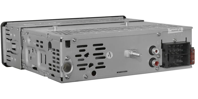

    Witam, przychodzę z zapytaniem, mianowicie chce wymienić radio w moim golfie 4, jestem kompletnie zielony w tych sprawach dlatego przychodzę z zapytaniem czy radio Blaupunkt Manchester 110 będzie pasować? Dotychczas miałem jakieś stare LG z 2008 roku, chodzi mi czy wszystkie wejścia z tyłu radia będą pasować. Dołącze zdjęcia starego i nowego radia. Czy radio Blaupunkt Manchester 110 będzie pasować do Vw Golf 4? Czy radio Blaupunkt Manchester 110 będzie pasować do Vw Golf 4?

    Teoretycznie powinno pasować, zwłaszcza, że miałeś już radio niefabryczne. W praktyce może być potrzebne zamienienie stałego zasilania z zasilaniem po kluczyku. Przejściówkę do anteny widzę, że masz.

    a w jaki sposób można zmienić to zasilanie?

    Jeśli radio nie pamięta ustawień, zamieniamy ze sobą dwa przewody, najczęściej są to żółty i czerwony, ale nie wiem co kto zrobił w twoim aucie. Czy dokładał wtyczkę, czy zmodyfikował instalację fabryczną.

    a co w momencie gdybym nie zamienił tych dwóch przewodów?

    Po każdym wyjęciu kluczyka będziesz musiał ustawiać stacje radiowe od nowa.
    tak szczerze to zależy mi na radiu tylko ze względu na odtwarzacz CD bo mam dużo swoich płyt i tylko ich słucham więc ogólnie rzecz biorąc radio jest mi potrzebne tylko w jednym celu

    Jak kolega ladamaniac napisał, nie dość że stacji nie będzie pamiętał, to jeszcze może nie pamiętać ustawień audio. Czyli dźwięk będzie płaski i bez wyrazu.
    czyli rozumiem że nie obejdzie się bez zmiany zasilania?
