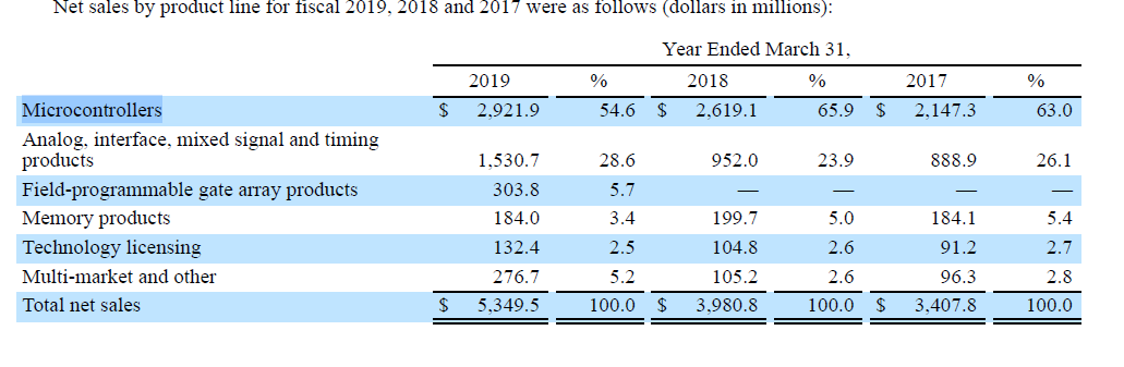

    kaczodp napisał:
    Kto kupi powolny jak na dzisiejsze czasy AVR za kilkadziesiąt złotych jak za 2-4 razy mniejsze pieniądze ma ARM?
    Myślisz tylko swoimi kryteriami, ale Microchip jak każdy producent podejmuje decyzje na bazie znacznie szerszych danych. Skoro w 2013 roku (jeszcze przed przejęciem Atmela) sprzedawał ponad miliard mikrokontrolerów rocznie, to wie co robi.
    https://www.elektroda.pl/rtvforum/topic2557115-30.html#14603826
    A wolumen sprzedaży w segmencie mikrokontrolerów po przejęciu Atmela wzrósł prawie 3 krotnie (dane za 2019r.):
